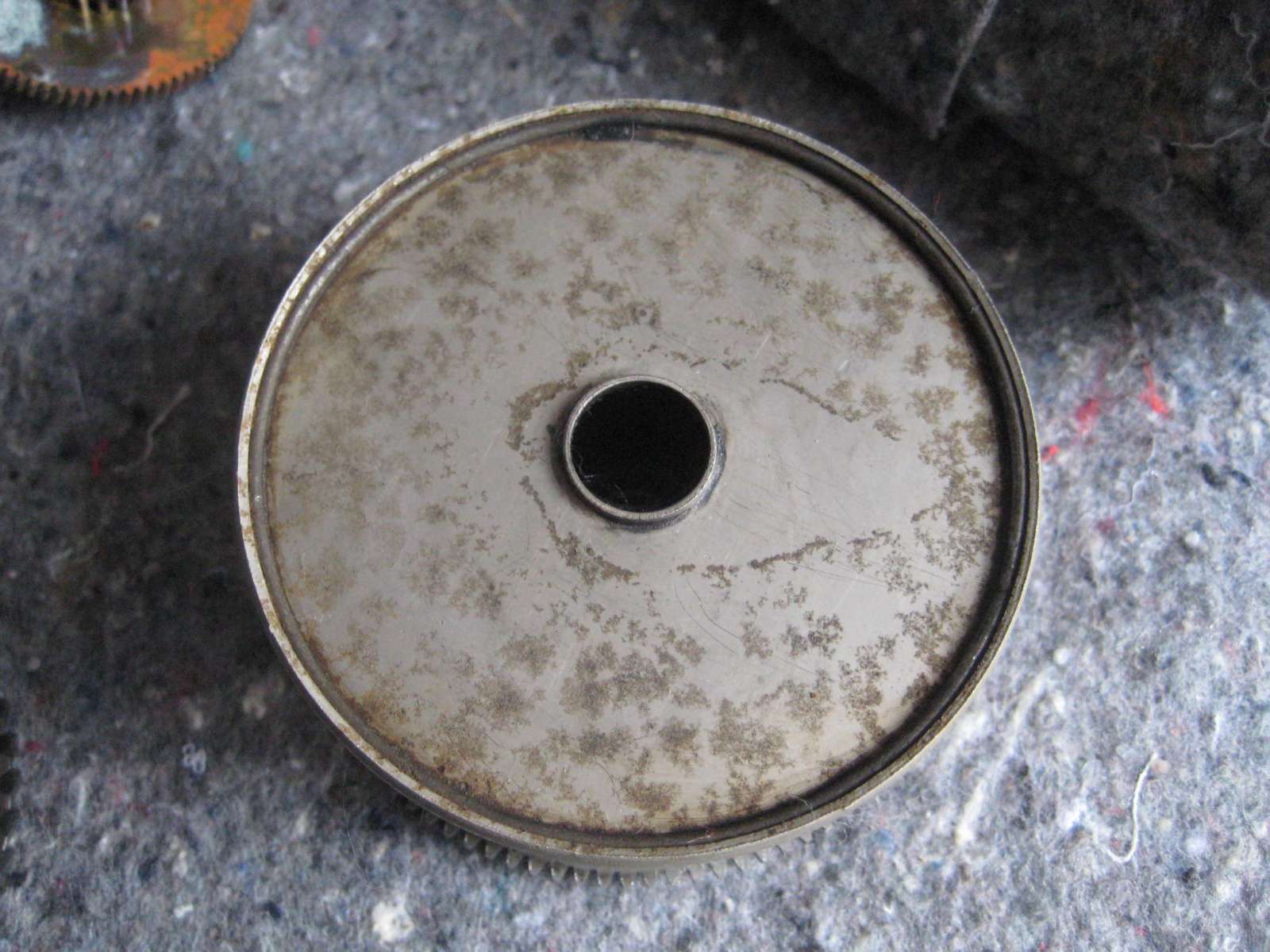

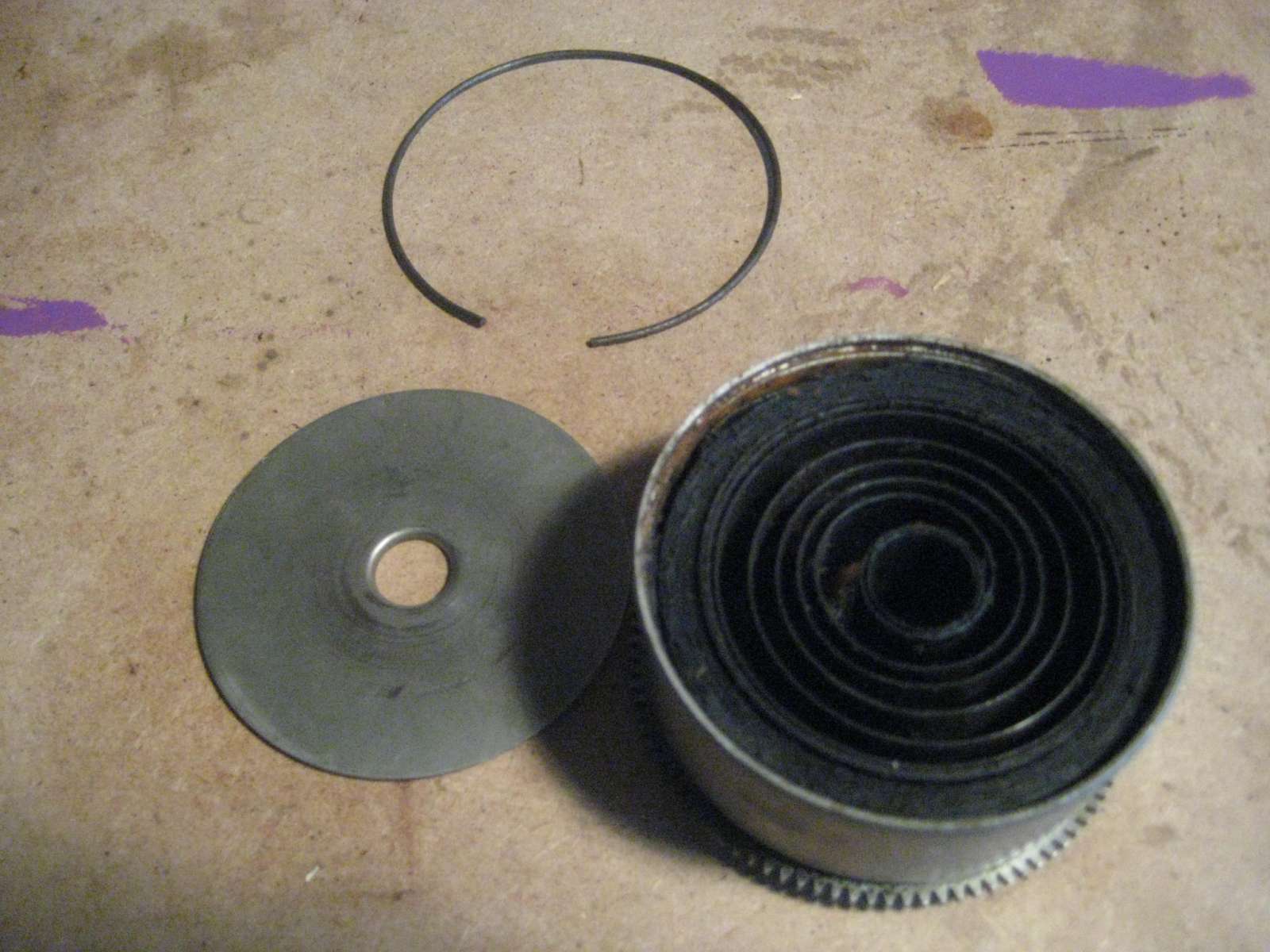

Vanmiddag maar aan het demonteren van de veertrommel begonnen, ik wil het toch graag
helemaal netjes doen.

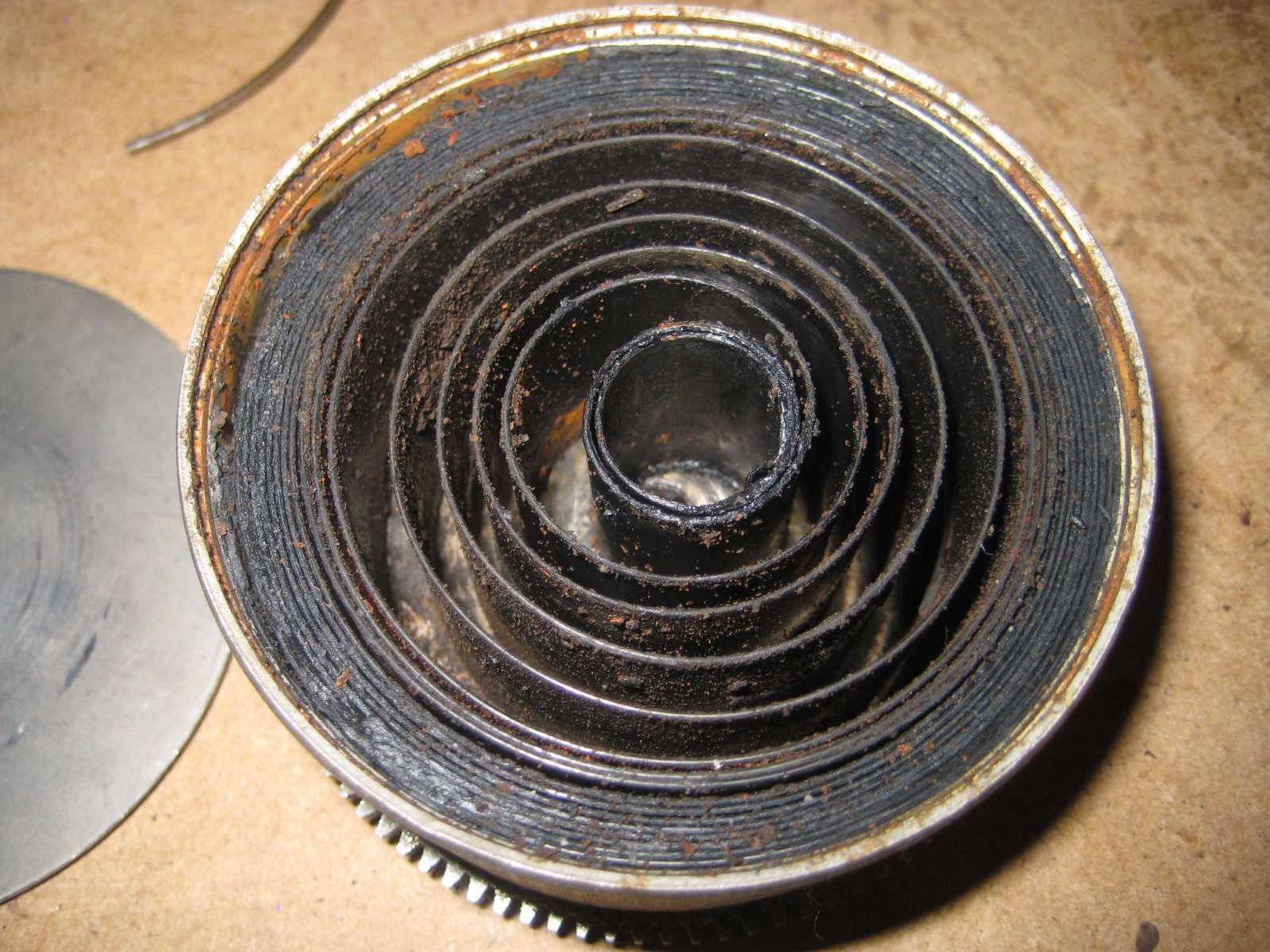

De ronde staalveer die de deksel van de trommel vasthoud was snel verwijderd daarna de deksel zelf weg genomen en toen was te zien dat het wel nut heeft om de veer schoon te maken.
Wat een rotzooi zat er in.
Ik heb de veer met de hand wat aangedraad waarna ik het eerste binnenste stuk voorzichtig uit de trommel kon halen, daarna krul voor krul uit de trommel en op die manier was de hele veer veilig en heel uit zijn behuizing.
Nu ligt hij in de terpetine om schoon te weken.
Ook de trommel zelf is schoon.
