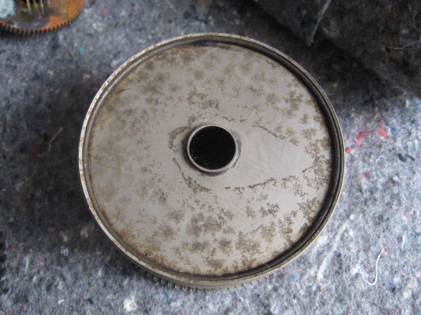

Lee op de laatste foto van de veer trommel zie je de klem zitten (rond veer staal) ter grootte van de diameter van de trommel.
Deze is onderbroken en valt in de uitsparing van de trommel.
Op dat punt kun je hem er uit wippen waarbij de deksel afgenomen kan worden.
Ik zou de veer wel goed schoonmaken en opnieuw in vet (kogellager vet) verpakken.

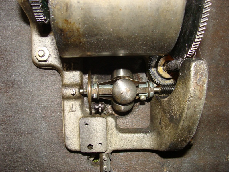

Verder valt het mij op dat deze motor maar twee kogels in de centrifugaal regeling heeft meestal zijn dat er drie.

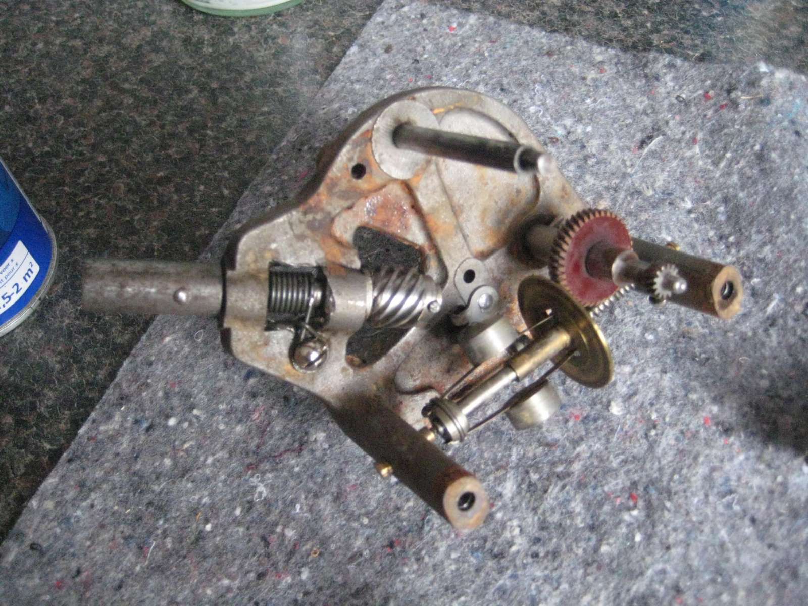

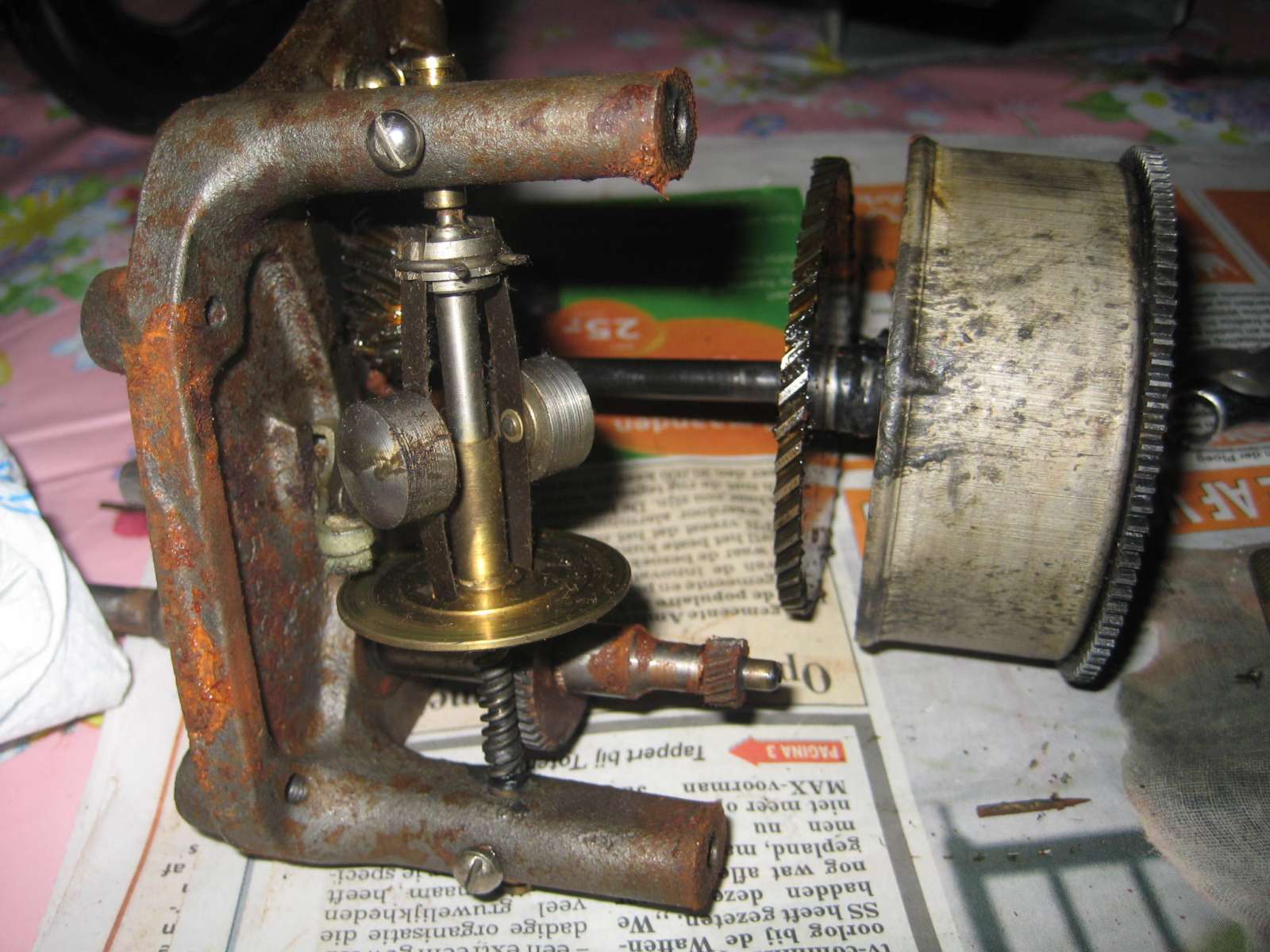

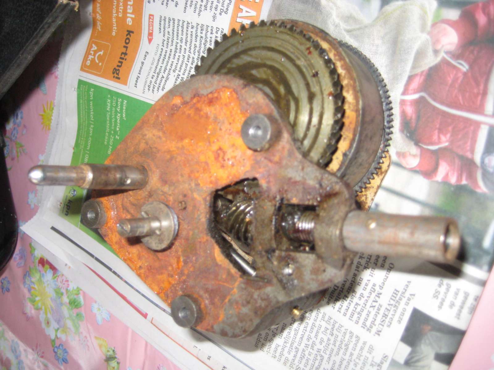

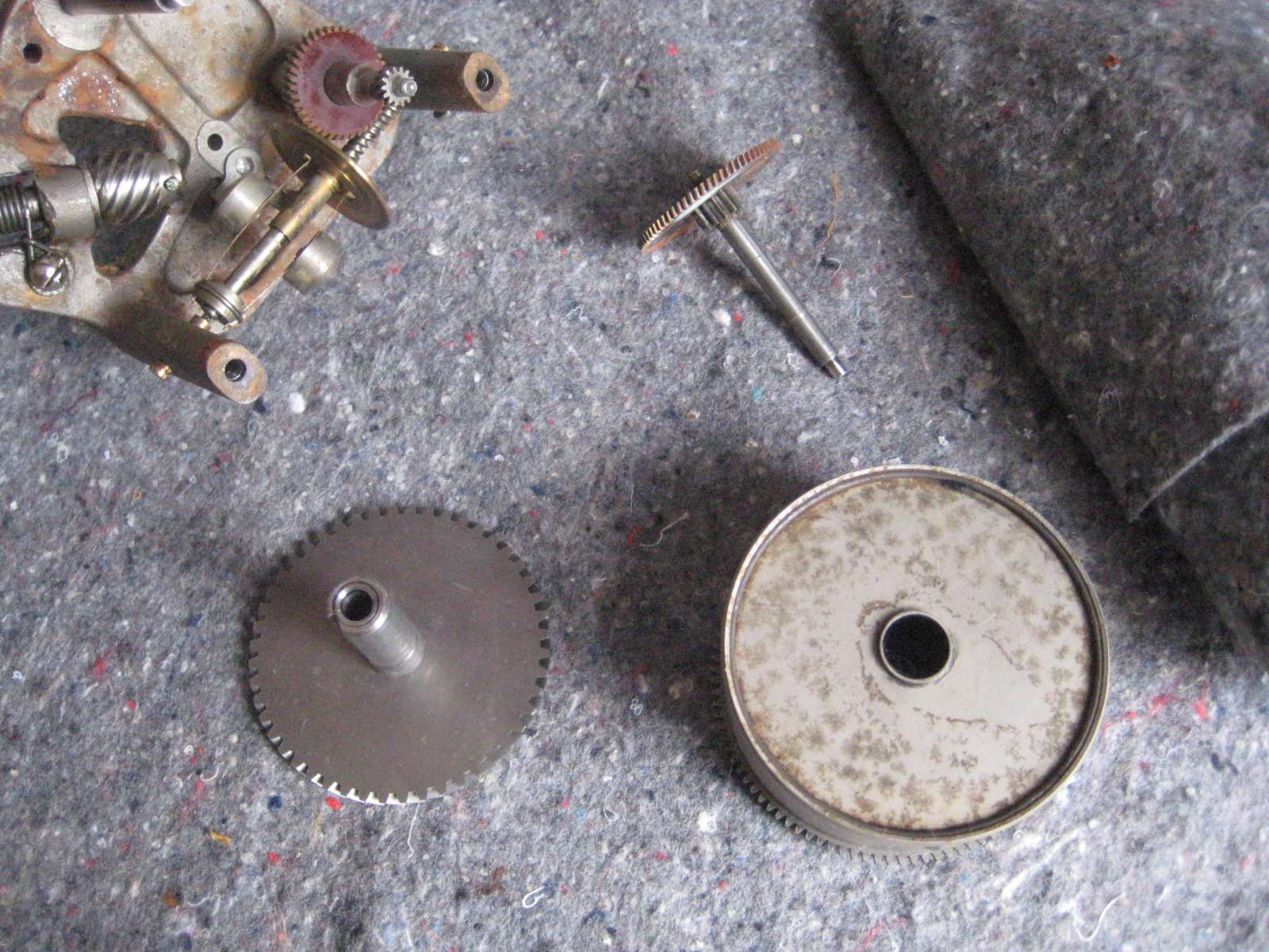

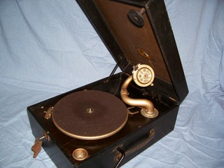

Vandaag de motor gedemonteerd.
De as van het draaiplateau zat behoorlijk vast maar heb ik toch los gekregen
Nadat ik alles met de hand in beweging had gebracht werkte het zowaar.
Ook bij het opdraaien van de veer bleef de slinger statisch.
Toen ik wist dat alles nog goed functioneerde heb ik de motor helemaal uit elkaar gehaald
en met behulp van terpetine ontdaan van al het oude vet en viezigheid.
De veertrommel heb ik aan de buitenkant schoon gemaakt en vraag mij af of ik deze wel open moet maken
om de veer schoon te maken ?
De andere vraag is, hoe krijg ik de trommel dan open ?
Bijgaand de foto`s van de vorderingen.
Komende week weer verder
Iedereen vast bedankt voor de nuttige tips :smilythumb:
Lee

gefeliciteerd met je gramo het is een late versie van de hmv model 88
de veerpot van deze gramo's zit vol grafietvet vul een emertje met thinner en leg de veer (na verwijdering uit veerpot) en de veerpot er in laat een nachtje weken en maak schoon met een oude theedoek
je kan lagervet gebruiken voor de veer als deze weer in z'n trommel zit neem een mes en smeer de pot flink in in het midden en ook een beetje over de windingen van de veer wat te veel is perst de veer er wel uit tijdens eerste winding verwijder teveel aan vet met een doekje
de motor kan ook in het emmertje met thinner voor een nachtje hierna borstel de tandwielen en worm van de regulator met een oud tandenborsteltje daarna herbouw de motor olie de tandwielen en worm de en wind op verweider teveel aan vet zoals ik boven zij
onder de spindel pen zit vaak een klein kogeltje raak deze niet kwijt zonder werkt ie niet
de slinger hoord stationair te blijven na opwinden het terug draaien van de slinger betekend een gebroken slingerslag veer deze moet echt vervangen worden wand als de motor weer schoon is zal hij terug draaien tot de veer afgewonden is teven kan hij in het terug draaien je vingers breken!!
dit is een moeilijk onderdeel en je moet hiervoor jelle attema van de gramophoneshop raadplegen of ko notenboom van de zwarte schijf
ik moet tevens een disclaimer zetten
de veren van deze oude gramo's kunnen zeer scherp zijn en ze kunnen tijdens verwijderen uit de trommel met veel kracht ontwinden tijdens mijn jaren als hulpje van jan deroge en later jelle attema heb ik al heel wat verwondingen aan handen vingers armen en gezicht gezien van klanten die dachten dat ze dit wel even zelf konden doen
als je geen ervaring hebt met het verwijderen van veren dan kun je voor nare verassingen komen te staan
een amerikaanse vriend moest zelfs naar het ziekenhuis met een slagadelijke bloeding aan de pols nadat een veer uit een victor vv 50 koffer grammofoon hem ontglipte
zo'n veer is na 70 jaar schuren tegen de deksel van de trommel scherp geworden als deze ontglipt kan het zijn als een bandzaag met de scherpte van een japans keuken mes!! dus pas op!!
ik wens je sterkte met je project en als je vragen hebt ben ik altijd hier
en mocht je terughoudend zijn geworden na de disclaimer ik reviseer motoren voor 25 euro als ik klaar ben ziet hij er uit als nieuw
groetjes

Hoi Lee,
Ik ben blij dat de platenspeler is aangekomen.
Het briefje wat erbij zit van de motor zat nog net vast aan de binnenkant(bij de motor).
Het heeft ooit vastgelijmd gezeten.
Het doek wat er oorspronkelijk op de koffergrammofoon zat was bordeau rood,maar al bijna vergaan.
De veer van de koffergrammofoon is volgens mij nog wel goed.
Als je hem probeert aan te slingeren,dan voel je een tegendruk.
Laat je slinger los,dan draait hij een paar slagen terug.
Veel succes met het opknappen.
Groet,Robin
