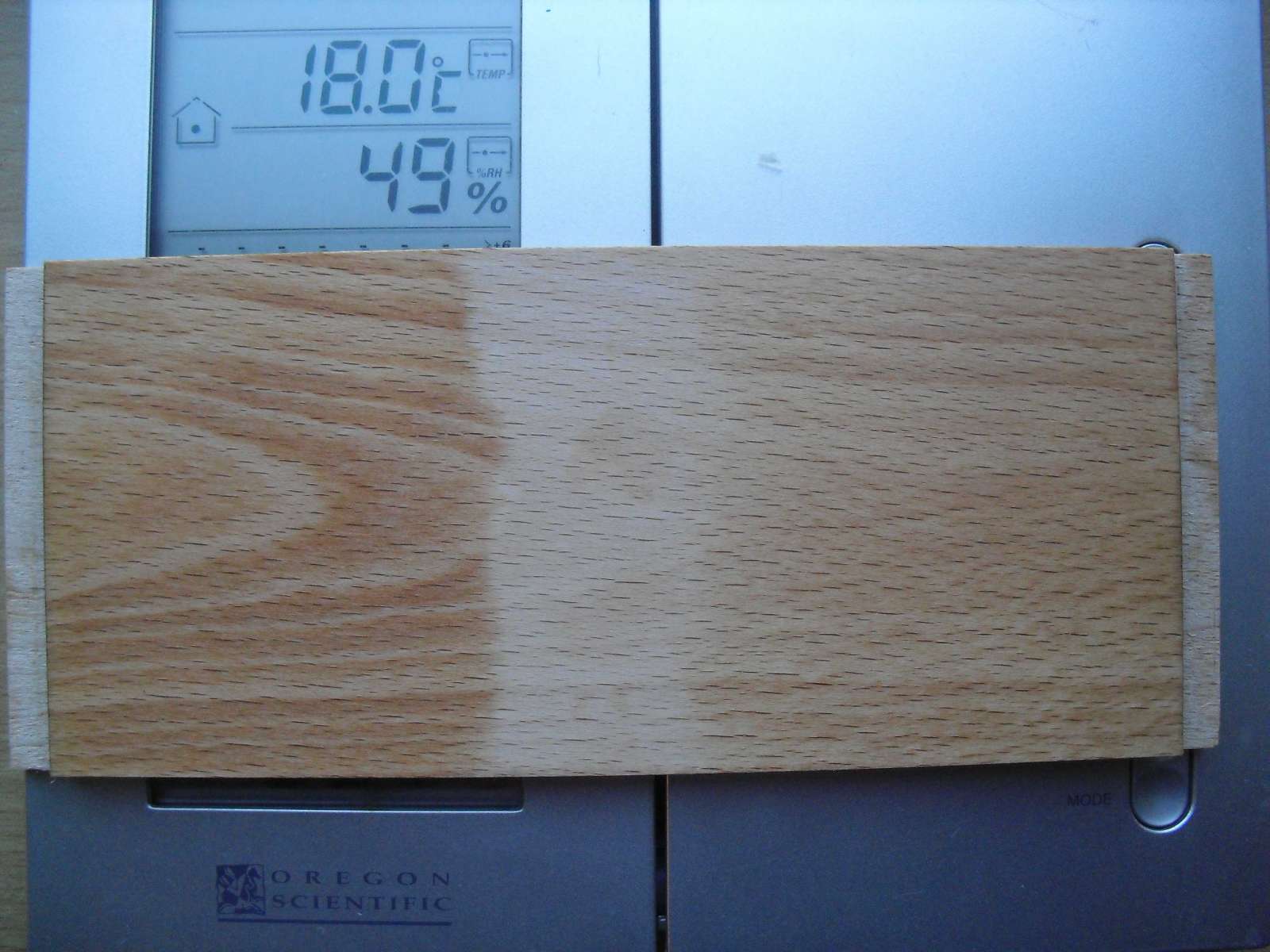

Na een dag zijn er wat kleine verschillen ontstaan bij de geoliede delen.
De met teakolie behandelde deel is iets vlekkeriger geworden en het deel met de "neutrale" olie is wat voller en een tikje roder geworden.
Ik hoop dat de foto het laat zien.
Links de teakolie, rechts de neutrale olie.

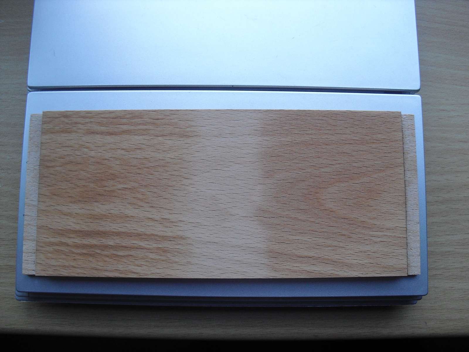

Ik denk dat je, voordat je de plankjes aan elkaar gaat lijmen, het handigst is om eerst het buisvoetje met de draden en onderdelen er al aan aan het bovenplankje te bevestigen. Waarschijnlijk is de beste plek precies in het midden.
En aan een zijplankje de 402 spoel en de beugel voor de 1 1/2 Volt batterij. Dan pas de plankjes lijmen of schroeven anders kom je er niet meer bij.
Omdat de plankjes een dikte hebben van 8 mm is de WitteKat wikkel, die ik gemaakt heb 2 mm te klein, maar er is wat mee te schuiven dus dat komt wel goed. Anders moet ik de wikkel iets vergroten.
Ik heb één kastplankje behandeld met 2 verschillende houtolieën.
Links heb ik ingesmeerd met Peli teakolie
Rechts met blanke meubelolie (quartier meubelolie, kleur n.v.t.)
In het midden onbehandeld.
In het echt is de rechterkant wat mooier dan op de foto.
Jack

Nee het is geen Berken maar Beuken, de foto kleurt wat lichter. Het is hetzelfde hout als op de foto die ik eerder toonde.
Maar wat gaan we doen met de plankjes?
Schilderen, lakken?
Zoals ik al eerder vertelde heb ik van de zomer eens een houten kast met een olie behandeld en dat werd schitterend en die kast is dat nog steeds. Mijn vrouw heeft nog een ook ander flesje staan, ik ga daarmee aan de slag en ga het uitproberen aan de binnenkant van een plankje. Het resultaat zal ik hier laten zien. Maar nu eerst de boodschappen.
Jack
