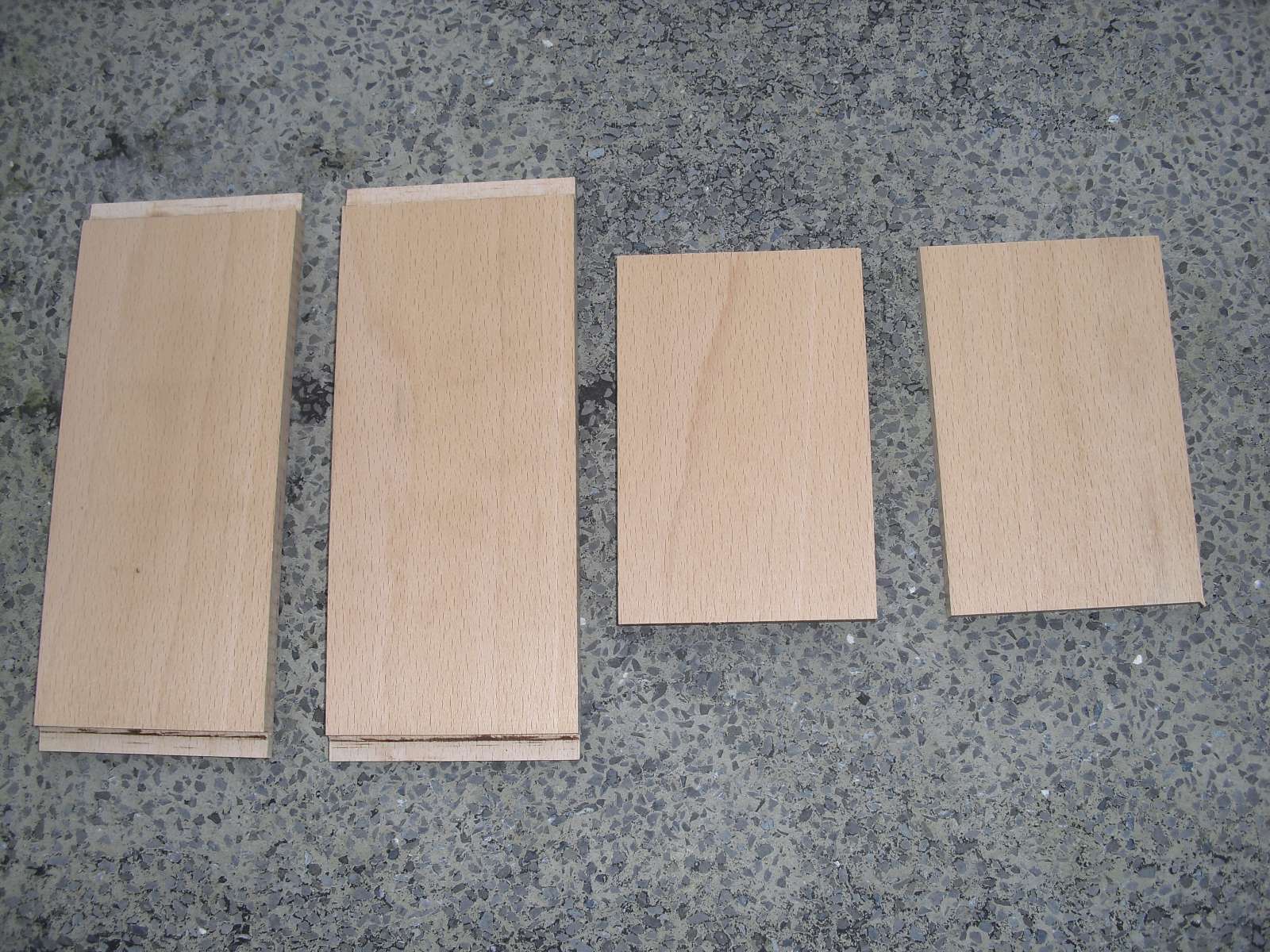

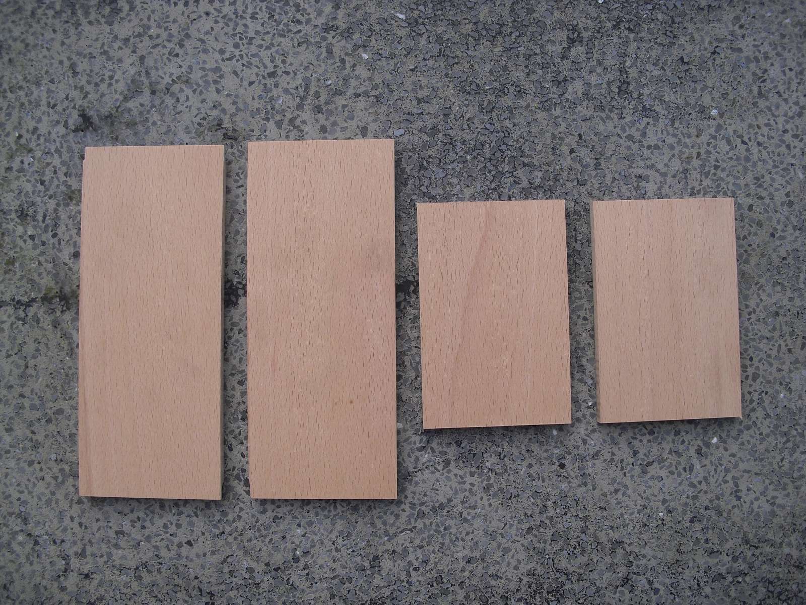

Vandaag dus bij Nijhof, Eemnes geweest en daar vond ik Beukenhout en dat leek erg veel op het hout waarvan mijn Pupil destijds van gemaakt was. Ik heb mijn twijfels over het Berkenhout want dat is duurder en veel witter van kleur. Beukenhout heeft een iets rossige gloed.
Ik heb alles op maat laten zagen inclusief het verzonken gedeelte voor de zijkanten en ik was 2 tientjes kwijt. (ik liet wel meteen voor 2 kastjes zagen)
Mochten er meer mensen deze plankjes willen, ik kan hierin bemiddelen, dan kost een setje 25 euro inclusief verzenden.

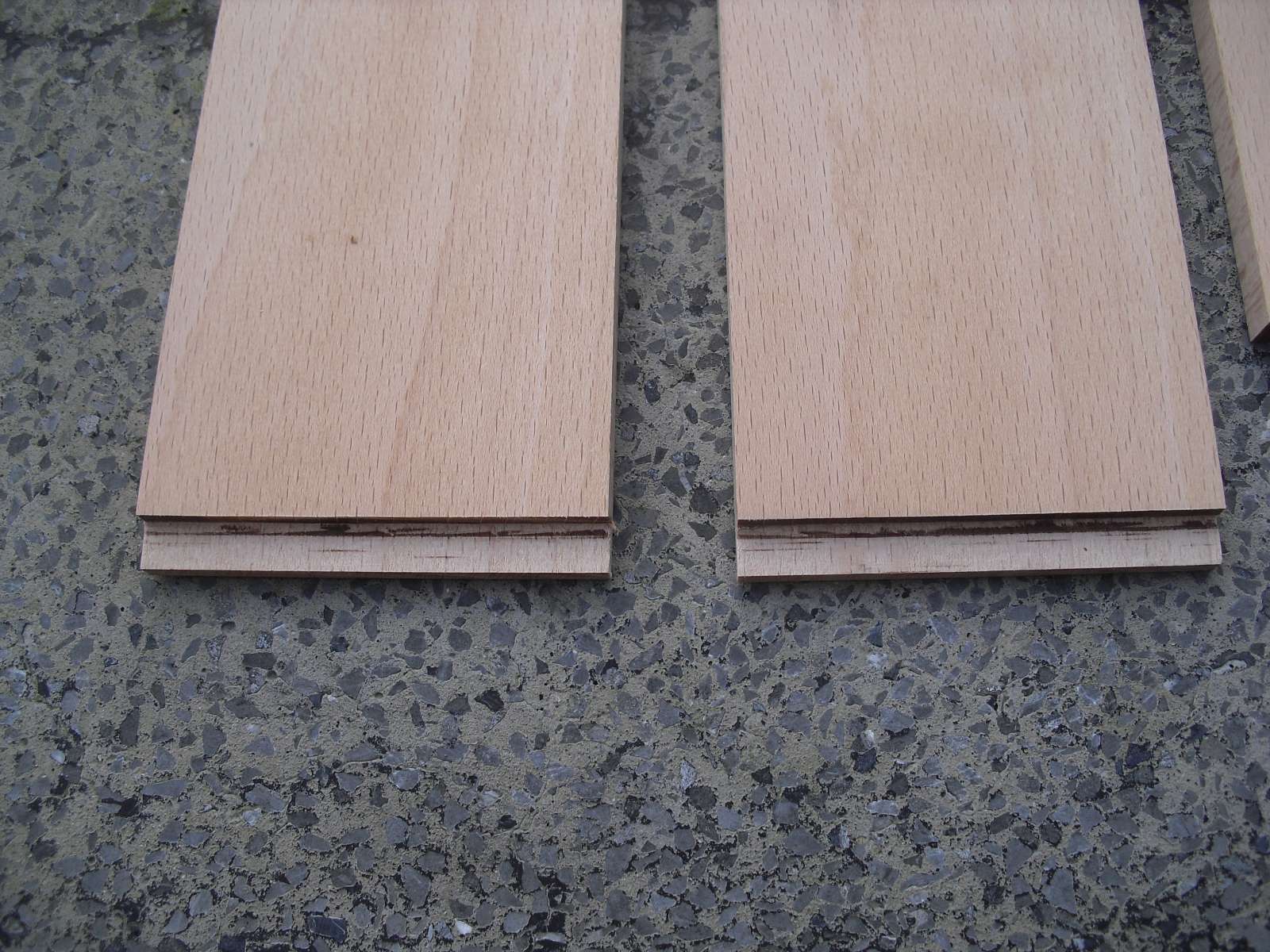

Ik heb nog even verder geïnformeerd maar het blijkt toch weer zonder frees te zijn. Dat moet ik zelf doen of hij wil daar weer 15 euro voor hebben.
Morgen ga ik met mijn buurman kijken naar een grote bouwmarkt in Eemnes die ook veel verschillende houtsoorten heeft en ook zaagt en freest. Misschien is dat wat.

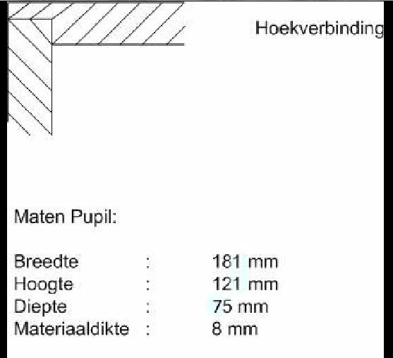

De maten van het kastje kloppen niet zoals hierboven staat vermeld.
Het kastje is 181x121x75mm
Het stond niet goed op de site van Jan en is toen door mij zo overgenomen.
Dit is inmiddels het juiste plaatje.
