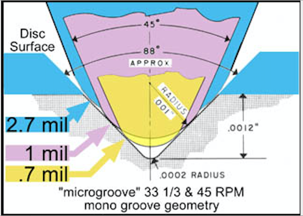

Ik kom maar weer even met het bewuste plaatje van de drie (!) naalden in een mono groef.
Daarbij weer aantekenend dat een mono groef een gelijkmatige meanderende groef is
met gladde zijkanten.
De stereo groef is in wezen niet smaller, maar is even breed in bepaalde te geven signalen,
waarbij hij niet alleen meandert, maar ook in diepte verschild en beide wanden verschillend
en niet glad zijn uiteraard. Het signaal is de som van de verticale en horizontale beweging.
Een mono groef is dus niet breder, grover, groter dan een stereo groef. Wel gelijkmatig op
het pinch effect na. Beide zijn Microgroove.
Nog niet zo lang geleden beweerde iemand op een buitenlands forum zelfs dat de Minigroove
(let op de hoofdletter) een andere groef van Philips zou zijn dan de microgroove.....
De .7 mil wordt algemeen als een prima universele naald gezien, zowel voor stereo als mono.
Je zou zelfs kunnen zeggen dat de .7 naald gunstiger is om het pinch effect zoveel mogelijk
op te heffen. Deze naald maakt in de mono groef precies dezelfde beweging heen en weer
als de 1 mil naald. Hij zakt alleen iets meer door. Maar bij schone mono platen is dat geen
bezwaar. Het gaat bij de mono groef er immers om dat de naald -welke grootte dan ook-
in principe "the middel of the road' volgt, niet meer en niet minder.
In principe bestaan er dus geen mono en stereo naalden. Het element is mono of stereo.
Een stereo groef wordt beschadigd door een mono element omdat de verticale beweging
ontbreekt, ook als er een .7 mil naald in een mono element zou zitten.
Kunnen we het ook nog over de vorm (doorsnede) van de naald hebben, die echter bij de
mono groef nagenoeg onbelangrijk is. Echter, is een ovale vorm wat gunstiger tegen het
pinch effect. Verder voert de vorm (doorsnede) bespreken te ver in deze discussie.

Natuurlijk is een mono naald dikker dan een stereo naald, een mono naald is 25 micron (100 mil) en een stereo naald 18 micron (75 mil), tegenwoordig zelfs 15 micron.
Dat heeft niets met diamant of saffier te maken.
Bij Ronette had je SA(saffier) 075 (stereo) en 100(mono) en DI(diamant) 075 en 100.
Ook bij bijvoorbeeld Philips had je dat onderscheid.
