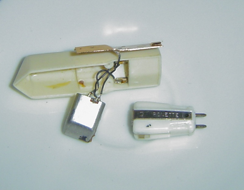

Ik heb ronette eens gedemonteerd om tezien
dan ziet men dat de voor beide naalden een strip
en in de midden het kristal plaatje dat kan zelfs breken zonder steun
het kandusop en neer schuiven daar door met wat over druk op een naald
kussen gebruikt word zo dat de beide naalden
in de bedding aandrukken laat men een naald weg
dan is aan een kant de aandruk niet aanwezig
dan kan op de duur ook voor kort de kussen van de gebruik naald
indalen dat heb ik een onder vonden vooral als de naald stevig neer komt

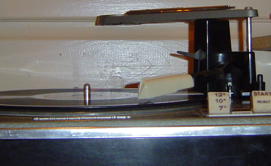

Daarom zijn de headshells van de AG3020 en 3021 zo heel erg geschikt
om er een Ronette in te bouwen, ongeacht welk type.
Niks geen geklungel voor aanpassingen.
In die headshell zit namelijk een verhoginkje waarop het element goed
vast te lijmen is zonder dat het kussentje van de niet aanwezige naald,
die laat je uiteraard niet zitteen... , geen contact met de headshell maakt.
Simpel zat en zeer doeltreffend.
Je maakt er simpelweg uiteraard twee. Voor vinyl en voor schellak.
De naalddruk is wat hoog, maar goed te doen met platen uit de jaren vijftig.
Zie ook het eerste filmpje in mijn topic, de AG1105 met een Ronette element.

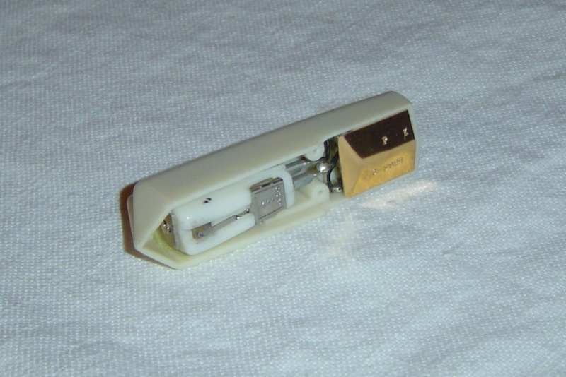

Ik heb ook nog een ronette TX 88 in een kop gemaakt
de voorkant van het element de AS en koker afgezaagt
en ingelijmt althans van voren op het stukje as wat ik hen laten ziiten
twee MM lengte met koker daar lijm aangedaan en ook het 78t naald
laten zitten het is nu Alleen voor LP. gebruik .het is beter ok ook de naald aan
De onder kant van het element te laten zitten . ik heb zo eens gezien
dat de naald kussen voor beiden dient dus de naald kussen niet laat verschuiven
naar boven of van onder met over druk .. door dat ik het heb afgenomen
kom ik op een naald druk gewicht van krap elf Gramm naald druk
Wel op de Philips wisselaars en tafels met MD gebruik met het veer heveltje
voor MD gebruik .. er zit aan die tafels door OH gedaan 470 K aar massa
Het klopt heel goed met Dart ronette TX 88 element Klint zeer goed wel
Wel op de Kristal ingang radio of versterkers Voor MD gebruik gezien he kop gewicht
gebruik voor KRAP 11. Gram .. werkt heel goed verders PH elementen wegen dat ook DYN
maar voor LP gebruik gewoon de voor kant waar de naald omzetter met asje
af zagen in de bank schroef tot 2,/.3 ,MM nog aanwezig is daar sterke lijm op doen
en richten dat het goed regt in de kop zit .ik heb wel een vlinder model kop gebruikt
maar het zal met anderen ook wel gaan gewoon de element beugel smaller zagen
zo dat het past
