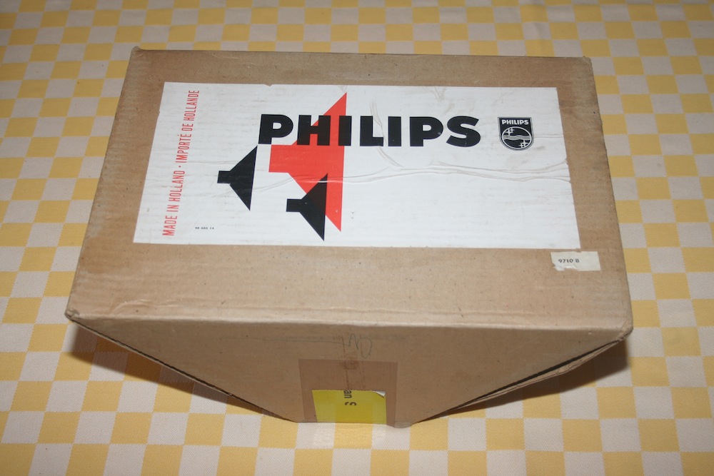

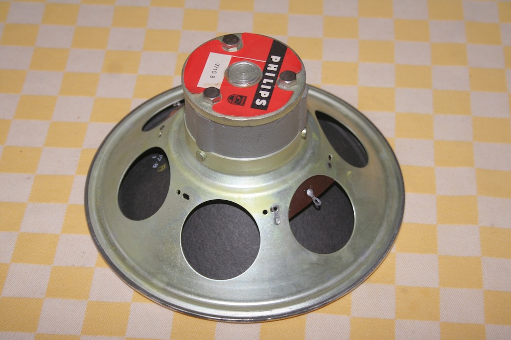

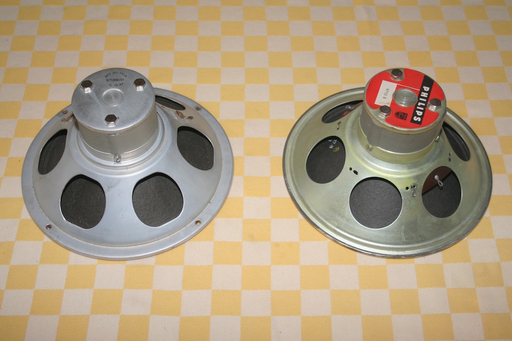

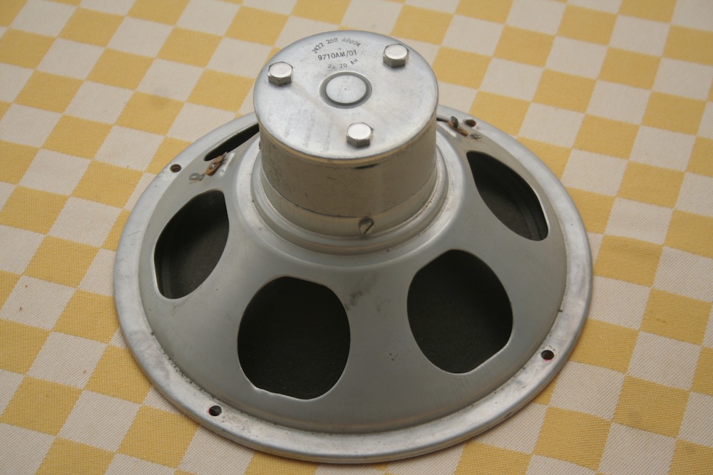

Hoi heren.
Zojuist is de 9710B gearriveerd en daar ben ik uiteraard heel erg blij mee.
Een kinderhand is snel gevuld.
In principe kan hij al in de AD5032B baskast en we zullen eens kijken komende weken.
Inderdaad zit de luidspreker nog in de originele doos en dat is ook leuk om eens te
zien hoe zoiets verpakt werd indertijd. Uiteraard gooien we de doos niet weg.

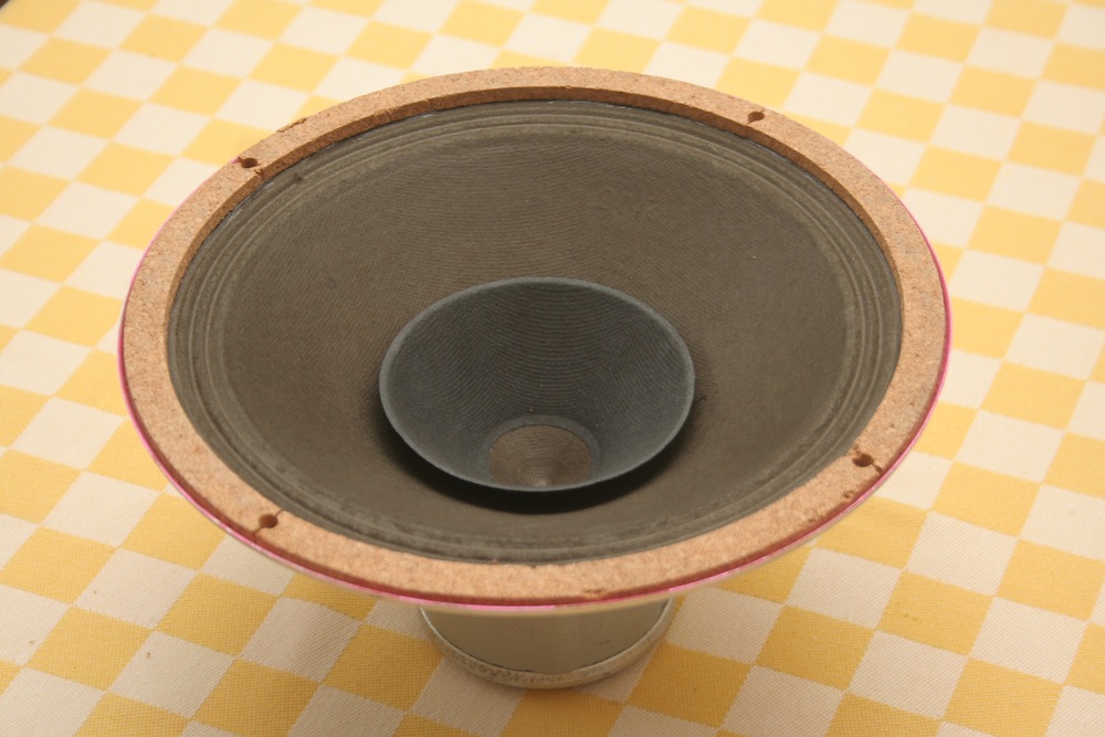

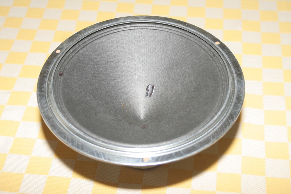

Beide luidsprekers zijn duidelijk van een andere productielijn, maar dat mag de pret
niet drukken.
Tevens is dit een exemplaar zonder de kurkrand.
Zijn er nog adviezen om dit te vervangen, of maakt het bij monteren weinig uit?
De 9710BM die nu in de baskast zit, heeft dezelfde kenmerken als de 9710B.

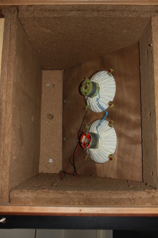

Ik houd het bescheiden en ben al blij met mijn 9710B.
Deze gaat in mijn baskast AD5032B ter vervanging van de 9710BM. Aldus is
de baskast weer origineel (9710A en 9710B) zoals hij oorspronkelijk de
fabriek verliet en houd ik dus een 9710AM en 9710BM over voor de toekomstige
satellieten volgens het originele concept zoals hier eerder beschreven.

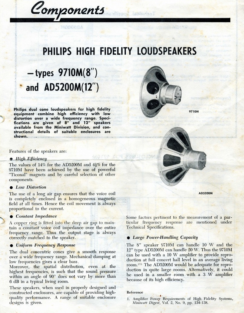

Hoi René,
600 Ohm is de ohmse weerstand als je deze meet met een Ohmmeter. 800 Ohm is de impedantie van de spoel bij (in dit geval) 400Hz wisselspanning. Naarnate de frequentie van de wisselspanning hoger wordt, neemt ook de impedantie toe. Gevolg daarvan is dat de hoge tonen zwakker uit de luidspreker komen dan de lage tonen bij een lage frequentie. Philips heeft dat bij de 9710 ondervangen door een koperen bus rond de poolkern te plaatsen.
Hierdoor loopt het hoog mooi door tot zo'n 18.000 Hz.

Op de folder van Paul enkele reacties terug in deze thread staat
trouwens dat de 9710AM 600ohm is, hoe kan dat?
