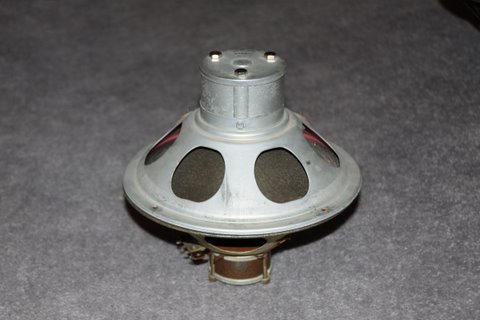

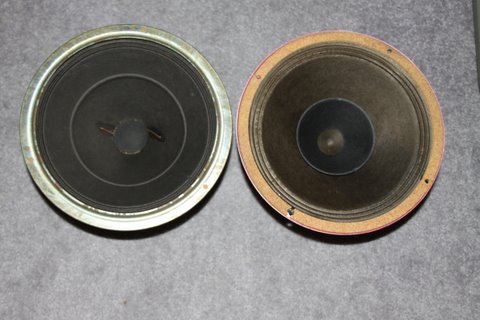

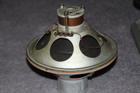

27 jan 2012 21:54 - 27 jan 2012 22:04 #14052
satellieten voor in de toekomst. werd gestart door brcf01
Hoi heren en dames.
Eergisteren heb ik tot mijn grote verrassing mogen vernemen dat een
goede kennis van mijn -na een oproep van mijn kant- een AD9710AM heeft
en een 9754B. De laatste is een voorloper van de 9710 serie en kwam in
enkele radio's voor. www.hupse.eu/radio/speakers/9754.htm
De bedoeling is om de 9754B in mijn baskast te gaan plaatsen.
Daar zit nu een AD9710A in en een AD9710BM. De laatste wordt dus vervangen.
Aldus houd ik een AD9710AM en een AD9710BM over en dat is nu net mooi als
setje voor toekomstige satellieten bij mijn hifi set.
Voorlopig zal ik het echter met de AD3800AM en de AD3800BM in mijn huidige
kastjes willen doen. Zoals jullie weten zitten daar nu AD3700'ers in.

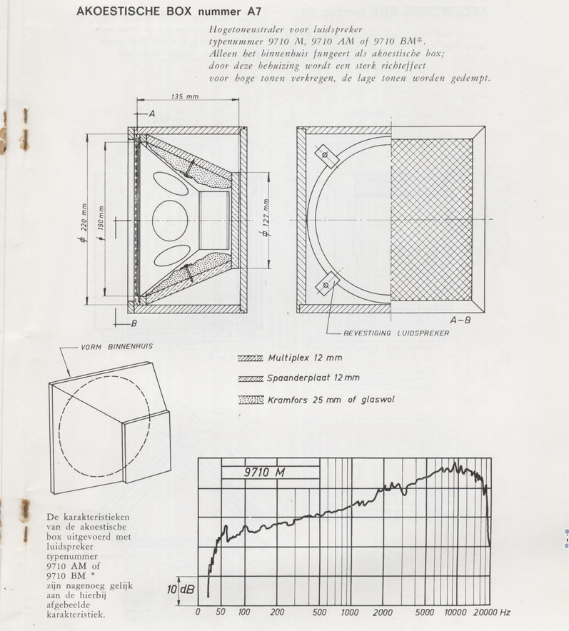

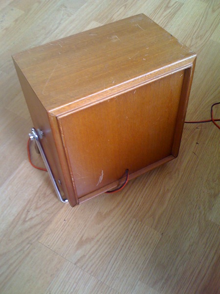

Ik heb daar geen haast mee en eigenlijk wil ik dan getrouwe kopieën van de
oorspronkelijke satellieten hebben. Tekeningen hiervan staan in het luidspreker
zelfbouwboekje en ik heb van een exemplaar foto's gemaakt. Op de tekening wijkt
de kast trouwens af van het productiemodel, dus dat vraagt nog wat aandacht.
Op de foto's is te zien, naar mijn idee, dat deze kastjes rondom niet gefineerd zijn,
maar er massief hout is gebruikt, hetgeen natuurlijk makkelijk kan bij dergelijke
kleine kastjes. Mijn baskast is in mahoniehout, dus dat zal bij de satellieten
ook gebruikt moeten worden. De achterkant is gelijk aan de voorkant, alleen is het
doek en de speaker dan een mahoniehouten plankje, wel gefineerd uiteraard.
