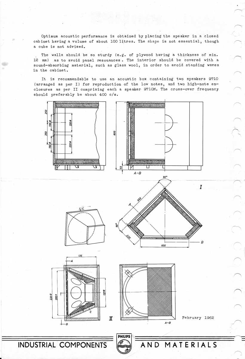

01 feb 2012 03:54 - 01 feb 2012 04:09 #14203
Beantwoord door brcf01 in topic Re: satellieten voor in de toekomst.
Hoi Cees
Kijk even naar de eerste bijdrage waar ik deze discussie meer begon...
De tekeningen komen uit het zelfbouwboekje van Philips.
In de bijdrage van Paul wordt de baskast ook getoond voor zelfbouw, maar
die heb ik natuurlijk al.
In detail wijken de beide zelfbouw tekeningen flink af van de kasten die
door Philips zelf werden gebouwd, de AD5032 en de AD5034 luidsprekersets.
Voor mijn zelf te maken exemplaren moet ik daar dus rekening mee houden,
want ik wil een zo exact mogelijke kopie van die satellieten bewerkstelligen,
qua uiterlijk.
In de jaren zestig waren de meeste BM types wel verdwenen, simpelweg omdat
ze niet meer nodig waren.
qua uiterlijk.

01 feb 2012 00:54 #14199
Beantwoord door Cees in topic Re: satellieten voor in de toekomst.
Verbeek,
U heeft weer een zeer interessante bijlage geplaatst.
Nu zien we ook de bouw tekening van de satellieten.
Het zijn dus niet zo maar een paar vierkante kastjes.
Maar ze hebben een bijzondere opbouw van binnen.
Het komt er dus op aan om dit zeer nauwkeurig na te
bouwen wil je de gewenste resultaten behalen.
31 jan 2012 21:01 - 31 jan 2012 21:06 #14192
door verbeek
Beantwoord door verbeek in topic Re: satellieten voor in de toekomst.
Hoi Franc,
In het boek van G.Slot staat dat de AD5032 luidspreker combinatie tot 40 Watt belast kan worden, beschadiging treedt op bij 70Watt. Er gaat natuurlijk wel wat vermogen verloren in het filter.
Het vervormingspercentage loopt van 0,25% bij 10 Watt op naar 1% bij 30 watt.
En ja, het zijn zeer degelijke luidsprekers, die 9710's :thumbsup: :thumbsup:
Hier nog een folder uit 1962 van de 9710
De BM bestond al niet meer....:neeneenee:
Gr. Paul
Gr. Paul

31 jan 2012 19:47 #14190
Beantwoord door Franc in topic Re: satellieten voor in de toekomst.
René,
Ik had een andere folder gezien ergens op het forum.
Maar daar ging het om de laagohmige box.
Volgens mij een bijdrage van jou of Robin.
En 40 Watt is ook fors voor 2 stuks 9710 speakers.
groet Frank
groet Frank
