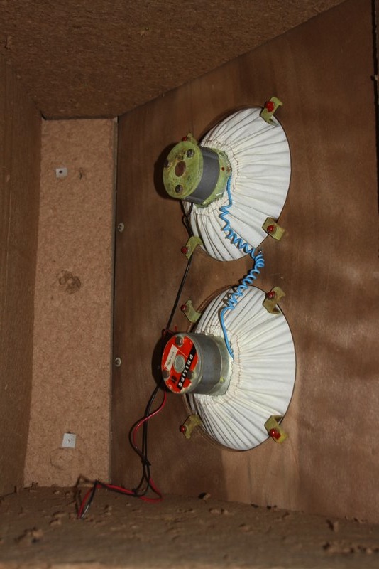

De luidsprekers zijn uiteraard goed gepoold.
Op een van de luidsprekers stond nog een rode stip , dit heb ik als + aangehouden.
Daarna een 9V batterijtje gepakt en toen de plus aan de rode stip gelegd en de - aan de andere.
Toen gekeken welke kant de conus op beweegt en toen bij iedere luidspreker de batterij aangesloten en m.b.v. de richting waarin de conus bewoog de + en - bepaald.
Gr Bjorn
Gr Bjorn

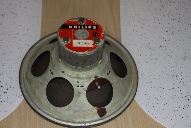

Hoi Snameroc1963 (ik ben je naam al weer ff kwijt,
helaas heb ik ook geen zin om dat te gaan onthouden
Goede opmerking wellicht.
Op mijn exemplaar is niet te zien wat plus en min is.
Dat wordt dus uitzoeken (batterijtje en zo).
Bij de AD9710 is plus wel met rood aangegeven.
Toch Bjorn kennende zal hij er wel op gelet hebben
en kan hij het even vertellen welk punt plus is...
Onder het rechter lipje zie ik resten wat op rode lak lijkt.

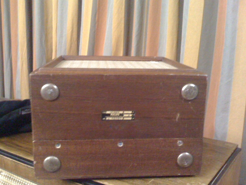

28 jan 2012 11:20 - 28 jan 2012 12:07 #14069
Beantwoord door brcf01 in topic Re: satellieten voor in de toekomst.
Hoi Han.
Klopt helemaal met mijn ervaringen.
Ik zat en zit zelden aan de toonregeling.

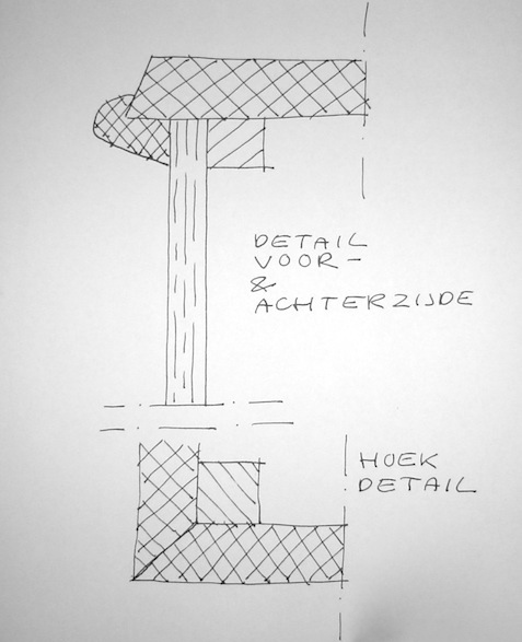

Hoi Bjorn.
Ja, inderdaad, op naar de scheidingsfilter!
De ideeën van de luidsprekerkastjes worden al wat concreter,
wat nog niet wil zeggen dat het meteen gaat gebeuren hoor.
Maar een prijsindicatie is al te maken daar vriend Max wel
eens een timmerman inschakelt voor klusjes voor hemzelf.
In principe zijn nodig:
8 gelijke plankjes, massief mahonie, die in verstek tegen elkaar
gelijmd worden. In de hoeken eventueel steunlatjes van vurenhout.
De onderste planken worden geschroefd om bij het inwendige van de
kastjes te kunnen komen.
16 gelijke sierlatjes, eveneens in verstek tegen elkaar, ook
massief mahoniehout.
2 frontplaten met doek en sparing rond 190mm. Uitschuifbaar via
de onderzijde. De luidsprekers zelf zijn rond 220mm, strak in de
kastjes passend gemonteerd. Een andere optie is de achterwand uit-
schuifbaar te maken en de frontplaat vast te monteren (beter; dan
ontstaan er ook geen eventuele trillingsgeluiden).
2 achterplaten, multiplex met mahonie fineer.
De tekening in het zelfbouwboekje wijkt duidelijk af van het
verkoopmodel. De luidspreker inpakken zoals hier doen we uiteraard
ook niet, maar gebruiken modern dempingsmateriaal.
Een principeschets:
Bij het origineel is de onderplaat deels weg te halen. Ik vermoed dan
dat de achterplaat er ook uit te schuiven is. In ieder geval zou dit
ook bij mijn versie kunnen, waardoor het verband van de kastjes niet
aangetast wordt. Een deel van de onderplaat blijft dan immers zitten.
