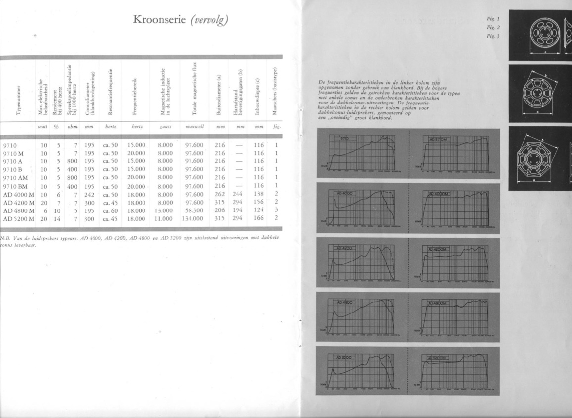

Hoi Paul,
,,Blijkbaar was de 9710 onverwoestbaar'
Dat zou je zeggen, ik las in een andere folder dat 2 9710 speakers in één kast tot 50 watt belastbaar is.
Is dat niet wat veel van het goede?
Verder is het wel een van de allerfraaist geconstrueerde speakers.
Verder nog nooit een afgebroken bout gezien, dit itt andere Philipsen.
groet Frank

Hoi heren.
Van de heer -Herman- waar ik beide speakers van heb mogen ontvangen
kreeg ik zojuist de volgende gegevens toegestuurd.
Waarvoor enorme dank!
De 9754 behoorde dus zelfs tot de kroonserie, volgens Philips.
Mooi. zo'n forum.
We komen er uiteindelijk altijd wel uit.
Inmiddels heb ik de complete brochures (2) mogen ontvangen, welke we zeker zullen
publiceren op de HiQGN/HiFiGN site. Hoe completer, des te mooier!
Uit de folder blijkt er inderdaad een standaard serie en een kroon serie (en ovale serie)
genoemd te worden, naast fraaie tekst en uitleg.
Enkele speakers worden ook nog omschreven in de Engelstalige introductie
brochure van Philips uit 1954. De gehele brochure is op onze site te zien.
www.grammofoon.com/HiQGN/Fotos/HiFi54-5.jpg
Uiteraard behandeld dit laag ohmige speakers.
