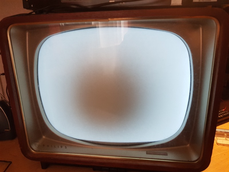

Lijkt op hoogspanning te hoog?, dan kan de booster C defect zijn.
Zie net dat Rene dat al voorstelt.

19 dec 2020 14:16 #87535
Beantwoord door Rene Daemen in topic philips 17tx291a
Is in de tv de boostercondensator wel vervangen neem ik aan
Een lekkende teerknol gaan ook een hete spoel veroorzaken.
Andere mogelijkheid is de topspoel die sluiting heeft
Ook kan de nieuwe DY 87 eenpeoductie fout hebben.
Tungsram heeft daar last van
Kan ook plots een inwendige sluiting in beeldbuis komen
Meestal zijn ze van deze kleine toestellen goed..
Als je een beeldbuistester heb van muter en zit sluitin kun je het weg branden.
Dan werkt het toestel voor een tijdje . Het staat niet iedere avond aan
Maar een half uurtje. Houd het lang vol.
Bij deze tv hoef je deie condensatoren te vervangen booster c
De condensator van de PL 36 wissel die buis eens uit
En oo op de netschakelaar kun je ook even weglaten
Succes

beeld buis is goed hebt geen dy 802 buis liggen dy 87 is al vervangen voor een nieuwe .
de hoogspanning spoel dat naar de dy87 gaat wordt na een half uur wel heet

19 dec 2020 13:34 - 19 dec 2020 13:48 #87532
door radio1963
philips 17tx291a werd gestart door radio1963
hallo hebt een philips met zwart vlek op het scherm hij deet het eerst goed helder scherm toen het beeld uit viel .
de dy 87 gloeide niet meer maar was nog goed na test de contacten ook de hoogspanning was er nog wel hebt 1 winding meer er om heen gedaan bij de dy87 en hij gloede weer met resultaat dit beeld een vlek midden in beeld de afbuigspoel geeft 6v de gele en zwarte draad de andere 2 ruim 160v de pl36 en de dy87 en de py88 zijn allemaal vervangen
wat kan het zijn kan iemand dat zeggen ????
sorry dit bericht hoort bij de afdeling forum tv foutje
