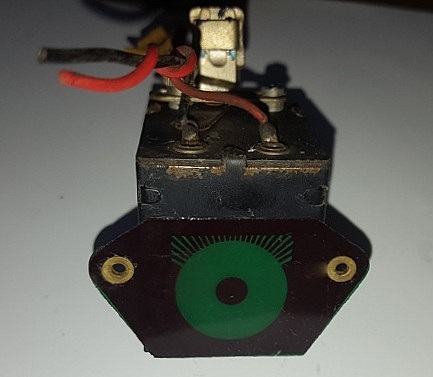

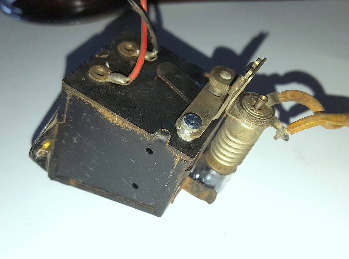

Dit type afstem oog zou mijn voorkeur hebben..
Ik weet niet waar deze uit komt. Het lijkt mij veel makkelijker om dit type te laten maken en beter bij de radio's passen uit die tijd.
Is denk ik ook heel makkelijk aan te passen om als vervanger voor veel types ogen te kunnen dienen ?

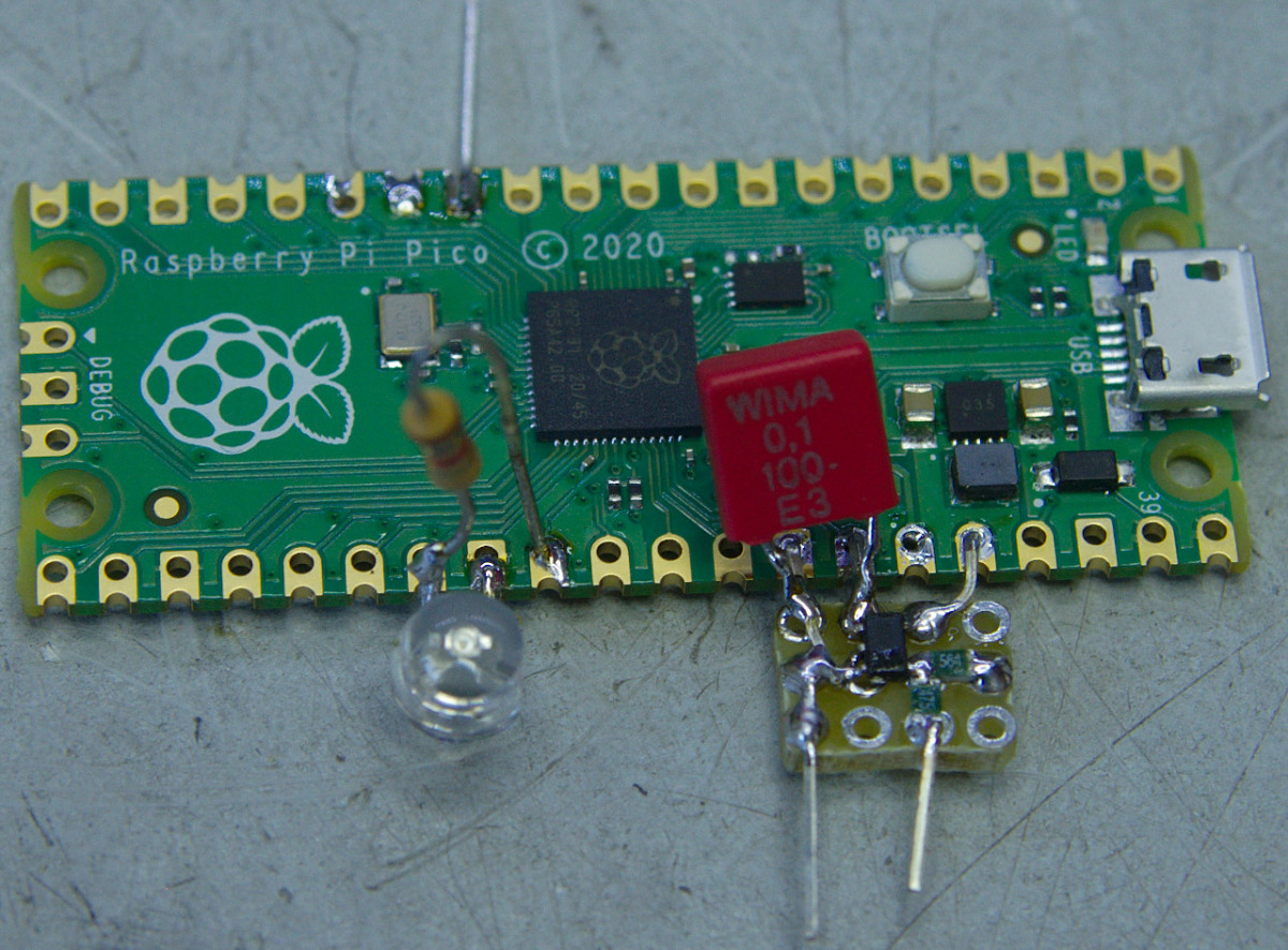

Alweer wat verder gekomen. Begin de Micropython een beetje door te krijgen en ben er nu in geslaagd om met dezelfde level shifter die ik ook heb gebruikt voor de 4D Goldelox displays nu ook hier te gebruiken:
Dit is een 5-pins SOT23 CMOS opamp om de AGC om te zetten naar de input voor de ADC van de Pico. Het programma maakt van de ADC waarde een PWM signaal dat naar de LED gaat. De dikke Wima was nodig om het signaal op te schonen zodat de ADC waarde niet zo idioot fluctueert.
Het omzetten van de plaatjes naar het schermpje zal wel een uitdaging worden. Heb wat voorbeeldcode bekeken en ik word er niet vrolijk van...
