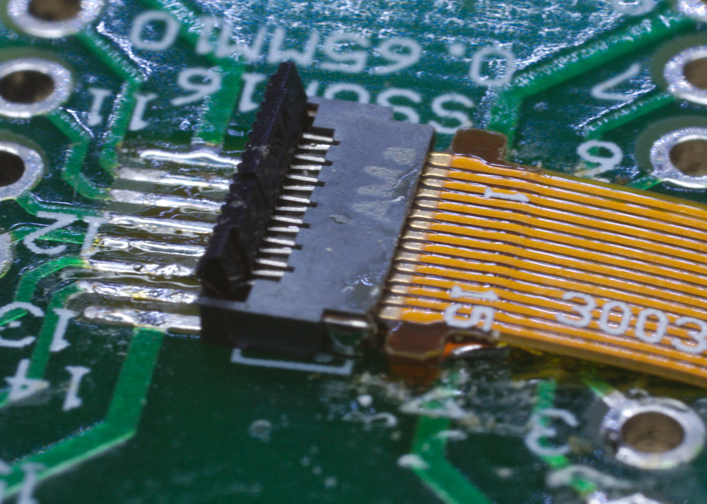

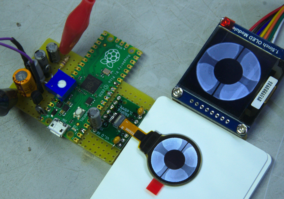

Nee, ik reflow die shitty connector zelluf wel. Heb niet voor niks een reflow oven. En ik heb een Stellar Stencil erbij besteld. Mooi verkooppraatje, ik ben dol op alliteraties (Powerful Prototype, Beautiful Boards). Qua kleuren zal ik Felix bij gelegenheid weleens contacteren. Mijn schaggelaar is parima in groen en de Pico en subboard (mét shitty connector) komen toch in een rood buisje. Net als een echt afstemoog.
Intussen heb ik de voeding en de Pico klaar. Gek genoeg werkt de voeding niet op 4 V dus de AM1 replica wordt een uitdaging.

Ken je hem persoonlijk? Enige nadeel is dat-ie alleen groen soldeermasker aanbiedt.
Overigens heb ik het circuit voor mijn 19mm schermpje intussen ook getekend. Zit een beetje aan te hikken tegen het daadwerkelijk aansluiten op een stukje gaatjesboard...
