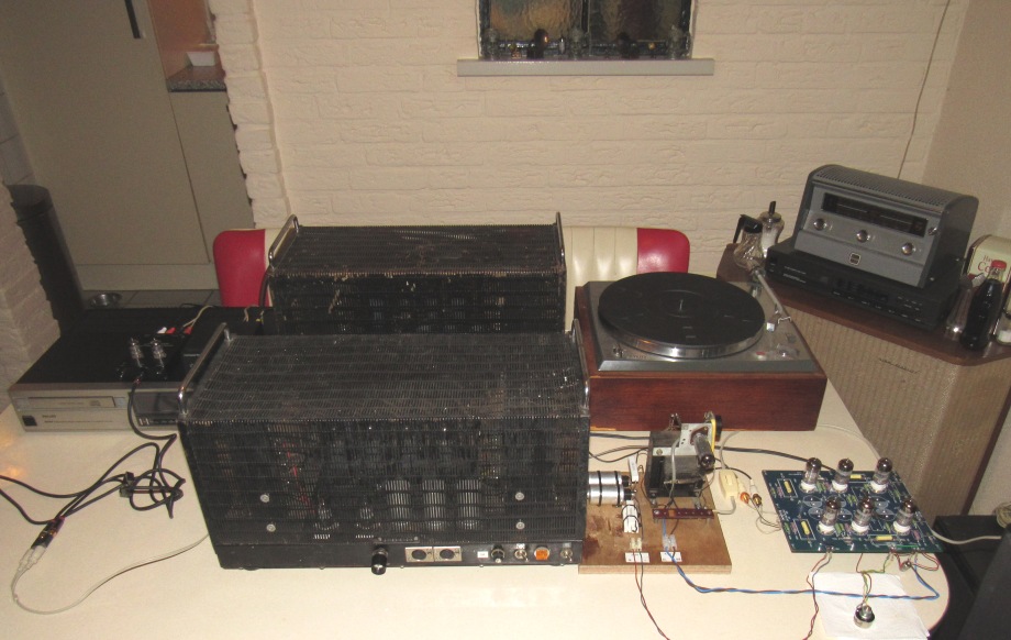

@Bert: je voedingsspanning moet echt he-le-maal schoon zijn. Elk brommetje (100 Hz rimpel) komt direct in je output terecht. Dit komt omdat een buizenversterker maar één voedingsspanning heeft en er geen symmetrie inzit. Een balanseindtrap of een opamp heeft hier totaal geen last van omdat deze uit zichzelf alles van de voedingspanning onderdrukt. Zo heb ik een opamp voorversterker die uit +/- 11 V wordt gevoed, direct van de gelijkrichter. Niks geen stabilisatie. Ding is doodstil. Er zitten in totaal een stuk of 20 opamps in...

@Bert, vindt het wel meevallen met die brom gezien je "open" opstelling van de voorversterker.
In de schakeling van deze voeding is ook nog wel wat winst te halen.
Als je een scoop hebt kan je kijken hoeveel rimpel er op je hoogspanning staat.
met een regelbare laagspanningsvoeding kan je horen of het gloeicircuut op DC minder bromt.
Zoals Cees(kat) al opmerkte probeer eens iets met een smoorspoel.
Hoor je een 50 of een 100 hz brom ?
Een klein brommetje ten opzichte van 250W herrie is ook al -90 dB brom

Vroeger zegde men daar voor
Open rooster brom door te
Kort afscherming .. Je die voeding sproeit ook
En precies als wat Franc zegt
Kabels over elkaar .. zit er ergens nog een
ont brom potmeterje in de versterkers aanwezig ?
draai daar eens aan ook op de gloeistroom van dat losse voedin g
doe daar eens een weerstand op de gloeistroom naar massa
beging eens met 10 k meer of minder meestal een ..en luister eens
meestal word een draad gewonden pot meter gebruikt van 100 R
maar een weerstandje kan ook goed ..de test is goed met de volumen behoorlijk open ..
brommetjes of ruis is storent vooral in stille pasaces

Beantwoord door Franc in topic RIAA voorversterker volledig buis
Bert,
Ik zie toch wel enkele kleine mogelijke oorzaken liggen op die tafel;
Een schakelaar in snoer ligt pal naast de ingangspluggen/kabels van de eindversterkers.
Verder zie ik geen afscherming naar massa onder de Jadis print.
De voeding daarvan staat ook redelijk dichtbij de print.
Nog eentje: heb je geen aardlussen door dubbele aardverbindingen?
En is Beertje niet brommerig?
Dit zijn allemaal kleine oorzaken die juist dat beetje brom kunnen veroorzaken in je setup.
En heb je ook gezocht vanwaar de brom komt.
Door bv diverse ingangen naar massa door te verbinden.
Dan kan je horen waar de brom ontstaat.
En je kunt ook proberen een geïsoleerd stuk blik verbonden naar massa ingang eindversterker tussen de diverse componenten te plaatsen.
Je moet een verandering van brom kunnen waarnemen.
Groet Frank.

Momenteel heb ik deze testopstelling staan.
Voor.
Rrechts de jadis JP200.
Met de 100 Ohm potmeter van de Jadis 200 heb ik de minimale brom van deze ingesteld door de Multitone's zonder signaal op de Jadis volledig open te zetten opvallend was dat er amper brom uit de Multitones was waar te nemen.
Links daarvan tussen de Multitone M250 een tweede zelf geknutselde voeding met EZ81 voor de Jadis JP200.
De super vette voedingstrafo van die Multitone bevind zich rechts.
Achter.
Rechts een Philips platenspeler met MD element.
Links daarvan de tweede Multone M250 en links daarnaast de Philips CD304 met het kleine phono beertje erop.
Wat ik me dan afvraag is het volgende.
Ik hoor wat lichte brom, ook in de latere uurtjes als dat meer opvalt ver op de achtergrond als ik met mijn oor in de luidsprekerboxen hang.
Op een cm of 50 afstand van de luidsprekers hoor ik die brom met de beste wil van de wereld niet.
Dat is zowel bij het gebruik van de platenspeler en de CD speler zo.
Je zou met zo'n opstelling toch verwachten dat je last strooivelden zou hebben.
Mijn gehoor is overigens nog prima mocht daar aan getwijfeld worden.
Wat ik me ook afvraag is, als er enige te verwaarlozen brom aanwezig is gaat dit dan ten kostte van de geluids kwaliteit?
