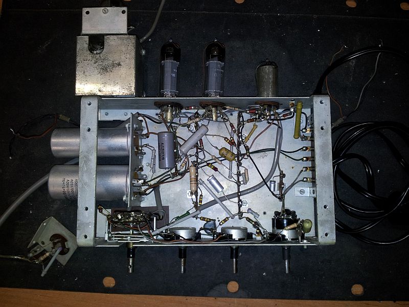

25 feb 2017 21:18 #65375
Beantwoord door Huub in topic Kast gramo foon AG 9128. philips .1957 0tl
Ja Henk je heb gelijk
soms zit ook het draadje los wat je niet ziet
ook pH weerstanden met de kopje geven ook soms niet door
Maar ik heb al meer vervangen voor nieuwe weerstandjes
Die zijn ook verlopen ..
Ik bezat nog een exstra dyn kopje maar daar was het
Naald asje van afgebroken stukje bleef zitten
Heb het er uitboort met een heel dun boortje
wel met de oplaad boor heel langzaam
Maar dat gaat goed .. die asjes breken nog wel eens af
Met de naad vervangen dan kan men beter
De naald eest rond draaien naar de achter stand
en dan met twee nagels opwippen te gelijk
Het breekt zo af .. Koolstof asje .??

25 feb 2017 20:00 - 25 feb 2017 20:07 #65374
Beantwoord door admin in topic Kast gramo foon AG 9128. philips .1957 0tl
Huub,
Ik zou de keramische pijp condensatoren ook even goed controleren en eventueel vervangen. Het zal niet de eerste keer zijn dat deze problemen geven.
Voor de liefhebber, foto van het chassis
