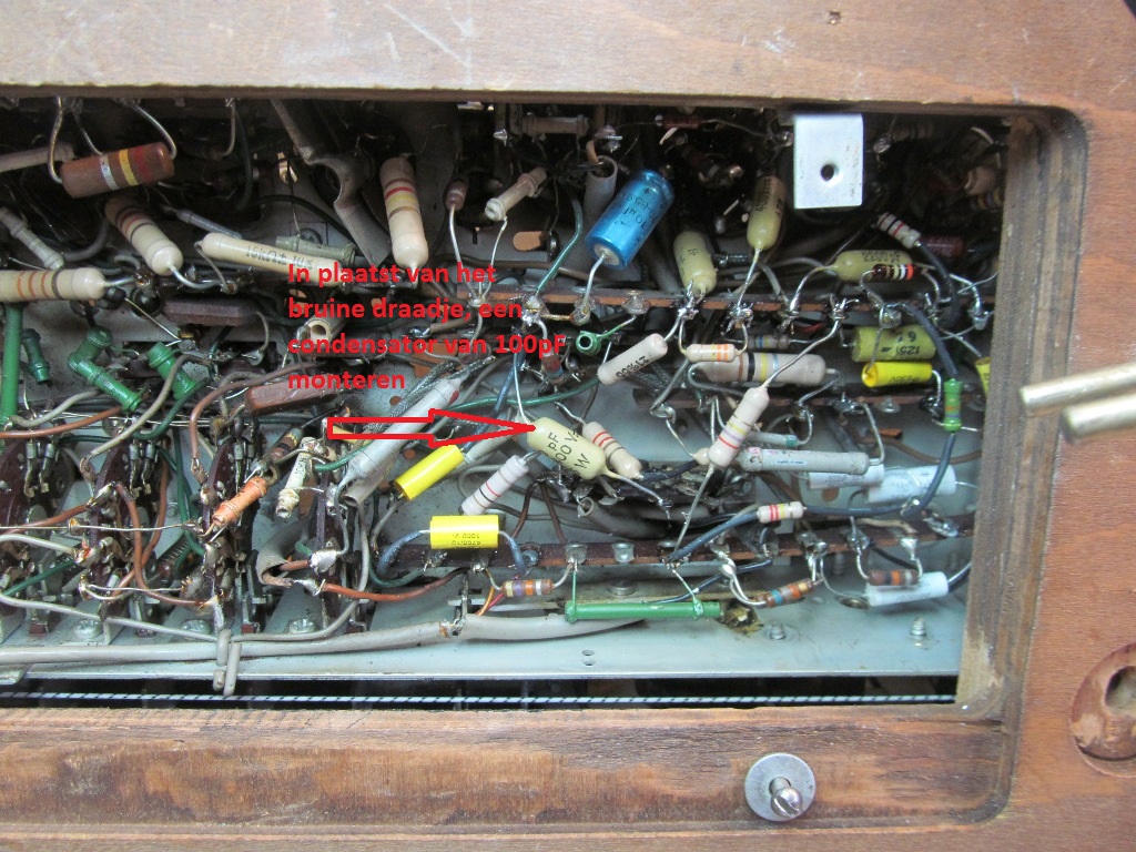

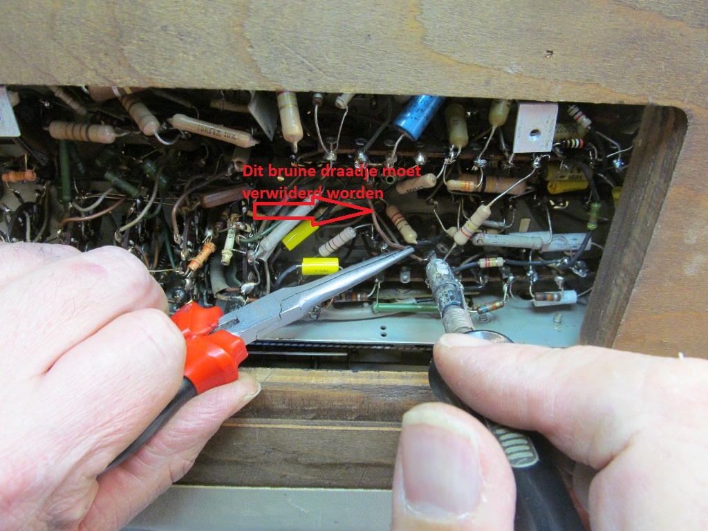

peter1952 schreef : Dan hoef ik niet veel meer te vertellen. Er loopt een draadje vanaf de draadsteun waar de uitgang van de FM-detector op zit en de FM/AM schakelaar. Dat draadje vervang je door een condensator van 1000 pF. Dat vermindert de laagweergave bij FM aanzienlijk en is daardoor beter te regelen. Wat ook helpt is de basregelaar te overbruggen met een weerstand van 1 MOhm. De toonregelpotmeters zijn ook bijna altijd verlopen en dat heeft ook invloed op de frequentiekarakteristiek.
Ik heb de foto's van het toestel waarover gesproken wordt eens zorgvuldig bekeken in oude en nieuwe toestand en ik heb tot nu toe geen in waardes kunnen zien. Wat ook een heel belangrijk onderdeel is, is de elco die beide kathodes van de ECC83 ontkoppelt. Als deze elco slecht wordt, dan gaat het ook mis, het toestel gaat dan zelfs motorboten.
Deze modificatie wordt dus als volgt uitgevoerd.
Henk
