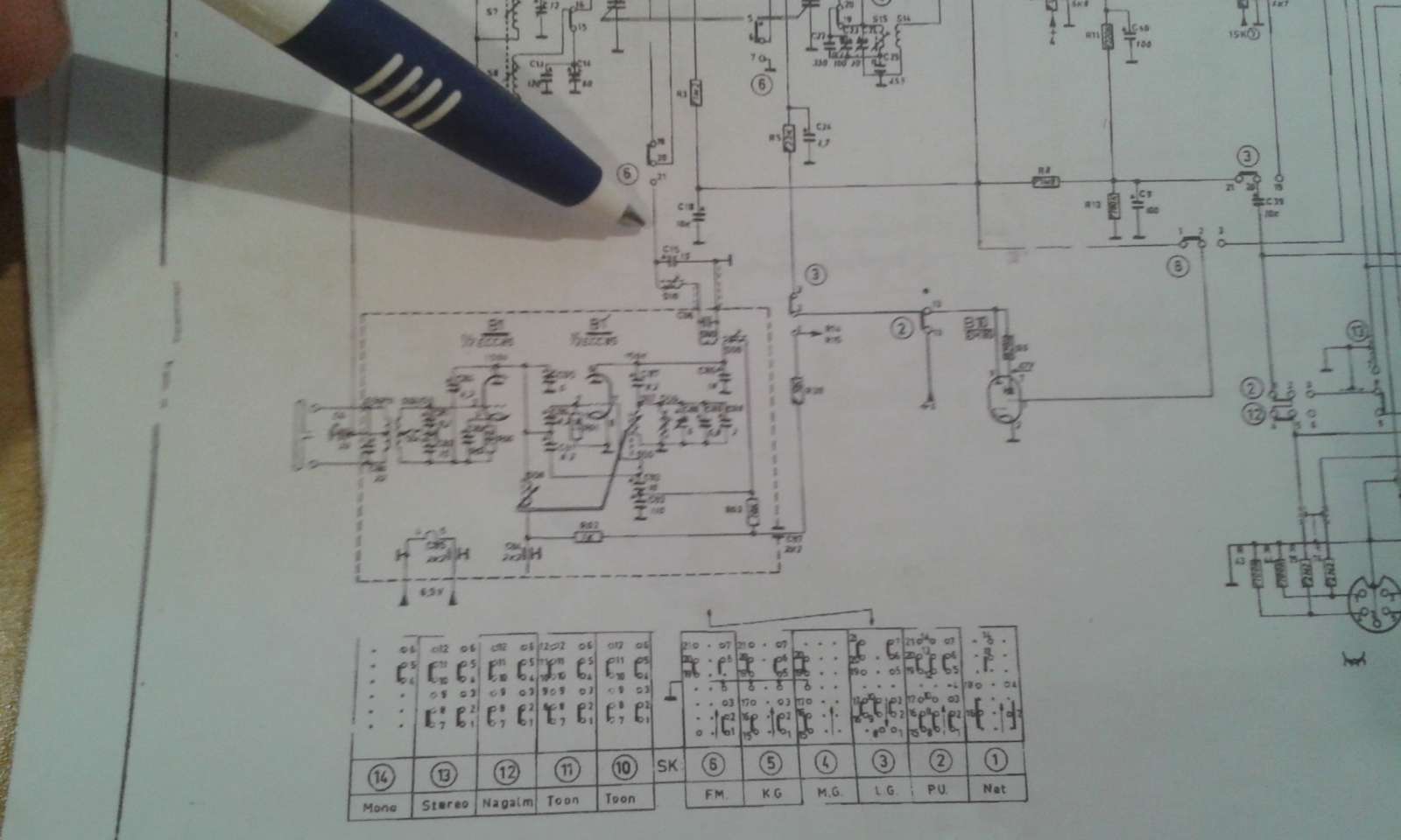

De uitgang van de FM det gaat naar een schakelaar.
Zoals op de foto van Peter heel duidelijk is aan gegeven.
Draadje weg nemen en in plaats daarvan een c van 1000pF.
Simpeler kan het niet.
Zo worden de bassen ALLEEN voor de FM gereduceerd tot een aanvaardbaar niveau.
Vr gr en succ6 Cees.

Maar als ik Peter zijn verhaal goed begrijp moet ik ( zie bijlage )
De draad hebben die van de FM komt en naar de FM keuze schakelaar gaat.
Betreft B7X43A schema
groet Piet
groet Piet

Dus als ik het goed begrijp.
Voldoet de radio met op de PU aangesloten aparaten naar wens. maar bij de FM teveel bas.
Modificatie overwegen.
Is het geluid in zijn geheel te bassig de ontkoppel-elco van EC83 vervangen.
Heb ik nog een opmerking de twee weerstanden aan de ECC83 van 10 megohm aan pen 2 en 7 maakte bij mijn toestel veel goed. Ik kon deze niet meten omdat mijn multimeter tot 2 megohm gaat. Omdat deze weerstanden goedkoper zijn dan een dure meter heb ik ze vernieuwd. Was lastig want ze zaten ver weg in het toestel. maar de moeite waard.

Snelle en simpele oplossing die Peter daar voor heeft bedacht.

Excuus, de condensator moet 1000 pF zijn
