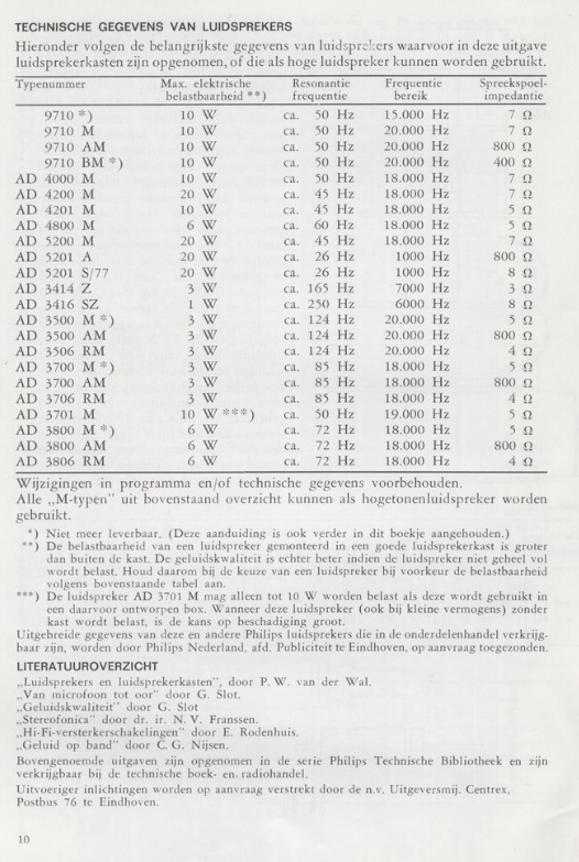

Beste forumleden,
Gezien mijn zoektocht naar een tweede 9710am luidspreker voorlopig vruchteloos is, overweeg ik een ad3800am te kopen of een 9710m luidspreker om aan te sluiten op mijn ag9014 versterker. Van Bert op dit forum kreeg ik de tip dat laagohmige luidsprekers (als de 9710m) middels een transfoop de 9014 800ohm uitgang aan te sluiten is.
Nu had ik graag jullie mening gehoord: wat is in dit geval te verkiezen?
- een 3800am, met als voordeel dat deOTL ´ten volle´ wordt benut
- een 9710m met transfo. De 9710 is een betere luidspreker, maar het signaal is niet langer OTL.
Zijn er die beiden hebben getest en een mening hebben? Van het geluid van de 9710am die ik al heb ben ik zeer tevreden, maar naar ik begrijp kent de 3800am ook zijn fans op dit forum?
