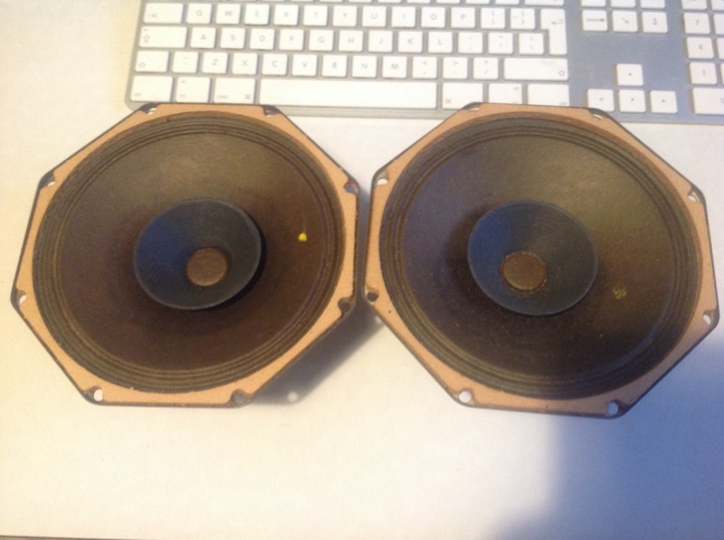

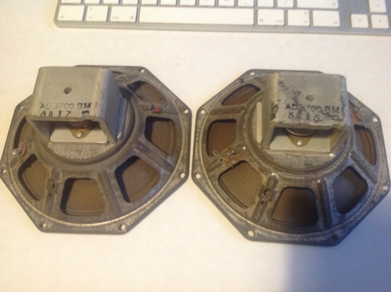

22 dec 2020 09:24 #87661
Beantwoord door RR1957 in topic Philips OTL 3800am vs 9710m transfo
Kleine vergissing van mijn kant in een eerder bericht.
Na ze even uit de opslag te hebben gehaald blijken het twee AD3700BM'ers te zijn.
Excuus voor de vergissing.
Voor beide 25 euro excl. verzenden. Conussen zijn als nieuw.
