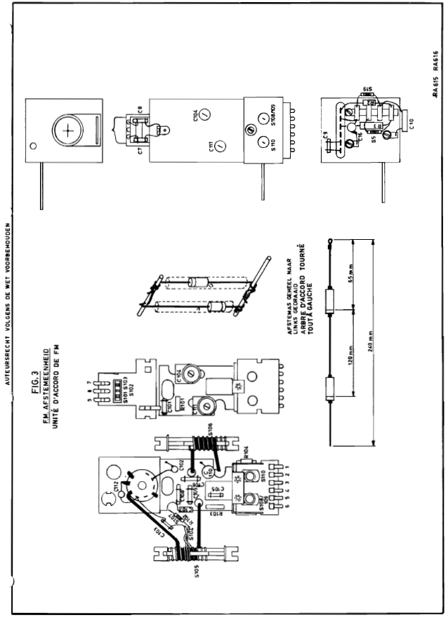

Ik heb deze avond de FM unit gedemonteerd en de koordjes zijn gebroken.
Als jij nog een unitje hebt met draadjes die heel zijn wil ik dit graag overnemen.

Tja, dan heb je een uitdaging voor de FM: de gebruikte afstemming is permeabiliteitsafstemming (mooi woord voor Scrabble), en die is waarschijnlijk stuk. De as in het FM doosje, beweegt een koord waaraan twee kernen zijn bevestigd, die ieder door een spoelkern lopen. Waarschijnlijk is dat koord gebroken......
Het is te maken, maar de FM unit moet worden uitgebouwd, open gemaakt, tekening erbij (en die zit niet in de PDF die ik geplaatst heb, maar staat onder dit bericht). Vervolgens nieuw koord erin, mechanisch afregelen en hopen dat het elektrisch allemaal nog goed staat, anders ook elektrisch afregelen......
Kortom, dat is een heel werk..... ik kan voor je op zoek gaan naar een goede FM unit, ik heb nog iets liggen, maar weet niet of die goed is.....

Laatst bewerkt 06 jun 2011 20:56 door Leo Snoeren. Reden: tekening toegevoegd FM unit
