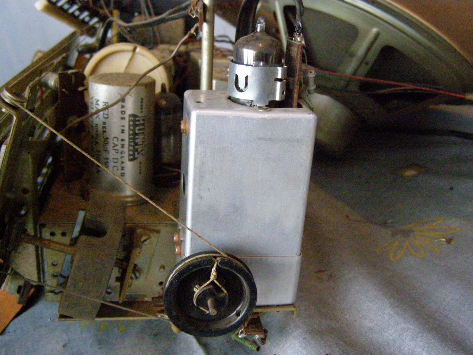

25 jun 2011 18:19 #5899
Beantwoord door hkruis in topic Re: ERRES KY578
Is de tuner goed met het chassis verbonden?
Signaalkabel op de juiste kant aan aarde
C2 C2 =10pf op waarde controleren, afhankelijk van serienummer is dit ook wel C6
Alles wat teer is (koppel- en ontkoppel condensatoren) vervangen
schermrooster weerstanden controleren op waarde en eventueel vervangen
Buizen oke?
gr. henk
Buizen oke?
gr. henk
