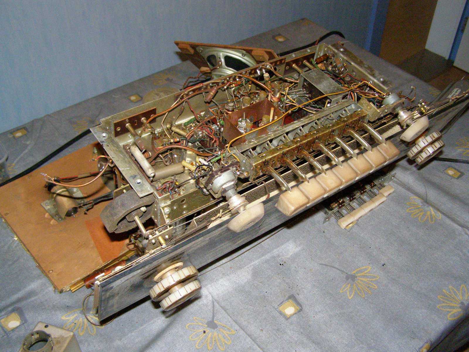

Dag Henk,
Weer een stapje dichter!
Ik heb deze namiddag het tunertje ingebouwd.: prima :
Radio speelt terug op alle golflengten. Maar een brom komt er mee uit de luidsprekers en de FM-klank is vervormd.
De klank op de andere golflengten is normaal.: mmm :
De EL84 wordt verschrikkelijk warm.
Ga nog de spanningen nameten en de teercondensatoren vervangen.
Nog anders suggesties?

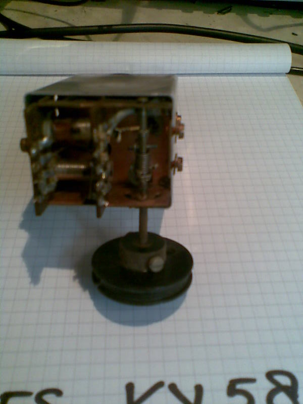

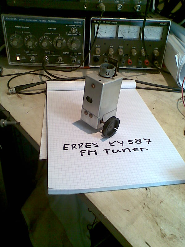

Francois, het orgaan is op weg richting Belgie. De tuner is getest en is uit een werkend chassis gekomen. Kun je ondertussen nog even de patient zijn tanden poetsen. :lachuh:
gr. henk

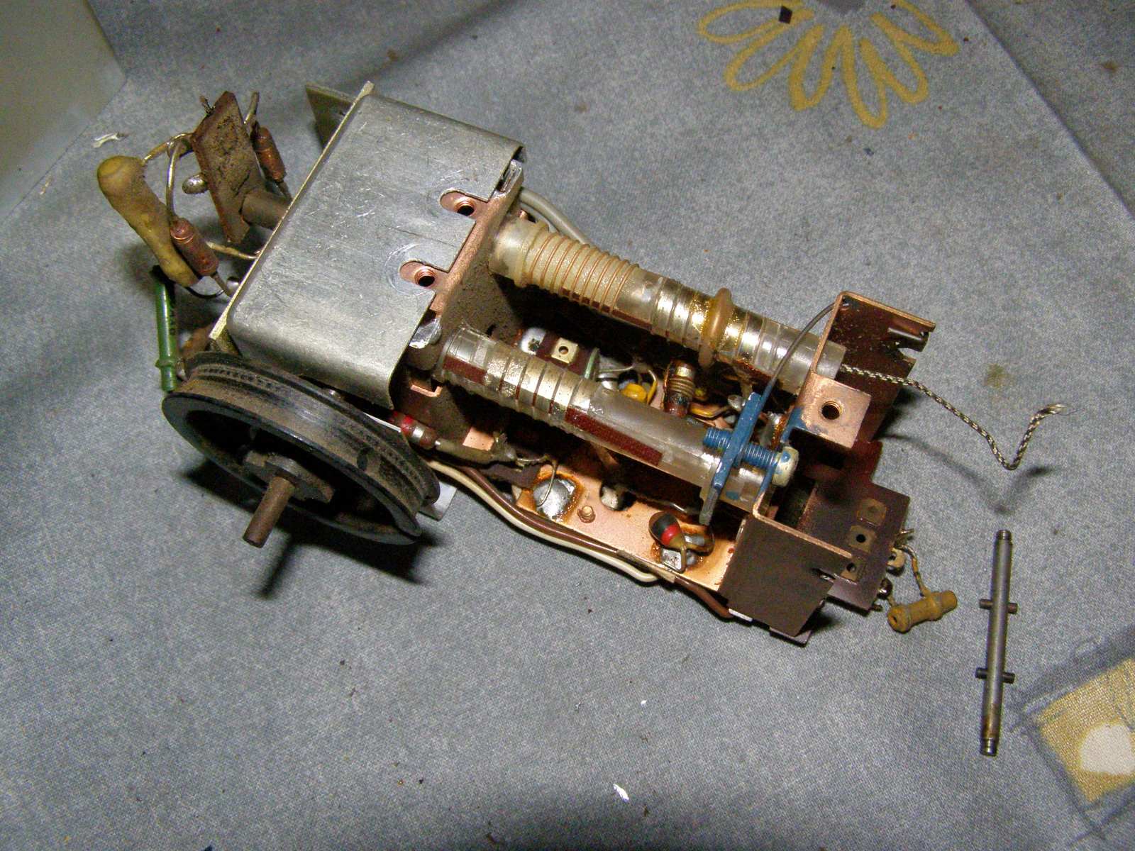

Hallo Francois,
Tja, ik heb hier zo'n tuner liggen......koordje gebroken! Blijkbaar toch een zwak punt na een aantal jaren. Mocht Henk je kunnen helpen aan een goed exemplaar, dan is het snel opgelost, anders wordt het repareren....
Succes en ik lees het vervolg wel,
Leo
