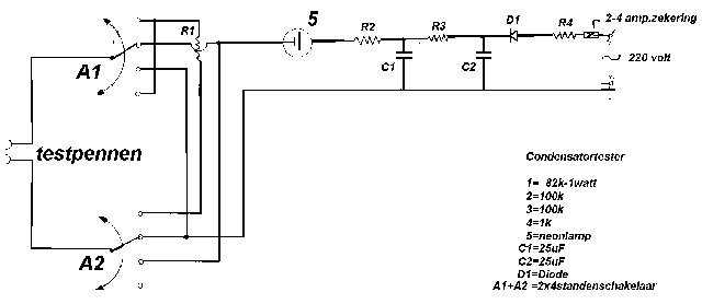

Met een condensator lek-tester test ik eerst de lek van elke C.
Soms zijn ze ( bijna ) allemaal nog prima ...( wat heel dikwijls bij Philips toestellen uit de BX....300/400 serie voorkomt.)
Om fouten te voorkomen, test ( en vervang je etv. ) elke C 1 voor 1.
Zodra ik al 3 lekke C's achter elkaar heb gevonden, weet ik genoeg , dan vervang ik ze allemaal.
