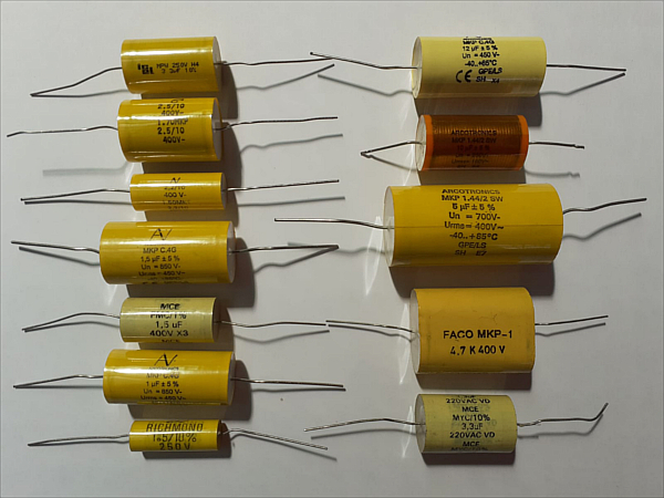

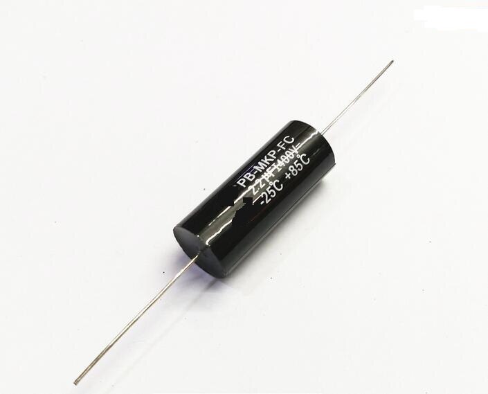

Op de site kun je echter niet op kleur filteren.
Dus moet je kiezen op type.
Welk type zijn die gele en zwarte?

Hallo Frans.
Ik denk dat u veel te moeilijk denkt.
Deze zwarte vind ik zelf mooi om in oude radio's te gebruiken
Verder heb ik van alle waarden tientallen stuks op voorraad.
Deze gele rakkers zijn doorgaans prima voor oude radio's :Het komt echt allemaal niet zo nauw.
Bedenk goed dat de originele C's ook al 20% tolerantie types waren.
Met dit soort C's repareer ik radio's al 30 jaar, zonder problemen.
Wel raadzaam is om, voordat je elke nieuwe C daadwerkelijk gaat plaatsen , voor alle zekerheid even te controleren of de nieuwe C ook echt de juiste waarde heeft welke er op staat.
Heel af en toe kan er ook bij nieuwe C's er een miskleun tussen zitten met totaal afwijkende aangegeven waarde.
Verder is het een kwestie van gewoon doen MKP is doorgaans prima.
Koop vooral alleen 600 volt types of hoger voltage zodat je zeker weet dat je daar ook altijd goed mee zit .
