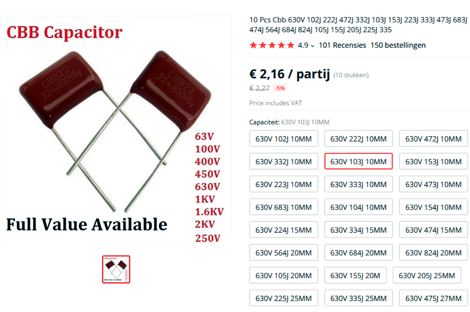

Om die teerknollen te vervangen...
Hoe zoek ik het best ?
Noemt dit "foliecondensatoren" ?
Bij conrad zijn dit rode...
Of hebben die nog een andere gangbare naam ?

Over de gele polyester 630V condensatoren van de jukebox-revival China made denk is is hier door bepaalde personen nogal eens negatief gedaan.
Zelf gebruik ik die al zolang ik me kan heugen.
Ze voldoen uitstekend en dat ze geel zijn maakt mij totaal niets uit.

Die CBB "bruine kussentjes" zijn van goede kwaliteit, en kan je rustig gebruiken bij je radio revisie, kies dan 630 volt en voor de C over je uitgangstrafo 1600 volt.
Je kan ze kopen bij Jukebox-Revival of als je geduld hebt bij ome Ali.
Deze Chinese fabrikant is ISO9001 gecertificeerd en levert geen meuk.
Huub P gebruikte deze ook voor radiorevisie omdat hij die gele ronde lelijk vond staan.
Eerlijk gezegd zal de kleur van de C's mij een worst zijn.

Ja Huub, Baco is ook goed en betrouwbaar maar mijn Phlipse gele C's raakte ook op.
Daardoor uitgeweken om post en reiskosten te besparen, Radio Twenthe is 20km plus parkeergeld.
Hierbij nog een plaatje van Ali waar ik mijn condensators aanschaf.
Nu zoekt de topic schrijver een serie condensators voor zijn radio.
Voor hem lijkt het mij verstandig om dan toch een radiozaak op te zoeken in de buurt.
Groet, Ben
Groet, Ben
