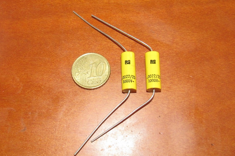

05 mei 2021 17:34 #90429
door Francois129
Beantwoord door Francois129 in topic Philips BX700a: eerste vragen.
Bert,
De rest zullen ook gele worden dus ja deze vind ik mooier in het geheel.
Ik stuur je een mailtje
François
François

05 mei 2021 17:03 #90427
door Francois129
Bedankt voor uw antwoord Ben.
Ik twijfelde of ik hem daar kon inzetten.
Heb ik in voorraad.
François
Heb ik in voorraad.
François
05 mei 2021 16:59 #90426
door Ben
Beantwoord door Ben in topic Philips BX700a: eerste vragen.
Zo'n blauwe condensator van 2n2 2kV is het meest veilig.
Groet, Ben
