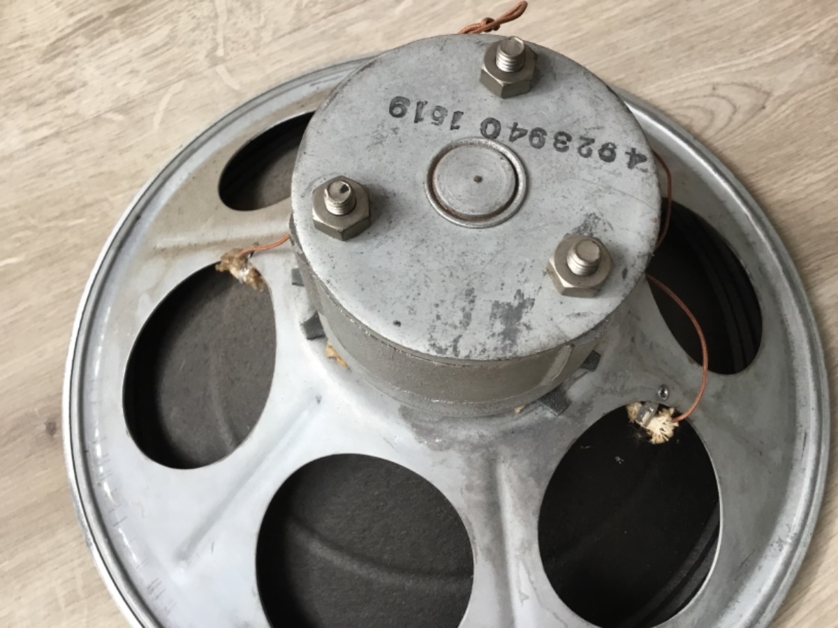

Frank,
Wat je op de foto niet ziet is dat er onder de magneet 2 halve rondsels zijn aangebracht.
Ik denk niet dat dit origineel is.
Ik heb hem nog niet geprobeerd, kan nog wel goed meevallen.
Voor het rondje vind ik wel het gepast materiaal. Heb je een idee van de grootte van de opening in het midden?
Zoniet probeer ik het van een foto op te meten.
Waarschijnlijk zijn deze bedoeld om de magneet mooi evenwijdig met het chassis te krijgen.
Edit: nog even foto’s op het net bekeken en die stukjes rondsel zitten er bij andere blijkbaar ook in.
MVG
François

Wat is er mis met deze luidspreker?
Ziet er verder heel goed uit!
Het plaatje in het hoorntje is van hard geperst papier en ook vrij sterk.
Lijkt iets op het karton waarmee ringbanden gemaakt worden of kaften worden versterkt.
mvg Frank
