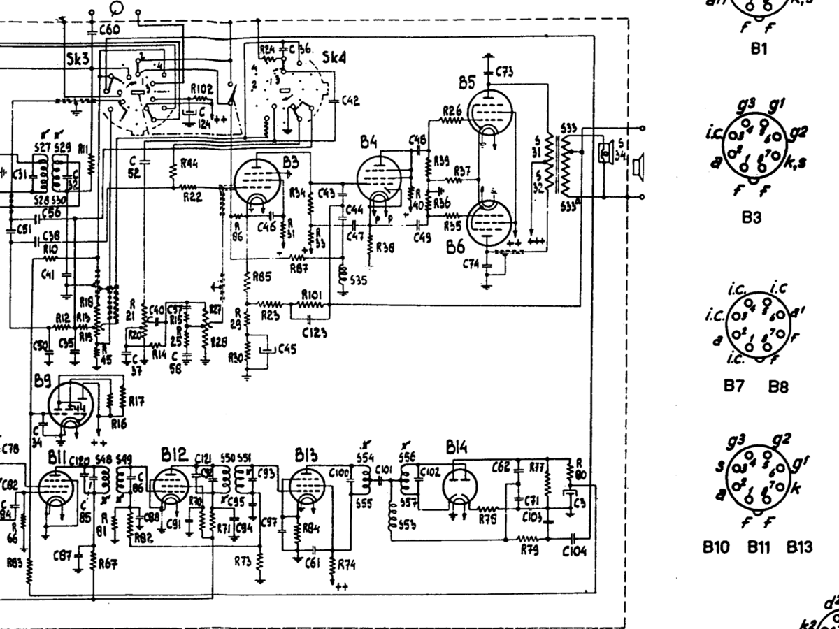

Hallo,
Je weet wel het is een BX700A Met een BX722A FM detectie.
tijdens het nakijken van de radio zag ik dat de EM34 altijd helemaal dicht was. Logisch want de roosterspanning varieert van -14,.. tot -18,.. V afhankelijk van geen of wel een ontvangst.
Na enkele metingen blijkt de hoge negatieve spanning van de FM detector te komen.
Als ik deze afkoppel dan werkt het oog prima op AM.
Verder gemeten en kan de oorzaak van de hoge spanning niet vinden.
Wat vind ik wel:
Als ik de elco C3 van 5μF (nieuw) aansluit valt het geluidsvolume weg (elco = goed aangesloten, de omringende weerstanden zijn ok. Dus tijdelijk even los gelaten.
Als ik spoel S53 aan C101 met het testsnoer van de multimeter aanraak is het geluidsniveau van ontvangst voor mij “normaal”. Geen positieve spanning te meten dus C=ok. Ik meet op dat punt wel een hoge -20V spanning
De verschillende componenten in de omgeving gecontroleerd en ok.
De EB41 is nieuw.
C62 en C71, C101, 104 ook vervangen
Wat zie ik over het hoofd
Waar kan de hoge negatieve spanning vandaan komen?
MVG
Farnçois
