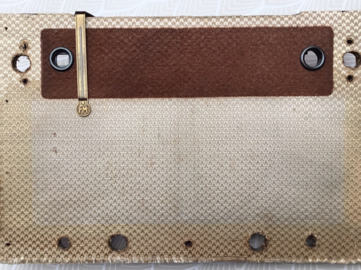

Wat is de Paul Snip methode?
Ben benieuwd naar welk schoonmaakmiddel er gebruikt word.

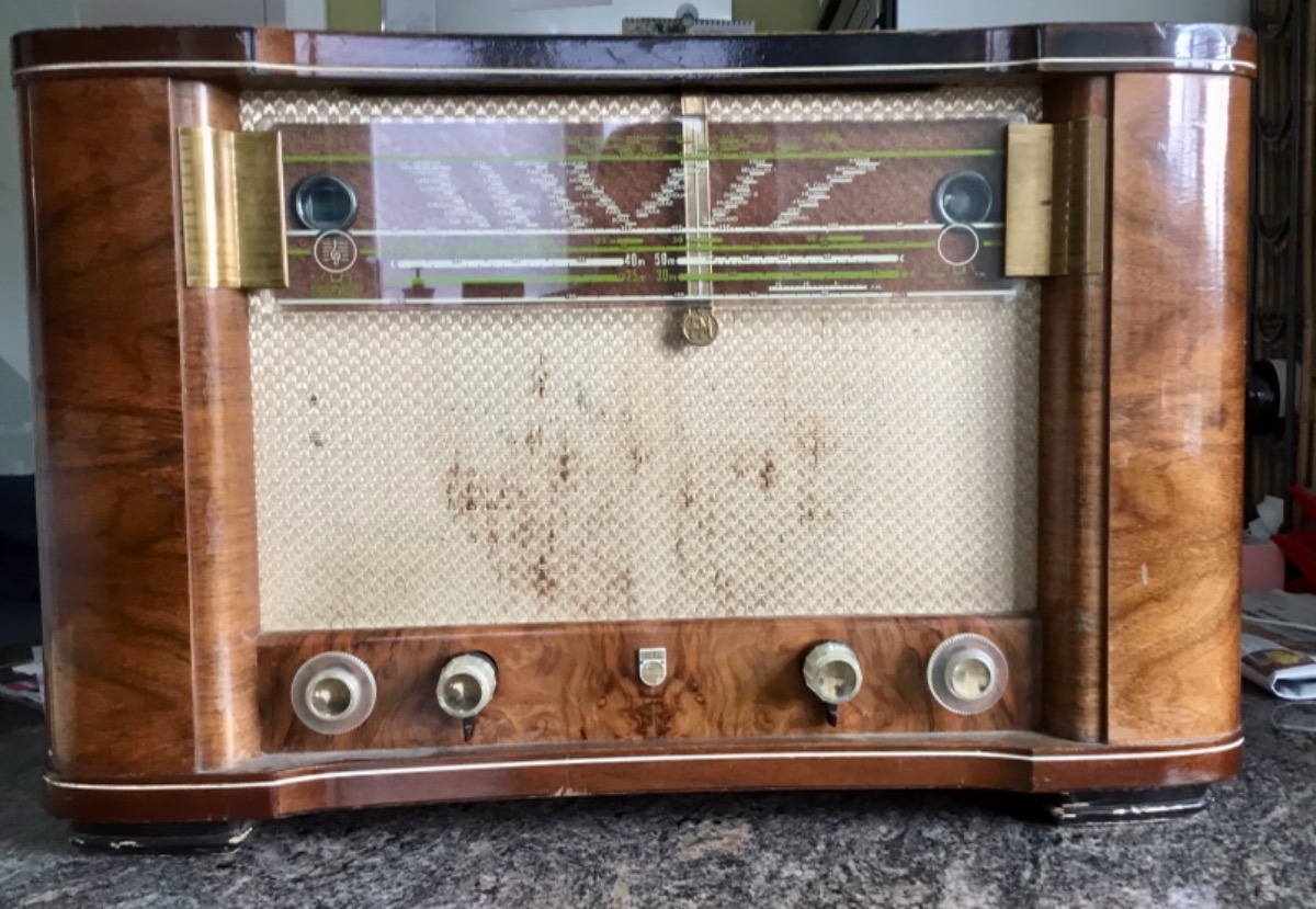

Niks meer aan doen! Mooie kast ook, veel mooier dan de mijne...

François,
Ziet er prima uit zo.
Daar zou ik ook goed mee kunnen leven.

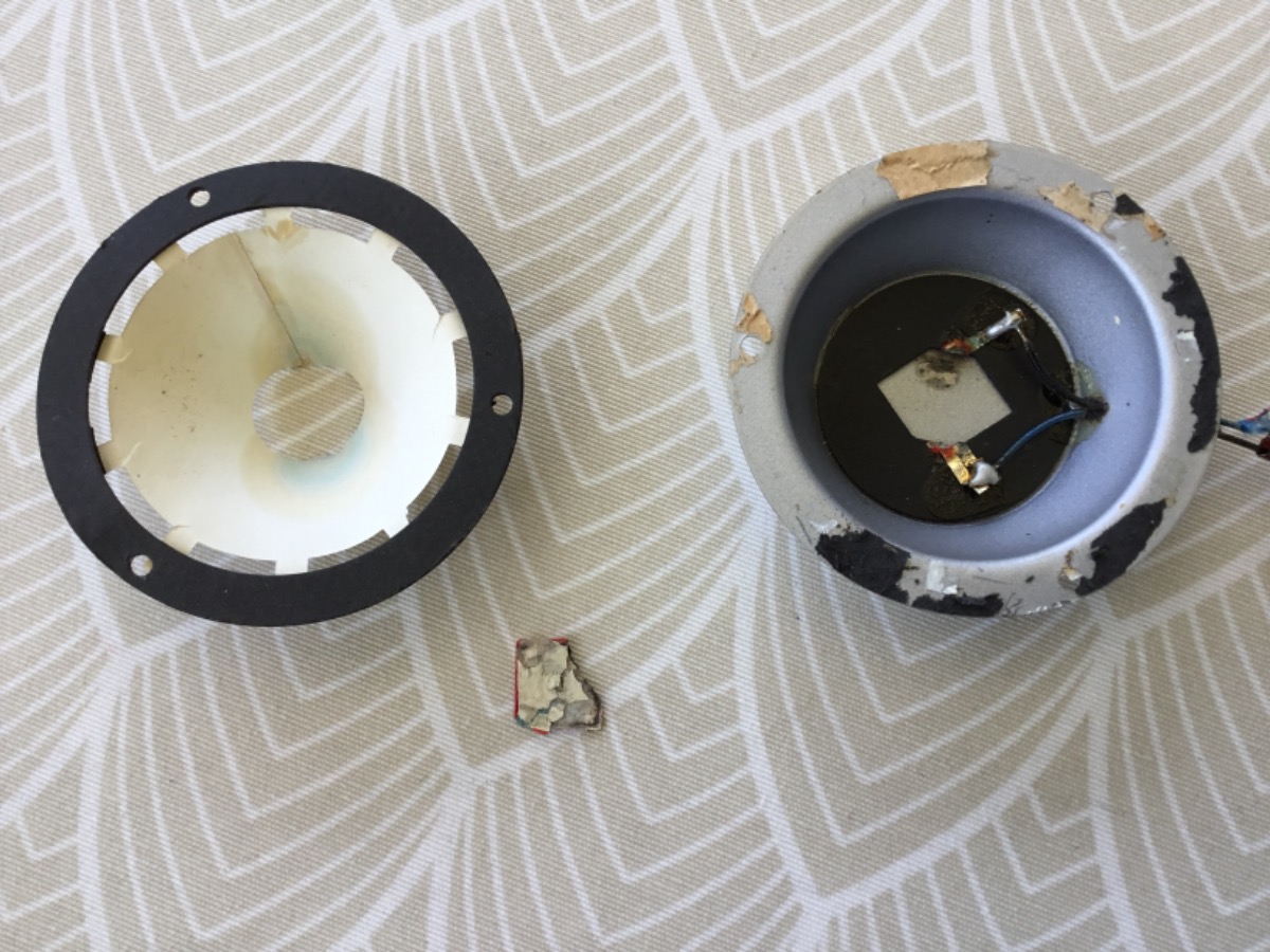

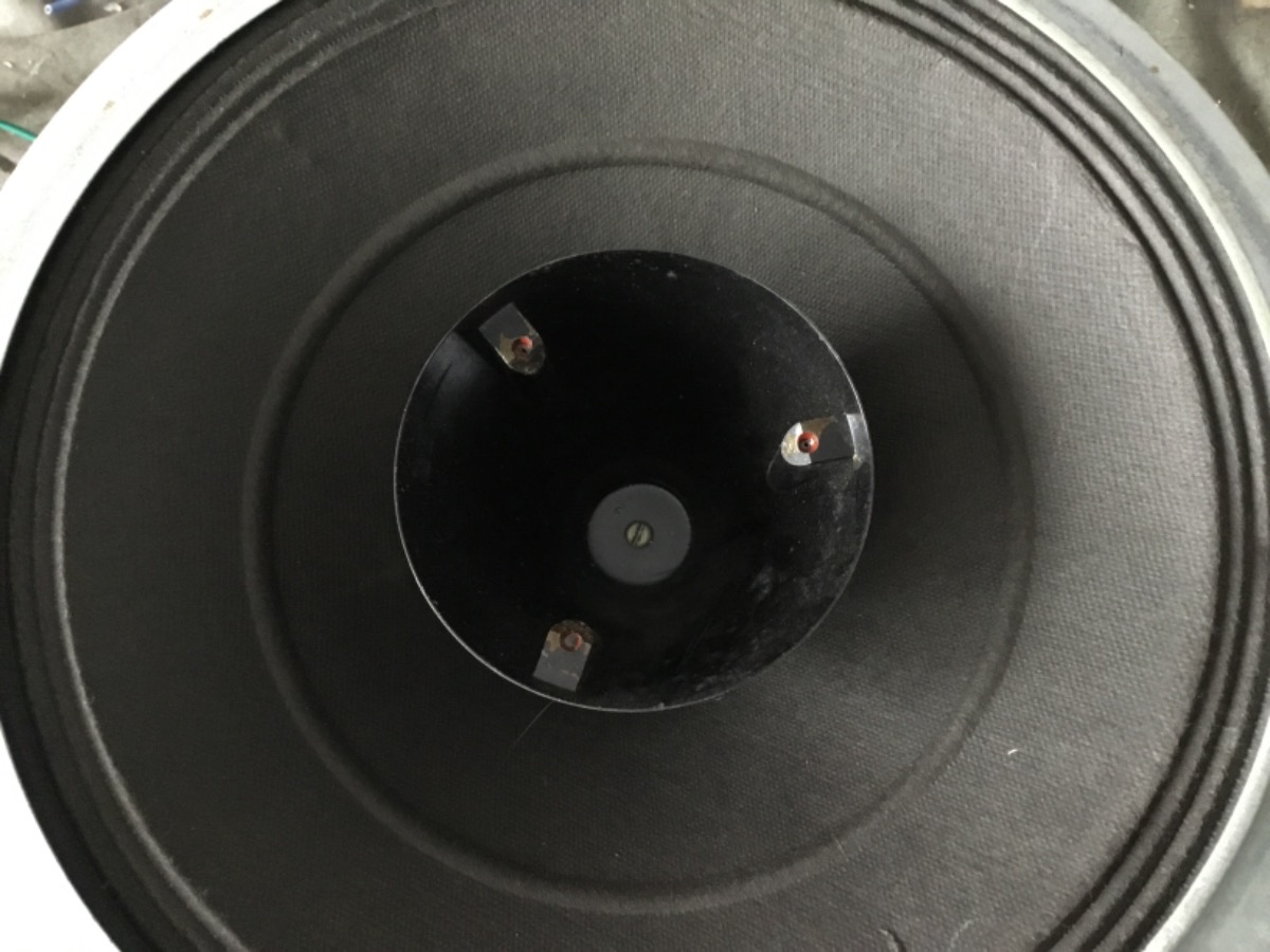

Beste volgers,
Nadat de radio speelt is het de beurt aan de kast.
De luidspreker gedemonteerd en in de bakelieten hoorntje zat een hoge tonen luidspreker (die niet past) gemonteerd. Een beetje opzoekwerk leert mij dat de luidspreker een 9758-05 is. Volgens foto’s zou op het hoorntje een schijfje gemonteerd zitten.
Is dit zo en uit welk materiaal is dit gemaakt?
Aan de luidspreker zelf is er ook al geknutseld (grrr). Dus moest iemand zo nog eentje hebben liggen hou ik mij aanbevolen..
Hoge tonen luidspreker?
9758-05
Het doek heb ik gepoetst op de Paul Snip methode en ligt nu te drogen.
Eerste zicht: de meeste (roest?)vlekken zijn er uit.
Als dit zo is na drogen hou ik het originele doek.
François
9758-05
François
