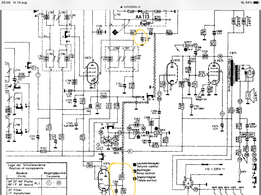

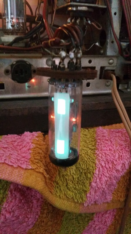

De EM87 is juist gevoeliger dan de EM84 en moet al helemaal dicht zijn bij -10 V. Meet eens wat de spanning is op pin 1 bij maximale ontvangst.

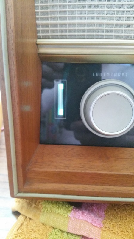

Ik heb hier een Blaupunkt Sultan 2300 of 23300 waarvan het afstemoog niet werkt, bij nadere controle blijkt hij wel te werken maar dan minimaal.
Aan de radio heb ik al gewerkt, nieuwe condensatoren, nieuwe buisvoet (ceramische) voor de ECL86. Verder werkt de radio echt prima, goed geluid en goede ontvangst is verder niks mis mee.
Ik heb deze radio al een aantal jaren dat het afstemoog niet werkte heeft mij nooit gestoord maar het is zo dat mijn nichtje op zichzelf is gaan wonen en haar huisje helemaal "vintage" heeft ingericht. En nu wil ze natuurlijk van oom een leuke vooral niet te grote buizenradio. Dus is de keus op deze gevallen.
Nu wil ik wel graag dat alles ook naar behoren functioneert, ik hoop dat iemand mij kan helpen om dit weer in orde te krijgen. Ik heb een schema van Nvhr gedownload, maar waar moet ik beginnen?
De weerstand die over pen 6 en 9 staat heb ik doorgemeten en is in orde, de condensator van 10nF heb ik preventief vervangen. Maar dat heeft geen verbetering opgeleverd.
Wat zou het nog meer kunnen zijn? Het oog beweegt wel maar dan niet meer dan 1 mm aan beide zijden.
