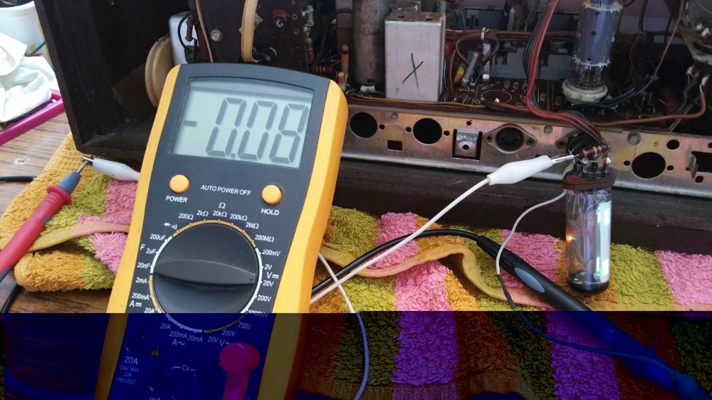

Ook R721 en R736 maken deel uit van de spanningsdeler die de spanning van de ratio-detector zodanig verkleind dat deze binnen het regelbereik van de EM87 valt.

Stond ie hier maar op de werkbank,dan komt het wel in orde.
Hier worden nooit dooie dingen baas.
Ben nog wel benieuwd welke spanning je gemeten hebt aan de
toevoerzijde van R722?
grt Andries
grt Andries

Hallo allemaal,
Ik heb alles geprobeerd wat hier aangedragen is door jullie, maar helaas zonder resultaat. De radio speelt verder prima dus ga Ik het er bij laten, bedankt nogmaals voor het willen delen van kennis.

Het geluid schijnt goed te zijn en wordt van de zelfde lijn gehaald waar ook de sturing van het afstemoog vandaan komt.Als de klankregelaar ook normaal functioneert dan is en blijft mijn conclusie dat het aan de buis EM87 moet liggen.
Je kunt de negatieve spanning nog eens meten aan beide kanten van R 722 t.o.v
massa.
grt Andries
massa.

Ik ga dat controleren, en houd u op de hoogte. Bedankt allemaal voor zover.
