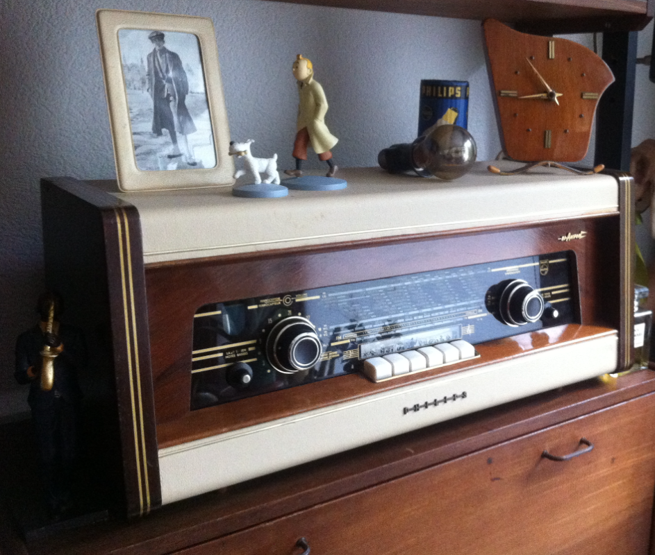

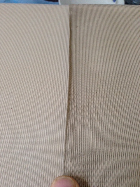

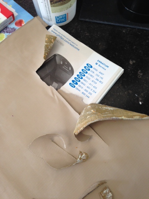

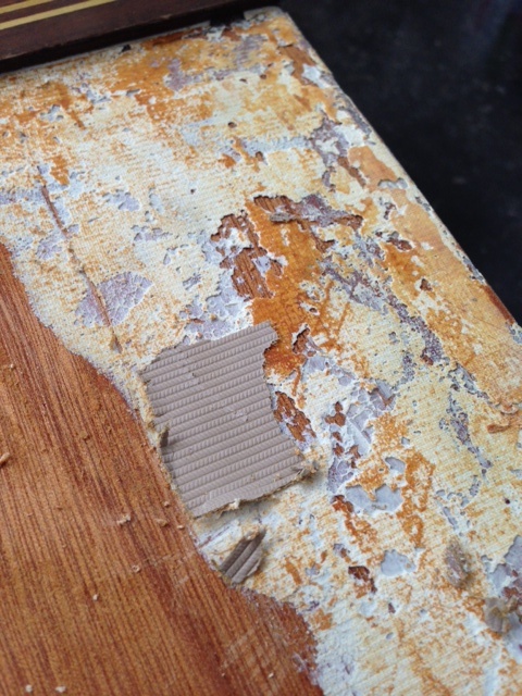

RR1957 schreef : Helemaal mee eens en zo moet iedere radio naar zijn eigen omstandigheden
beoordeeld worden in zijn restauratie. Sommige zien er nog zo goed uit dat er
weinig aan gedaan hoeft te worden. Meubelolie volstaat dan bijvoorbeeld inderdaad.
Echter, je hebt ook wel eens last van ondeskundige reparaties door voorgaande
eigenaren. Zo had ik een B6X62A die samen met vrienden gerestaureerd zou gaan worden.
Het vinyl van deze kast had losgelaten en was echter door een vorige eigenaar met
bouwkit (!) weer vastgelijmd. Het was onmogelijk om dit vinyl in zijn geheel onbeschadigd
los te krijgen. Het kon er helaas alleen in stukken van de kast afgetrokken worden.
Een groot stuk is schoongemaakt en er kwam een veel lichter oorspronkelijke kleur
te voorschijn. Na intensief speurwerk werd er een vinyl gevonden die er qua kleur erg
op leek en dit werd aangebracht. Het werd een mooie, fris uitziende radio en na de
intensieve technische restauratie heb ik er een paar jaar plezier van gehad.
Knap gedaan Rene en wat een snoepje van een radio is het geworden!

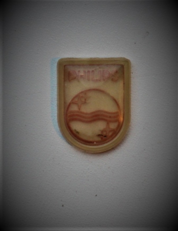

Johannes schreef : Liane,
Ben Dijkman levert deze plastic Philips logo's nog nieuw:
www.bendijkman.nl/index.php?route=product/product&ipath=8
Maar mocht je genoegen nemen met deze, het is niet moeders allermooiste maar is hij gratis.
M.vr.gr. Hans
Hoi Hans, bedankt! Die site sla ik even op. Goeie!
Ik neem zeker wel genoegen met een minder mooie! :-) Ik zie namelijk wel een kansje om dat dingetje weer mooi te krijgen. Volgens mij moet dat kunnen vanaf de achterkant.
Groet, Liane

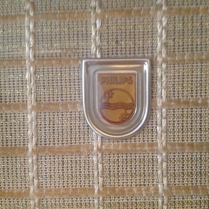

RR1957 schreef : Het is een soort transparant plastic embleempje met op de achterkant het logo gedrukt. Dit geheel is op een goudkleurig metalen plaatje geplakt.
Dat plastic embleempje vind je nog wel eens op Marktplaats e.d. maar dat metalen schildje is lastiger.
Doe een aparte oproep op het forum en wellicht heeft één van de leden er eentje voor je.
Ik heb gezocht maar helaas. Op de beurzen van de radiovereniging NVHRis het makkelijk te vinden, maar dat zal voor jou teveel moeite zijn denk ik. Alleen voor zo een embleem.
Is op dit forum geen aanbod dan kan je het op het andere forum proberen. www.nfor.nl
Wel weer een profieletje maken. Anders wil ik de oproep daar wel plaatsen.
Gebruik deze foto maar.
Dank u wel! Dat goudkleurige schildje zit er nog op, dus dat moet .geen probleem worden. Zo'n beurs lijkt me best leuk om eens te bezoeken hoor. Ik begin het steeds leuker te vinden en die mooie oude techniek steeds meer te waarderen.
Een oproepje plaatsen hoeft niet hoor. Het heeft geen haast. Ik denk dat dat embleem gewoon dé finishing touch gaat worden. Maar wel reuze bedankt!
02 jan 2020 23:59 #81375 door RR1957
Beantwoord door RR1957 in topic Schoon, of liever vies?
De volgende gebruiker (s) zei dank u: Bergmans
