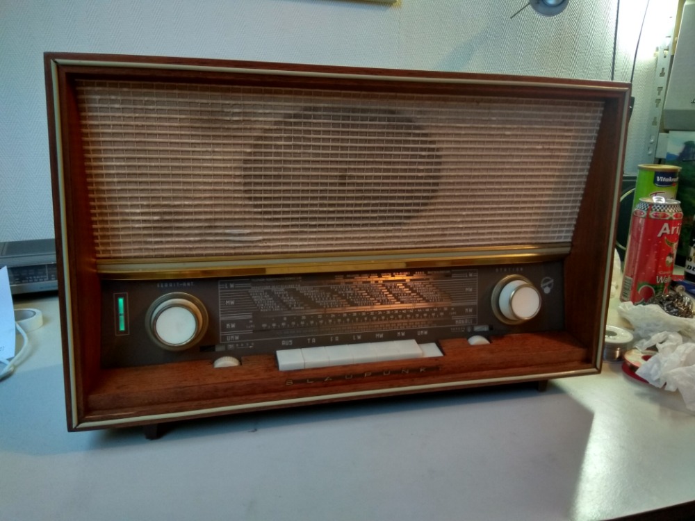

Ik vind het originele doek wel leuk omdat het nog wat originaliteit geeft. Voor diezelfde reden is de kast ook maar licht opgeschuurd. Maar dat kan altijd nog wel gebeuren. Verder speelde de radio prima voor ongeveer 3 uur maar toen kwam ineens het gekraak of geknetter weer terug. ik zie nergens vonkjes en aan de buizen bewegen veranderd niks.
Het kraakt nog steeds op alle standen en ook met het volume uit.

13 nov 2019 20:17 #80607
Beantwoord door Cees PA1DBA in topic blaupunkt sultan 23300 Gekraak na een tijdje.
Nu dat je de kast zo netjes hebt,mag er wel een nieuw speakerdoekje op
