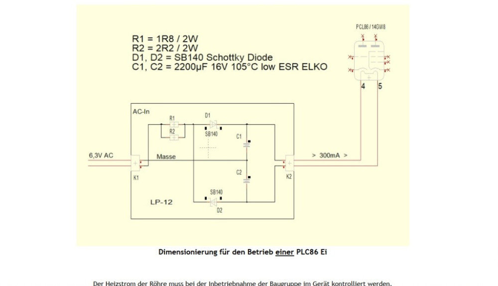

Als je toch gaat beunen prak er dan meteen een PCL86 in met die gloeispanningsverdubbelaar. ECL82 is inderdaad iets totaal anders en een print ombedraden is ook geen sinecure.
