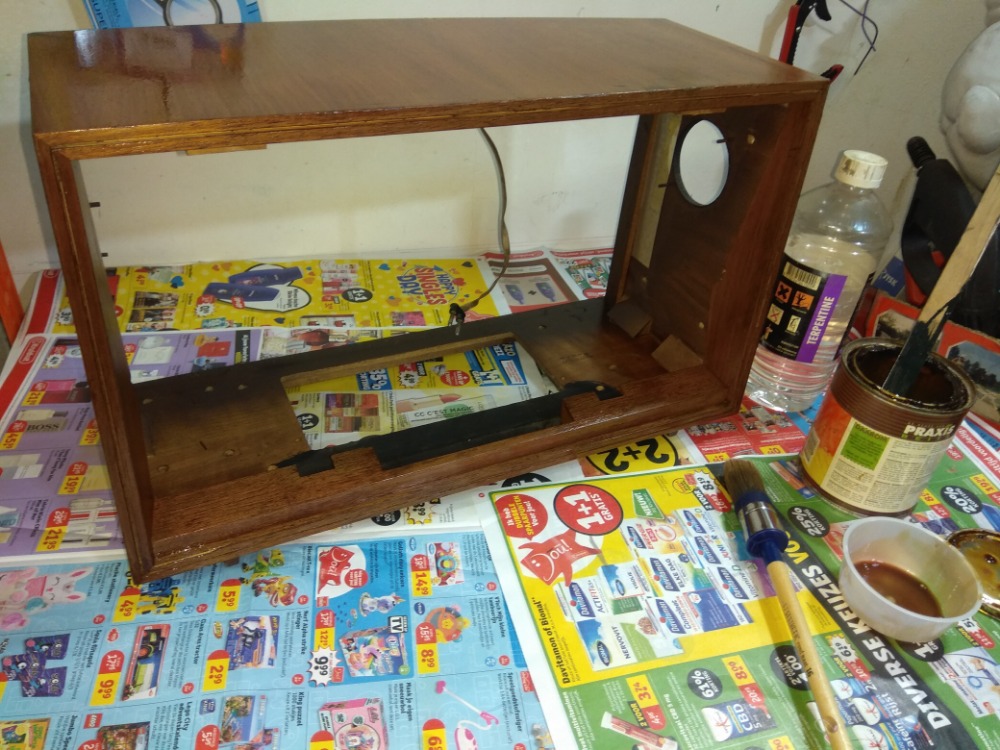

Ik heb om te beginnen maan een condensator besteld. Als dit niet helpt dan zoek ik wel naar een ECL86. Op marktplaats zag ik nog een paar. In tussentijd ben ik de kast en de onderdelen een beetje aan het opknappen. Het glas met zachte doek schoongemaakt en de kast licht opgeschuurd en inmiddels ben ik al aan de 2e laag verdunde beits begonnen.
