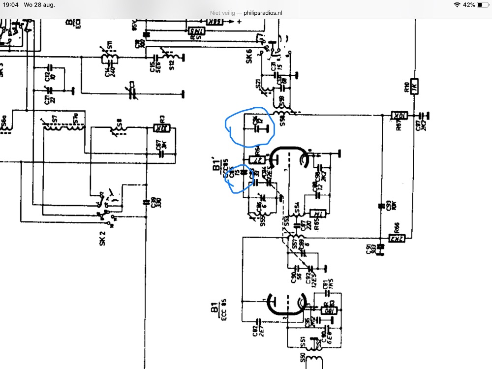

Er zijn er nog twee: C83 (vooral!) en C88. C94 zal niet zo gek veel doen omdat-ie op 10.7 MHz resoneert. Maar er staat wel anodespanning overheen.Erwin goossens schreef : de condensatoren die in deze tuner bij mijn weten in aanmerking komen voor verloop heb ik blauw omcirkeld

En toch is het wel mogelijk om een tuner redelijk driftvrij te krijgen. Meestal wordt de frequentie lager bij hogere temperatuur dus een C in de oscillatorkring vervangen door een N150 exemplaar zou dat moeten opheffen. Het is wel experimenteren om de juiste waarde te vinden.

Hey Thijs. Dat klopt daarvan was ik op de hoogte. Ik heb nu een NOS ECC 85 Geplaatst. Ipv een gebruikte (goede) en nu lijkt het toch stabiel te zijn. Ik hoop dat het blijft want en tuner leeghalen en er een transistor netwerk in plaatsen is een heel gedoe. Heb dit al bij de B7x82 en mijn BD663 Gedaan. Hier hielp een NOS ECC 85 Niet
