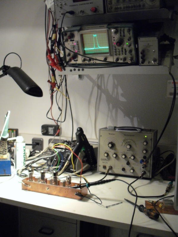

Zoals Erwin veel bezig is met FM buizenradio's, wordt het dan geen tijd om een wobbulator te bouwen of aan te schaffen?

Je zou het ook mooi kunnen doen met een twee kanaals oscilloscoop. Het ene kanaal op de elco en het tweede aan de uitgang van de detector. Het tweede kanaal zet je twee maal zo gevoelig als het eerste. Als de detector goed is afgeregeld vallen de lijntjes precies op elkaar (bij ongemoduleerd signaal).
We hebben het op een reparatiedag eens gedaan met een wobbulator: Keurig nette S-kromme en een perfect FM geluid.

Het afregelen kan je nog het beste doen volgens de "kanaal midden" methode. In de service manuals van Philips zie je o.a. de 2 weerstanden van 220K staan en dan tussen het knooppunt van 2x 220K en de detector zelf afregelen op 0 Volt. Wat ook kan bij a-symmetrische detectors, is afregelen op de halve detectie spanning. Dit is veel nauwkeuriger dan op het gehoor op minimale vervorming afregelen. De methode van de service manual of mijn methode met afregelen op halve detectie spanning laat dan veel marge toe met frequentie drift.
