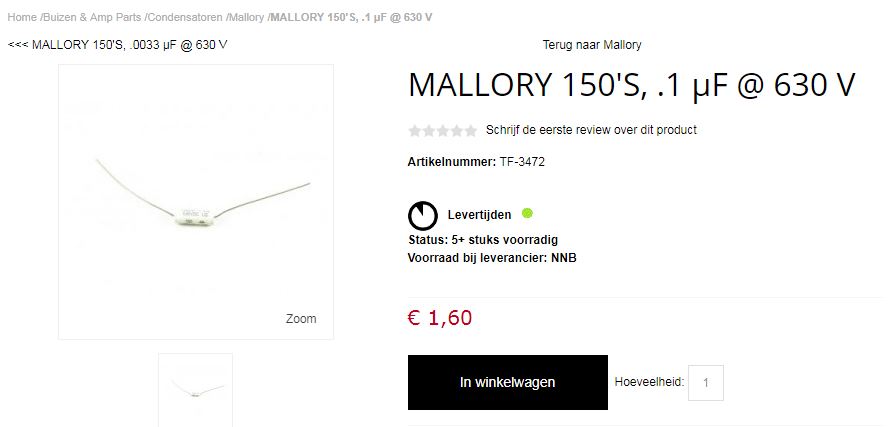

Ik hoop niet dat die link serieus bedoeld is.
Kijk eens bij Jukebox Revival.
Die condensator kost daar als polyester uitvoering 40 Eurocent en als polypropyleen 15 Eurocent.
Die condensatoren voldoen prima.

Bedankt :thumbsup:Cees PA1DBA schreef : @Buizenbob,
Omdat bij deze OTL eindtrap er eeen flinke spanning op die 800 ohm speakers staat,
lijkt het mij veiliger om een 400v dc condensator van 100 nF te nemen in plaats van je 63volt voorbeeld.
Ik moet maar eens inventariseren wat er nodig is, zodat het in één bestelling kan.

@Buizenbob,
Zijn volop te vinden bij tonefactory bijvoorbeeld.
