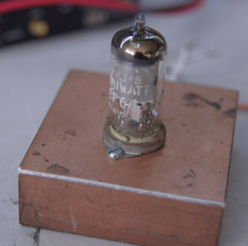

Had net 58 volt anodespanning bij een pit, bleek een PF86 te zijn ,gedroeg zich als een helgloeier.

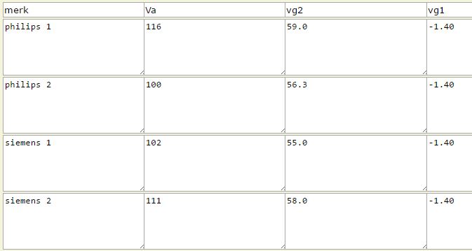

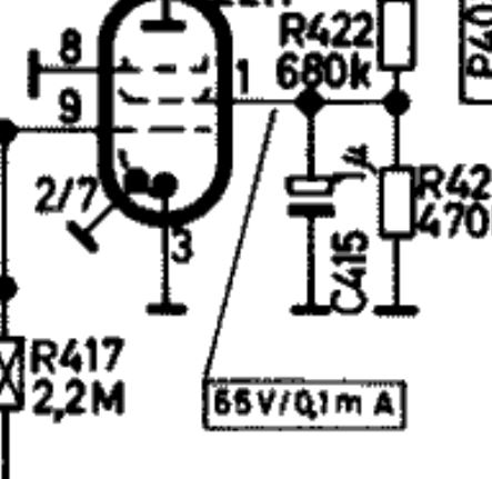

Sterker, ik denk dat zowel bij Rö 401 and Rö501 de waarde 65 V is (en dus helemaal geen 68). 55 V zou wel consistent met onze metingen zijn, behalve dan V(a) wat een enigma blijft. Hoe beter de buis hoe lager de anodespanning...
Hierbij nog de resultaten van mijn huisvlijt:

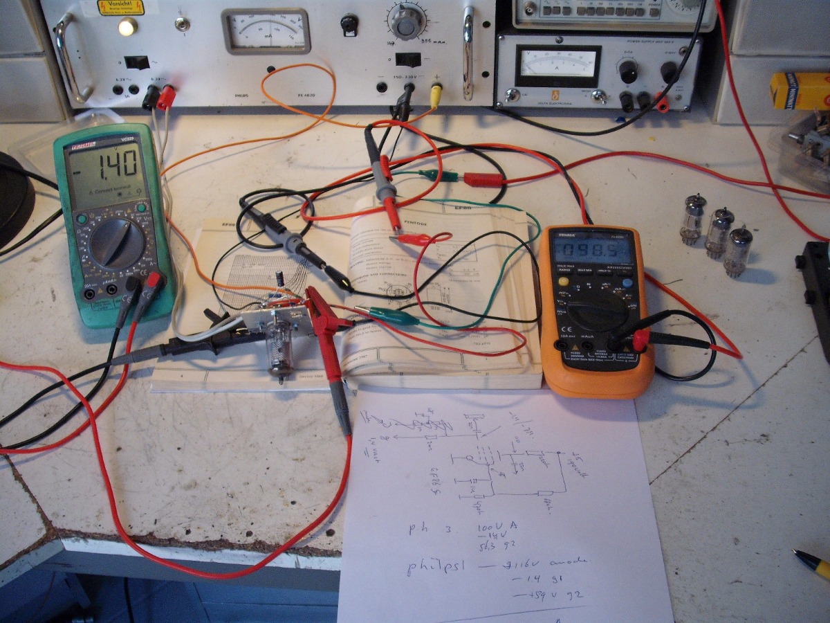

@Tjerk , het is moeilijk te lezen in de doc, 55 met "volgelopen cijfers lijkt op 66.
weet nog niet wat ik er van moet maken.
gebruikte weerstanden waren ok, 1 uF elko'tje 100 volt.
meetfouten uitgesloten

Valt op dat V(g2) steeds fors lager is dan volgens de doc (68 V). Jouw twee uitschieters (en de mijne) moeten duffe exemplaren zijn.

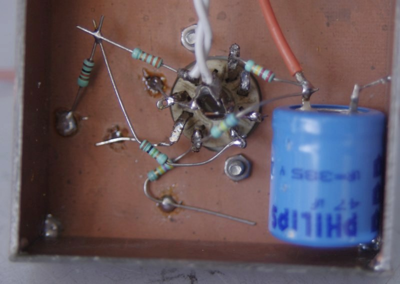

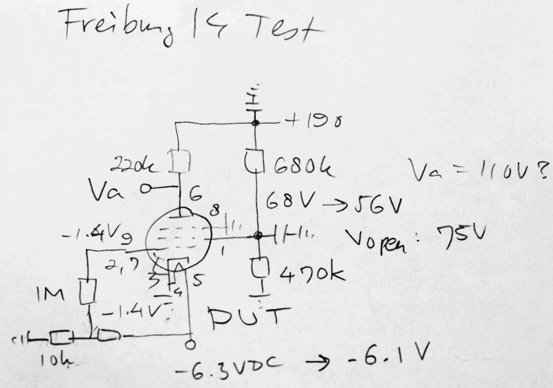

Schakelingetje nagebouwd met juiste weerstandswaarden en 190 volt voedingspanning:
Dit geeft nog geen duidelijkheid :neeneenee:
