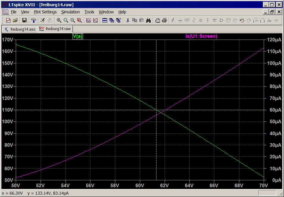

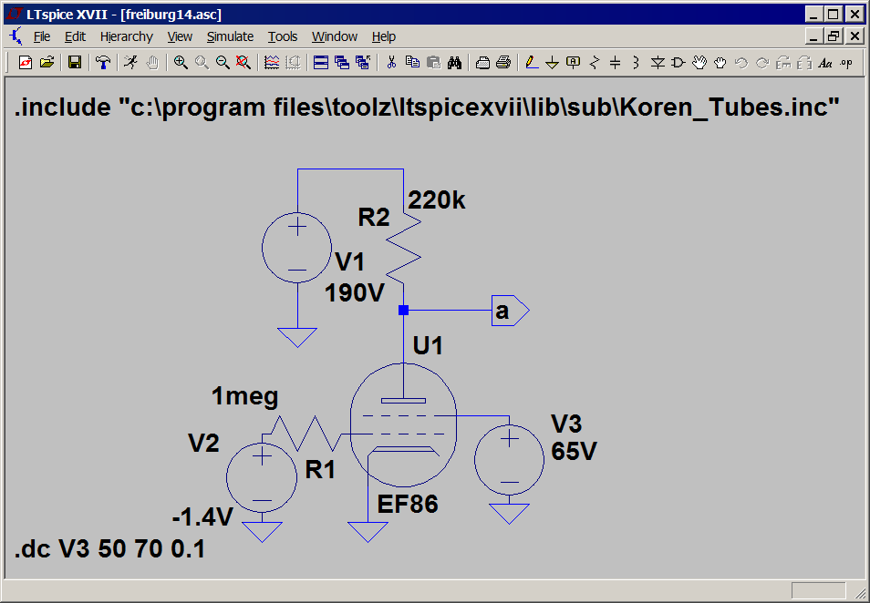

Toch komt LTSpice wel dicht bij de Saba doc. Als ik dit doe:
dan komt er:
Bij V(g2)=61.3 V wordt V(a)=110 V. Ligt toch vrij dicht bij 65 V. Het Koren model heeft alleen geen remrooster, dat zal vast nog wel uitmaken. Wat ook wel blijkt uit onze metingen.
De sim file is ook bijgevoegd (.zip).
Laatst bewerkt 20 mei 2017 10:48 door PE9ZZ.

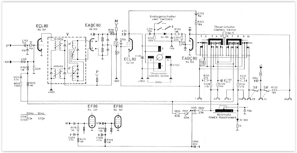

14 mei 2017 20:28 - 14 mei 2017 20:32 #66968 door admin
Beantwoord door admin in topic Freiburg 14 vraag en even meedenken
Jullie denken in ieder geval geweldig mee.
In de radio is het nu weer aardig volgens schema.
Mijn bevindingen plaatst ik later nog even. Heb nog even een plaatje bijgevoegd, hoe de schakeling in elkaar zit in de radio.
