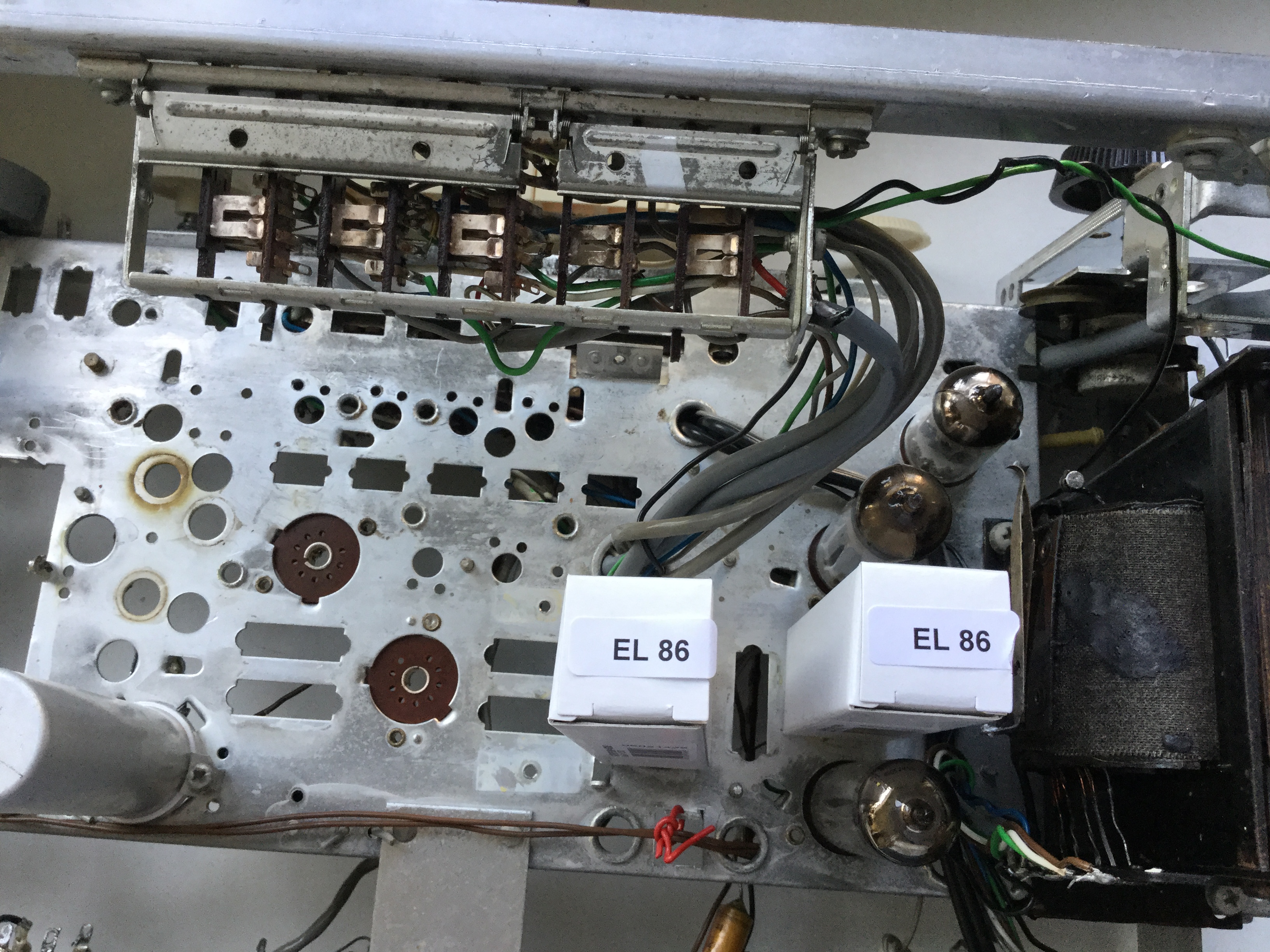

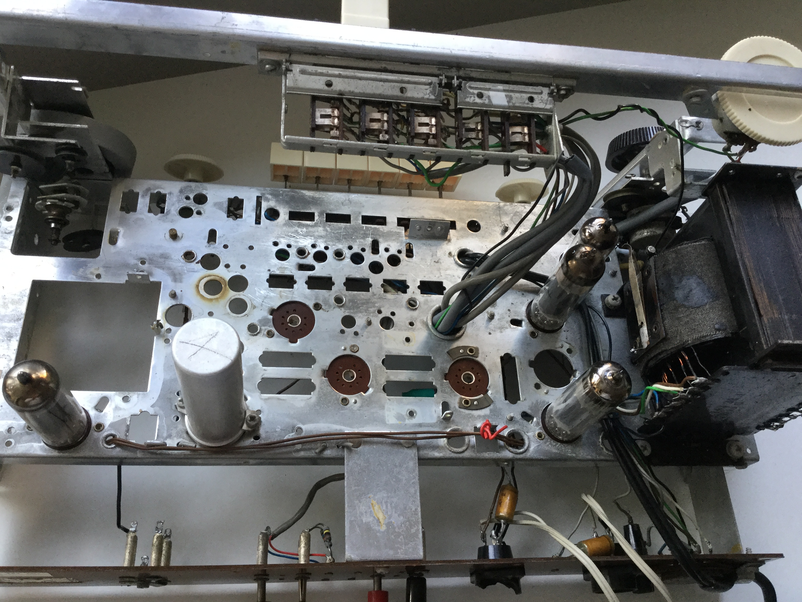

Heeft iemand reeds eerder bij deze radio de EL 86 toevoegd aan de bestaande EL 84's?
(UGT's eruit). Heeft iemand een schemaatje. Specifiek terugkoppelcircuit met toonregeling.
Anders moet ik het maar uitproberen.
Mvg
Ton Canté
Mvg
Ton Canté
