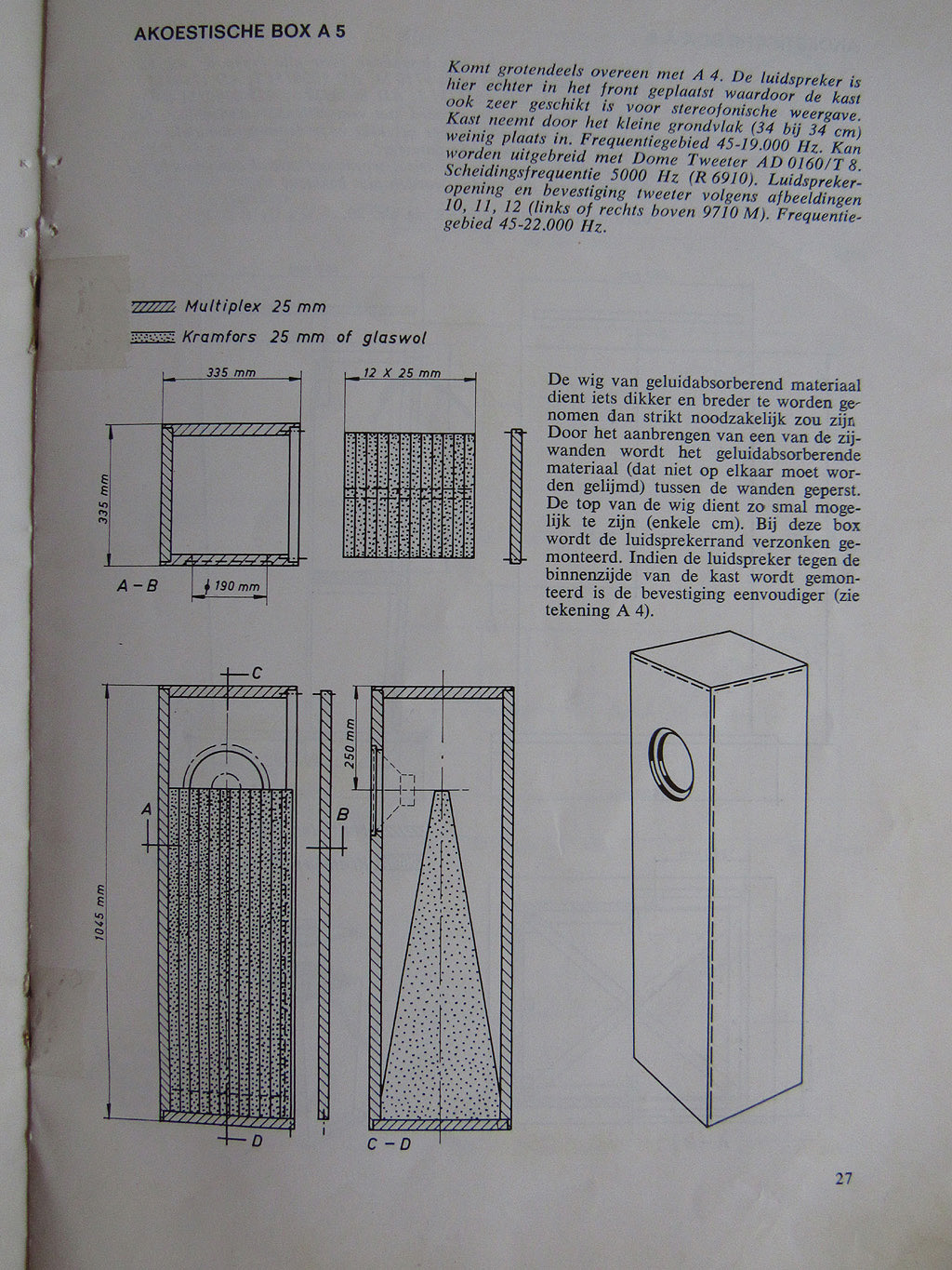

14 aug 2016 16:48 #61965
Beantwoord door Bert Kn in topic B6X94A revisie.
Ton,
Mooi concept de TQWT luidsprekerkasten.
Hier staan ze omschreven.
otl800.blogspot.nl/2015/01/tqwt-met-philips-ad3800am.html
Zelf heb ik voor de 9710AM's het Philips A5 concept gebouwd en daar ben ik zeer tevreden over.
De 9710AM units liggen inderdaad niet voor het oprapen maar zo af en toe zie ik ze wel op MP voorbij komen.
