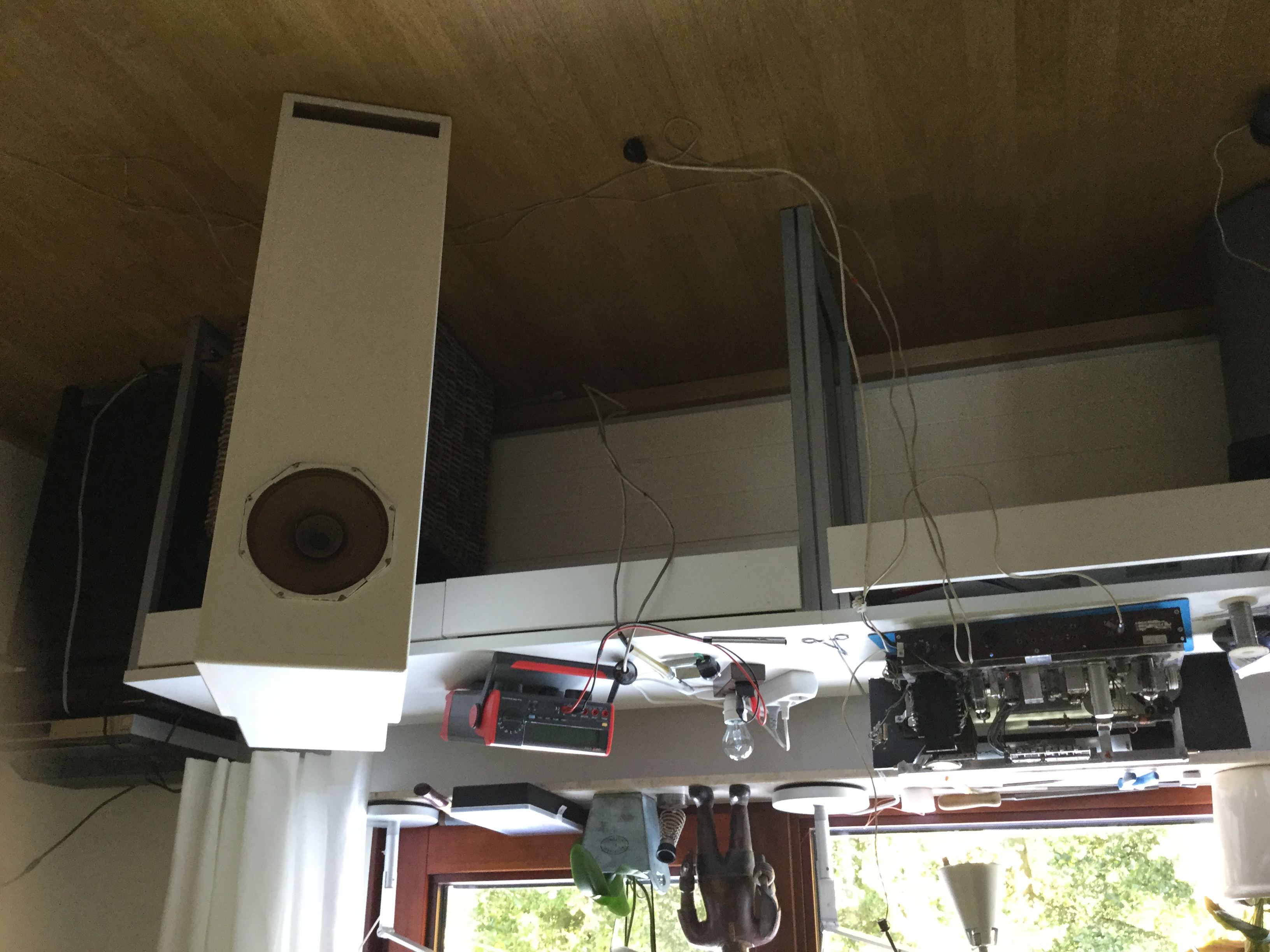

Na voorzichtig opstarten via 42watt serie lamp speelt de radio
( schoon en wel) op FM en ook op MG, omdat ik meet als netspanning
236 volt, 245 ingesteld.
De radio neemt 360ma op, qua wattage 88watt, dus nog onder de 95watt
(220v) genoemd in documentatie. Wel is tijdens opstarten vanwege het
vermoedelijke vocht in de voedingstrafo de zekering gepiept.
Hij speelt even zonder zekering. Spanning op +2 exact als op schema 240v.
Ben echter niet onder de indruk van het resultaat op de combinatie met de
TQWT luidspreker kast voorzien van Philips AD 3800AM.

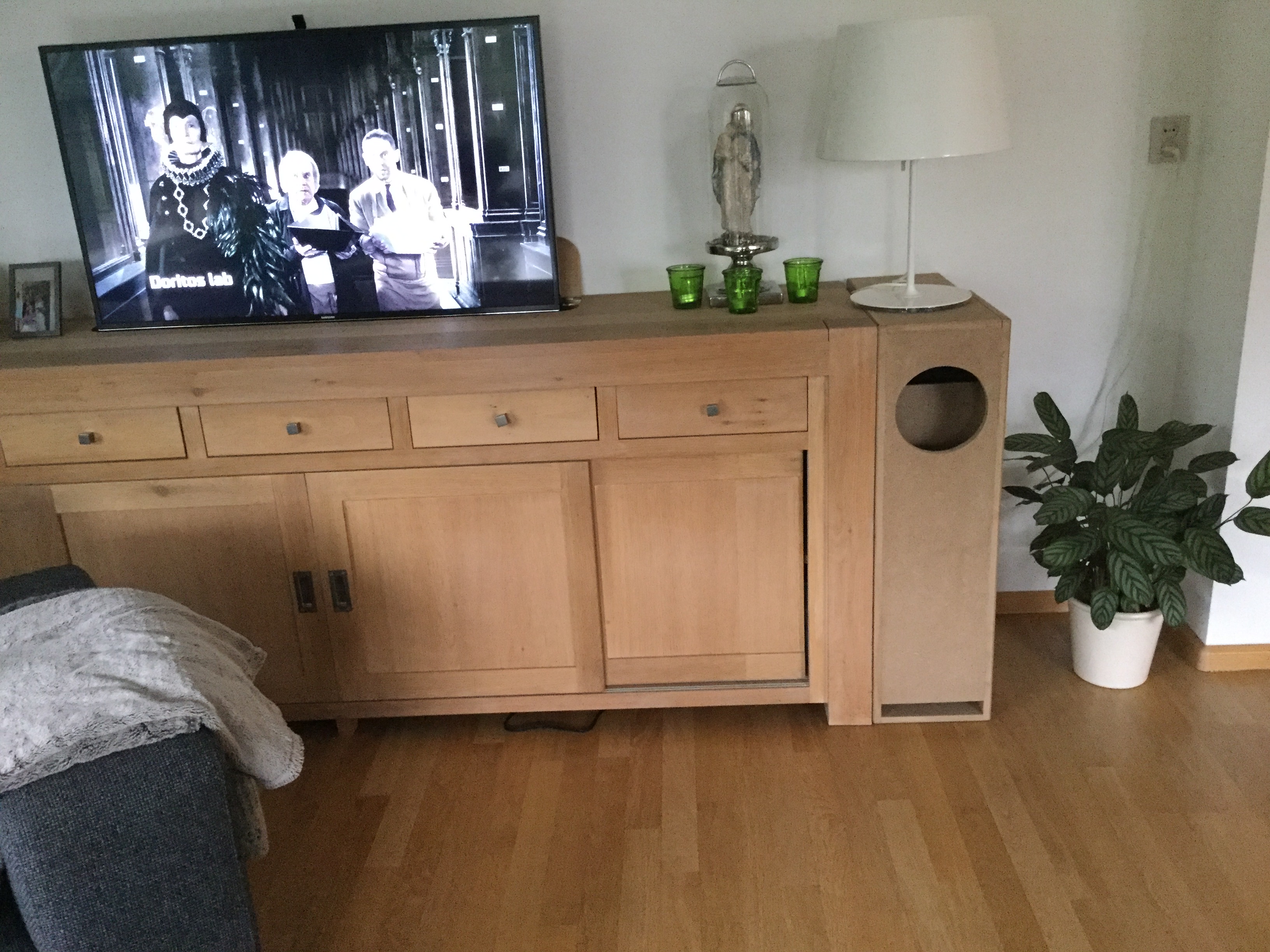

Als ik op knopje druk gaat klep open en komt TV omhoog met
twee AD3800AM speakers ernaast wordt het spannend,
OTL stereo in de kast!
