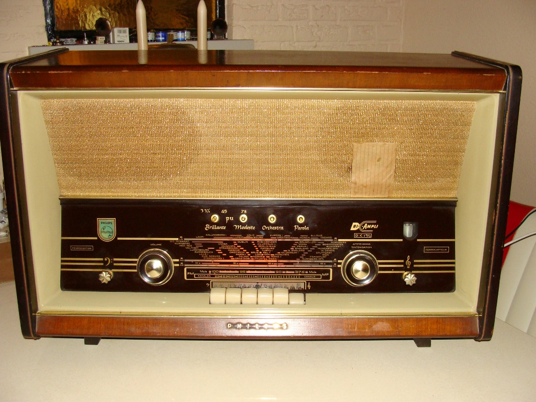

Het is jammer dat de B6X72a van Gerrit tegenvalt.
Allereerst iets over het volumeverschil tussen FM en AM. De AM zenders worden tegenwoordig veel dieper gemoduleerd dan vroeger, waardoor het geluid harder klinkt. Het volume is bij AM ook afhankelijk van de signaalsterkte. Een sterke zender klinkt harder dan een zwakke. Er zit dan wel een automatische volumeregeling op bijna elk toestel, maar het regelbereik daarvan is beperkt.
Het is bij veel radio's zo dat de AM (veel) harder klinkt.
Bij FM is het volume boven een bepaalde signaalsterkte onafhankelijk daarvan. Het volume is hier afhankelijk van de frequentiezwaai. Een goede antenne is bij FM belangrijk. Beneden een bepaalde signaalsterkte werkt de begrenzer niet waardoor storingen sterker hoorbaar zijn. Veel oudere toestellen hebben problemen met de grote frequentiezwaai van de moderne zenders. Mijn eigen ervaring is dat aansluiten op de kabel een veel betere geluidskwaliteit geeft dan ontvangst met een antenne.
Is de ontvangst wel sterk genoeg? Eigenlijk moet voor goede ontvangst het oog (bijna) geheel dicht gaan.
Ik merkte bij dit toestel ook een sterk richteffect van de ingebouwde antenne.
Tja en dan de geluidskwaliteit over het algemeen van dit soort toestellen.
Ik heb in het verleden een B7X72a gereviseerd en naar mijn idee klonk dit toestel top. Ik vond het toestel beslist niet "boemelig" klinken.
En dan weer die ovale luidsprekers..... Dat verhaal hebben we al uitgebreid gehad. Die hebben nu eenmaal voor en tegenstanders. Het zij zo.
Maar er wordt niet verteld of het betreffende toestel (goed) gereviseerd is. Vooral de weerstanden in de eindtrap zijn vaak verlopen en van de originele condensatoren zijn de eigenschappen zodanig veranderd dat ze niet meer (goed) voor hun taak geschikt zijn.
Maar is elke radiokast niet gewoon akoestisch slecht? De kast zit vol kieren en van een goede belasting van de luidspreker is nauwelijks sprake. Wie heeft vroeger niet de luidspreker uit de radio gedemonteerd en in een betere behuizing gemonteerd en kwam toen tot de ontdekking dat het geluid veel beter werd?
Misschien dat Gerrit eens kan experimenteren met een betere antenne.

Ik heb er hier een staan, je weet wel die met dat beruchte papier op de schaal welke na 40 jaar terug op het honk kwam.
Klinkt niet verkeerd, een prettige radio om naar te luisteren niets mis mee.
