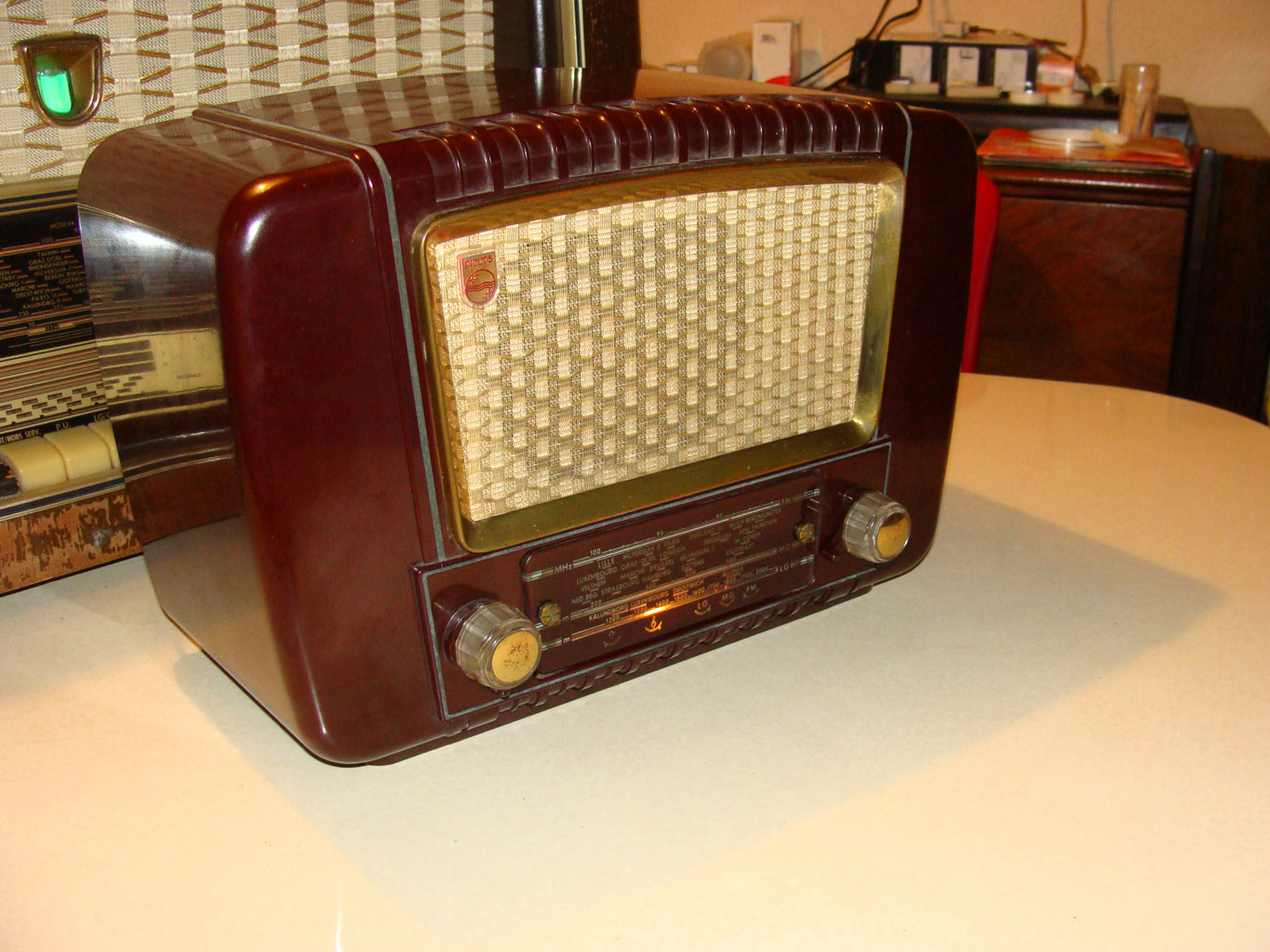

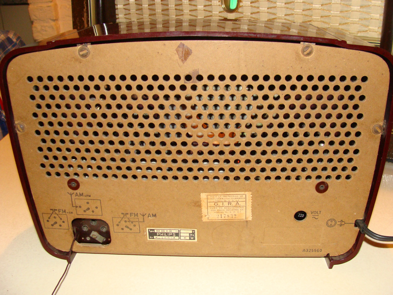

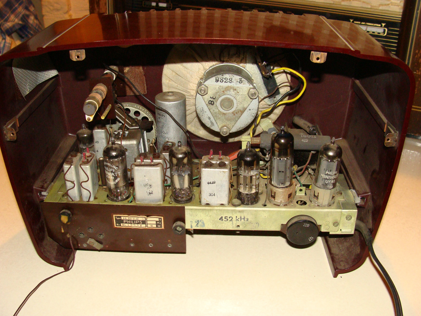

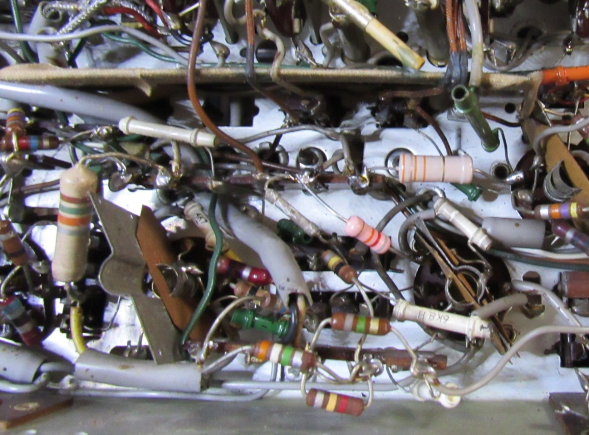

Revisie BX 233 U - 22 werd gestart door Bert Kn
Dit toestelletje had ik 20 januari 2013 tijdens de NVHR-dag gekocht.
Daar de verkoper er niet teveel voor vroeg en verzekerde dat hij nog goed speelde besloot ik hem te kopen.
Thuisgekomen speelde de radio met goede ontvangst op de FM echter het geluid wat er uit kwam was alles behalve goed.
Vandaag heb ik hem onder handen genomen alle ERO en WIMA C's vervangen plus de 100 Mfd Elco C59.
C53 een elco'tje van 5 Mfd 70/80 volt heeft een waarde van 5,8 Mfd.
Nu heb ik deze C wel in een 63 volt uitvoering en vraag ik me af of ik die als vervanger kan plaatsen of ben ik dit jaar dan te vroeg met het afsteken van vuurwerk :lol: :lol:.
Het toestelletje speelt overigens weer als de beste.
Hier onder wat afbeeldingen.
Mg.
Bert.
