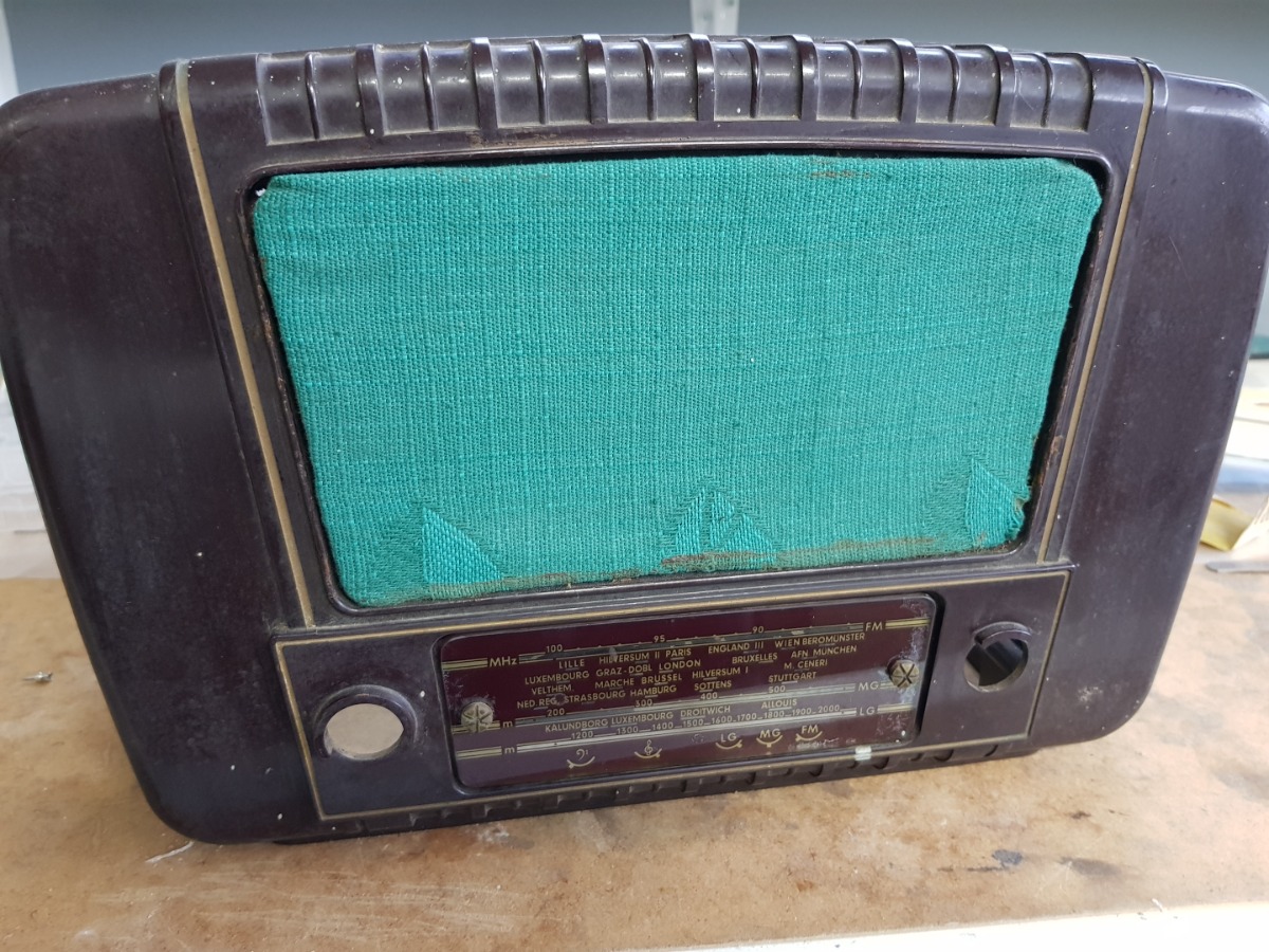

Mooi, de aanhouder wint!
Kijk voor het doek eens bij Ben Dijkman. Daar zal wel iets bij zijn dat beter is dan een badhanddoek in die kleur. Knoppen zou hij ook wel kunnen hebben.

02 dec 2021 15:24 #93082
Beantwoord door Bert Kn in topic Revisie BX 233 U - 22
En op zoek naar de juiste knoppen.
Mooi dat hij weer speelt.

02 dec 2021 15:17 #93080
door Kwikfly
Beantwoord door Kwikfly in topic Revisie BX 233 U - 22
Het was echt wel de bedoeling om een nieuwe UY41 aan te schaffen hoor. Alleen heb ik er zo geen andere in mijn schoendoos zitten, maar wou ik toch eens verder kijken, misschien moesten er nog andere buizen vervangen worden. Bovendien, als ik zie hoe dit radiootje al misbruikt was als soldeeroefening, éérst zien dat het sowieso geen verloren zaak is.
Bon. Verder experiment leert dat met een weerstand van 170 ohm ik aardig in de buurt kom: over C1 staat nu 190V. (Dat verandert niet lineair met de spanning die ik met mijn variac opdrijf). Verbruik (na de diode) is iets minder dan 30mA. Ook eigenaardig: met die weerstand van 30 ohm gisteren stond op pin 9 van de UABC80 (anode van de triode) meer dan 100V, zou maar 60 mogen zijn volgens het schema dus dat baarde me wat zorgen. Nu staat die netjes op 59V. Maar het beste moet nog komen: er komt muziek uit! Hij werkt! YES!
