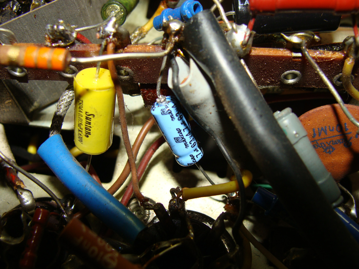

25 mei 2013 07:35 #32205
Beantwoord door Rene Daemen in topic Revisie BX 233 U - 22
Bert,
63volt is gangbaar 70 niet in die tijd van je radio waren niet veel laagspannings elko's
omdat er nog geen transistor toestellen waren en in de begintijd van transistor
zaten ok 70 volt 100 volt elko's in
voor ontploffing hoef je niet bang te zijn.
het enige wat kan ploffen is de Teer ratel condensator
die kun je weglaten speelt toestel gewoon door.
Succes
Succes
24 mei 2013 22:42 #32193
Beantwoord door Bert Kn in topic Revisie BX 233 U - 22
@ René
De spanning staat in het schema niet vermeld en de vervanger die ik op voorraad heb is natuurlijk 4,7 Mfd.
@ Paul
Ik had het zelf kunnen bedenken.
De spanning over de elco is slechts 7 volt.
Het 63 volt exemplaar heb ik er ingezet zie afbeelding hij staat al een kwartiertje te draaien en tot nu toe geen bommetje dus dat gaat wel goed.
Bedankt.
Bert.
