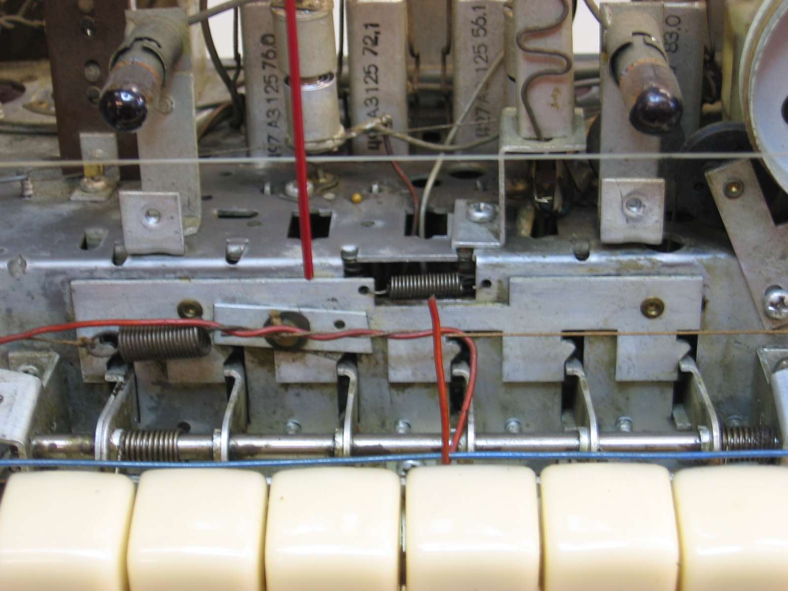

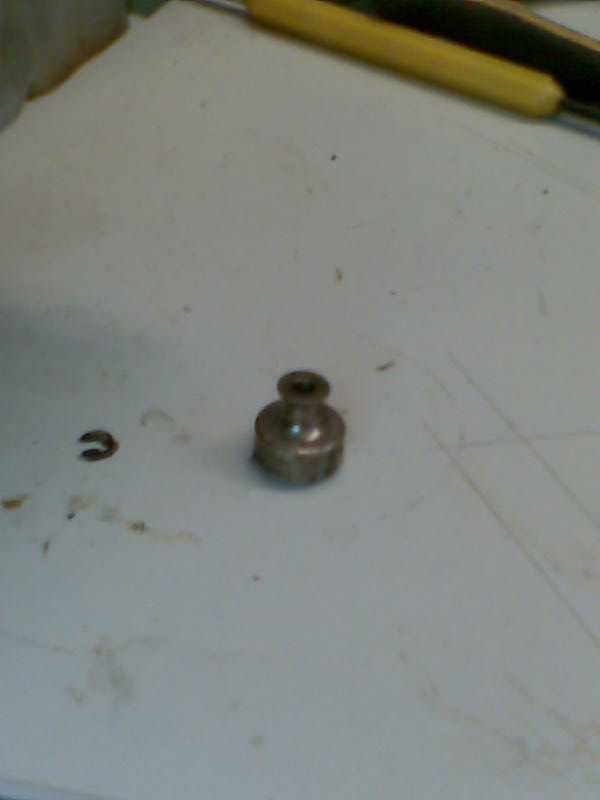

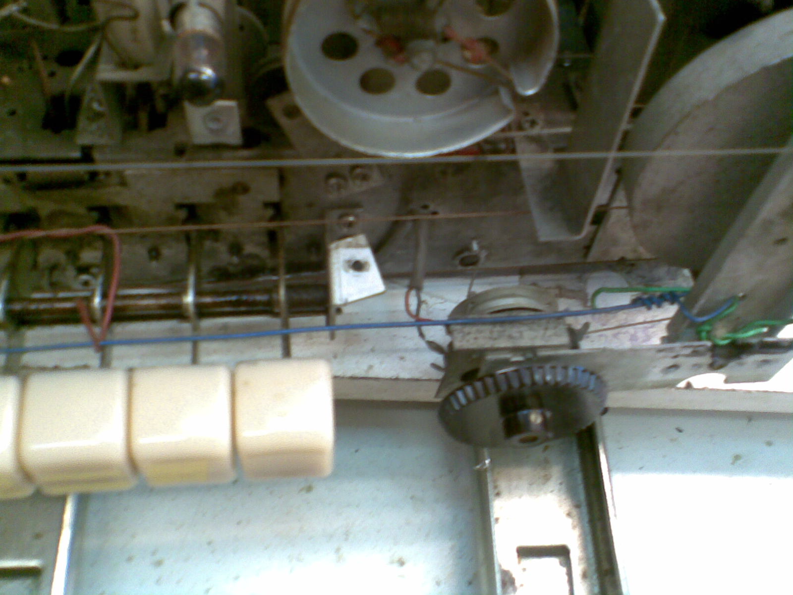

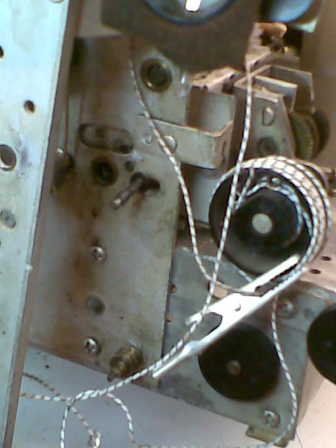

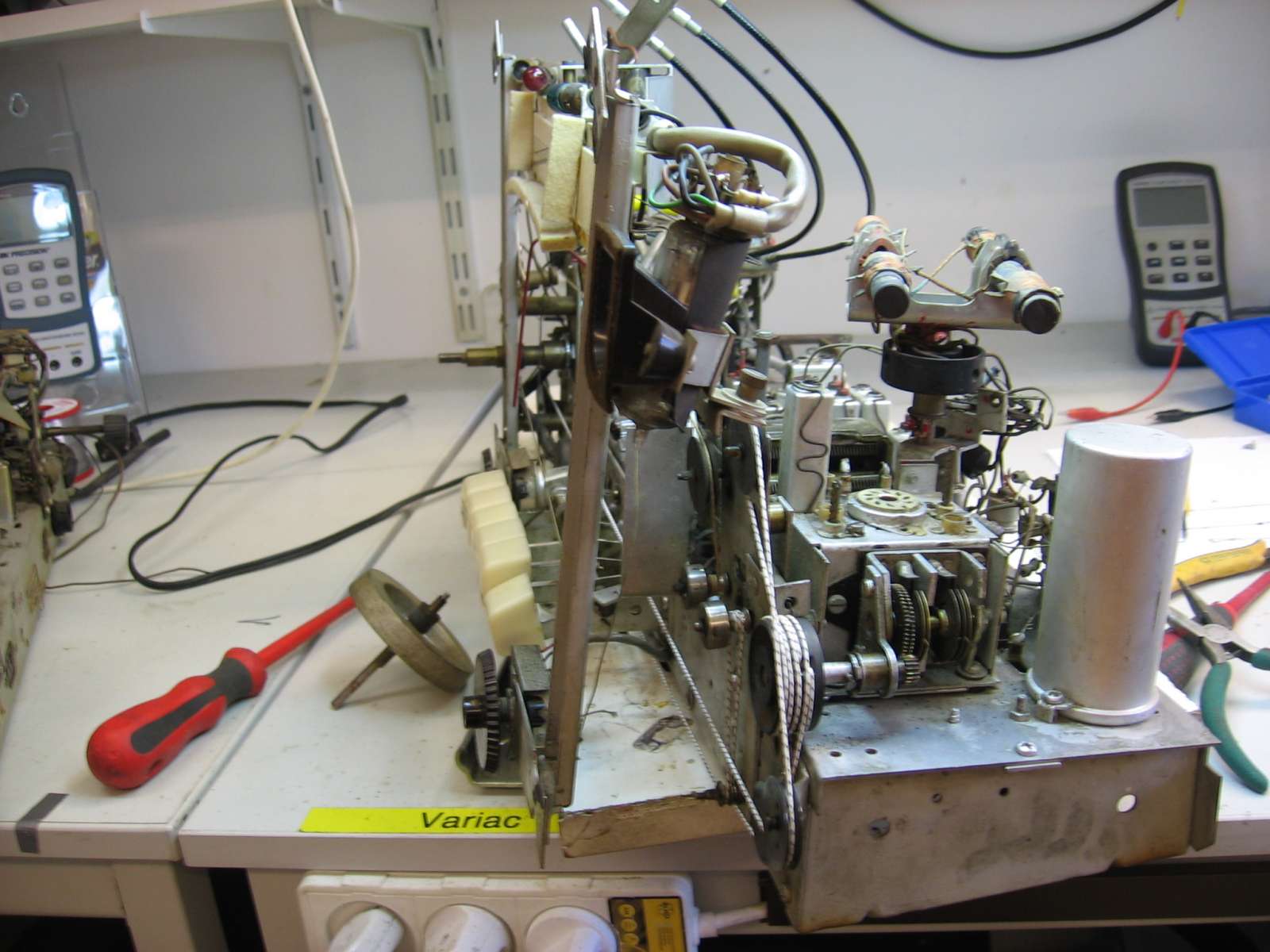

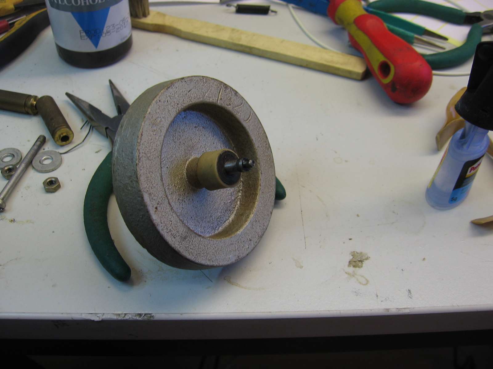

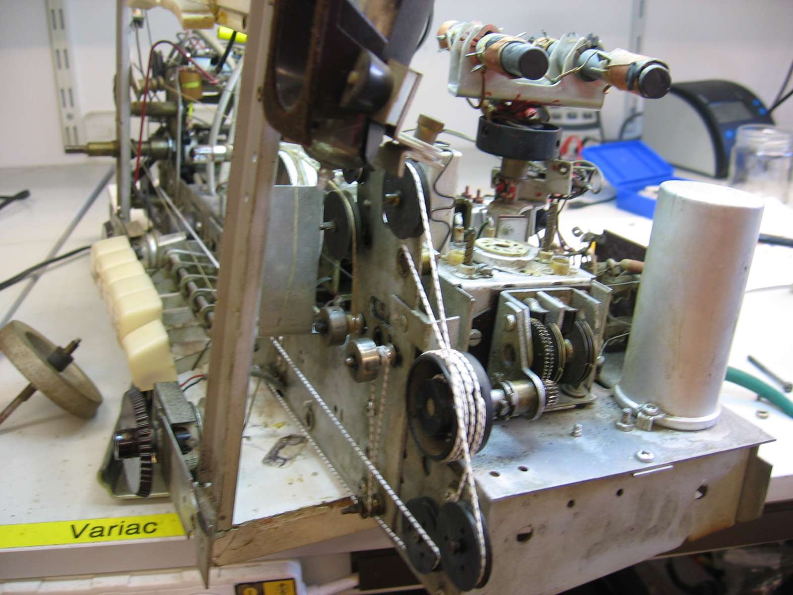

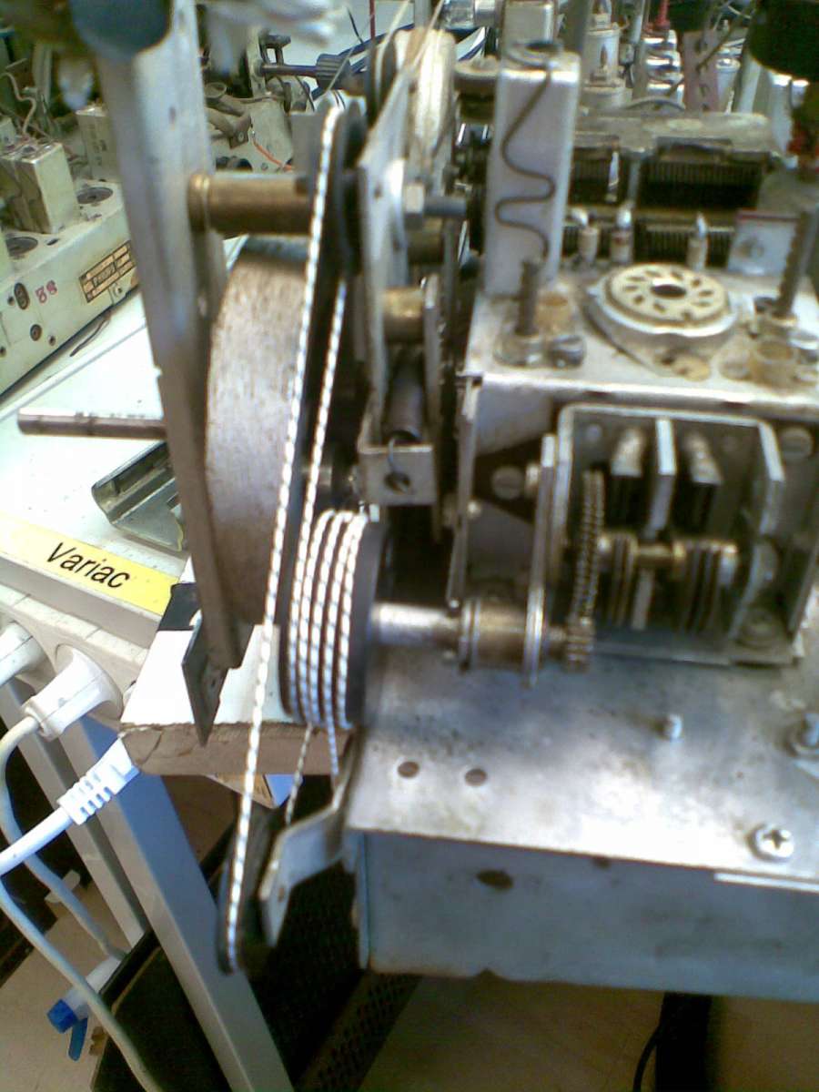

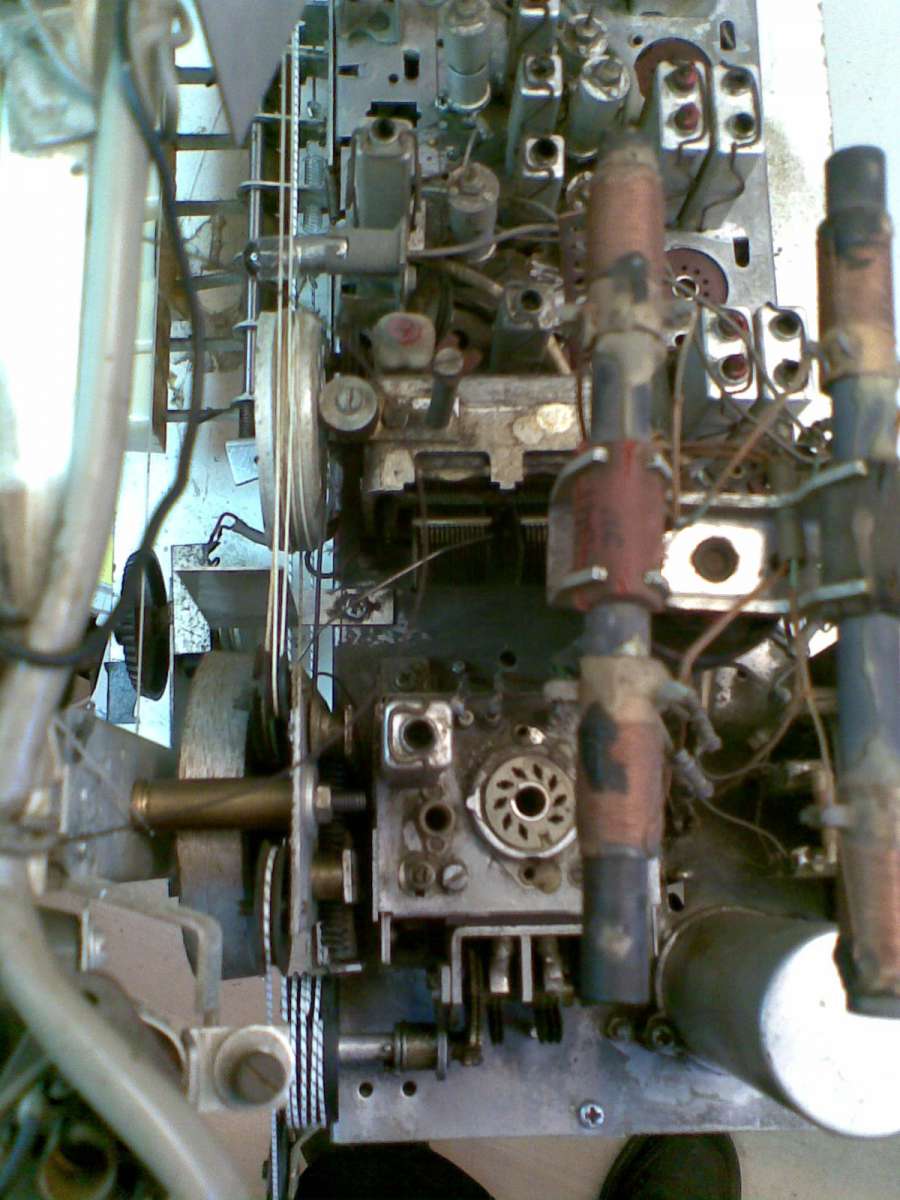

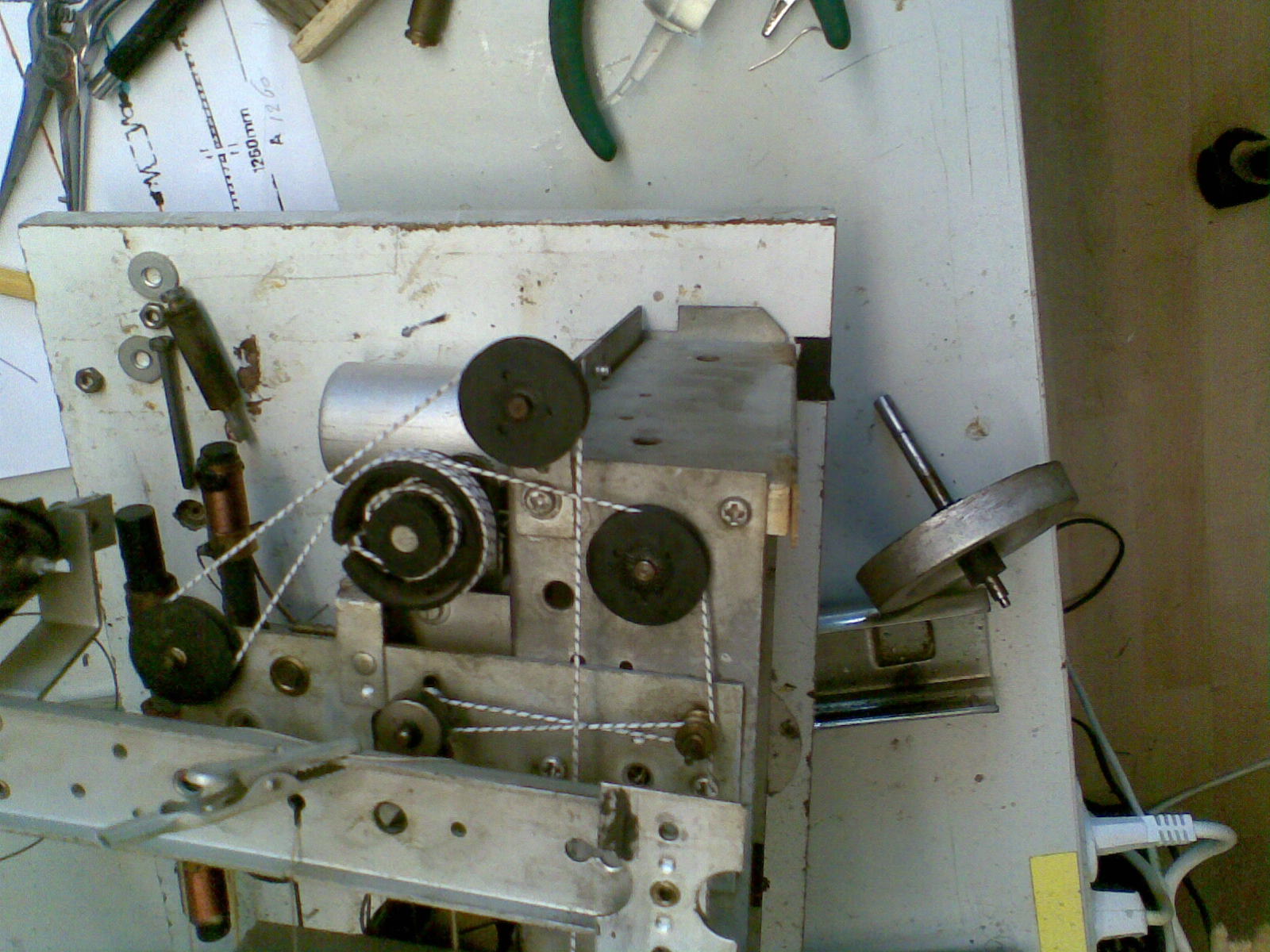

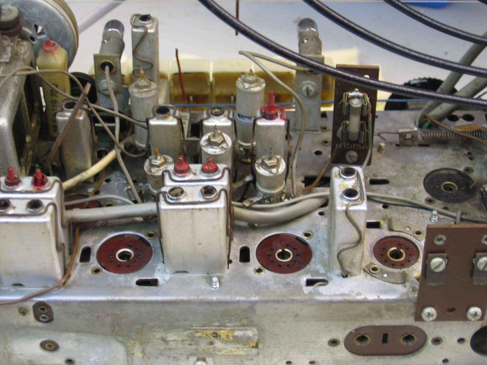

De schaaldraad vervangen en de FM afstemming in orde gemaakt. Dat ging niet geheel vlekkeloos. Uiteraard was het vliegwiel rubber losgeraakt en wilde de tuner niet mee draaien. Dus het rubber wiel omgedraaid, dat was onvoldoende. Om het rubber wiel een stukje rubber elastiek gelijmd.

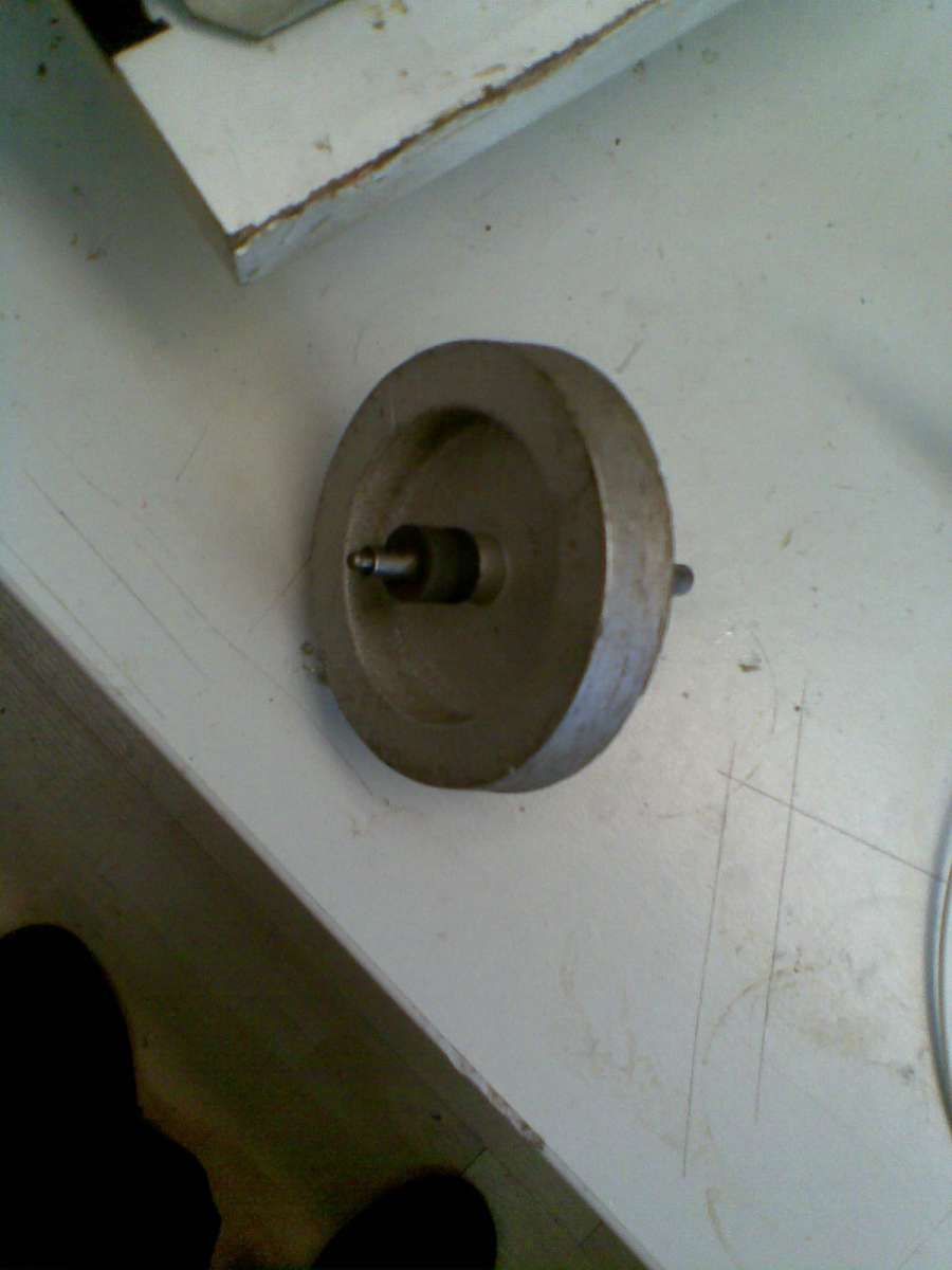

Hierna de snaren erop gelegd. Helaas op een klein stukje na liep het weer vast. Alles weer gedemonteerd en toen bleek het metalen loopwiel vast te lopen. Door de borgring eraf te halen kon dit er afgetrokken worden en de hele boel gereinigd. Ik heb er een andere wiel in gezet. Het wiel wat er uit kwam had een rare beschadiging, alsof er aan gevijld was.
De foto's spreken voor zich. De schakelkast is geheel gereinigd. Ook aan het chassis wordt gepoetst. Er is een donor aanwezig voor wat onderdelen, o.a. de spoel, de houder op de ferrietantenne.

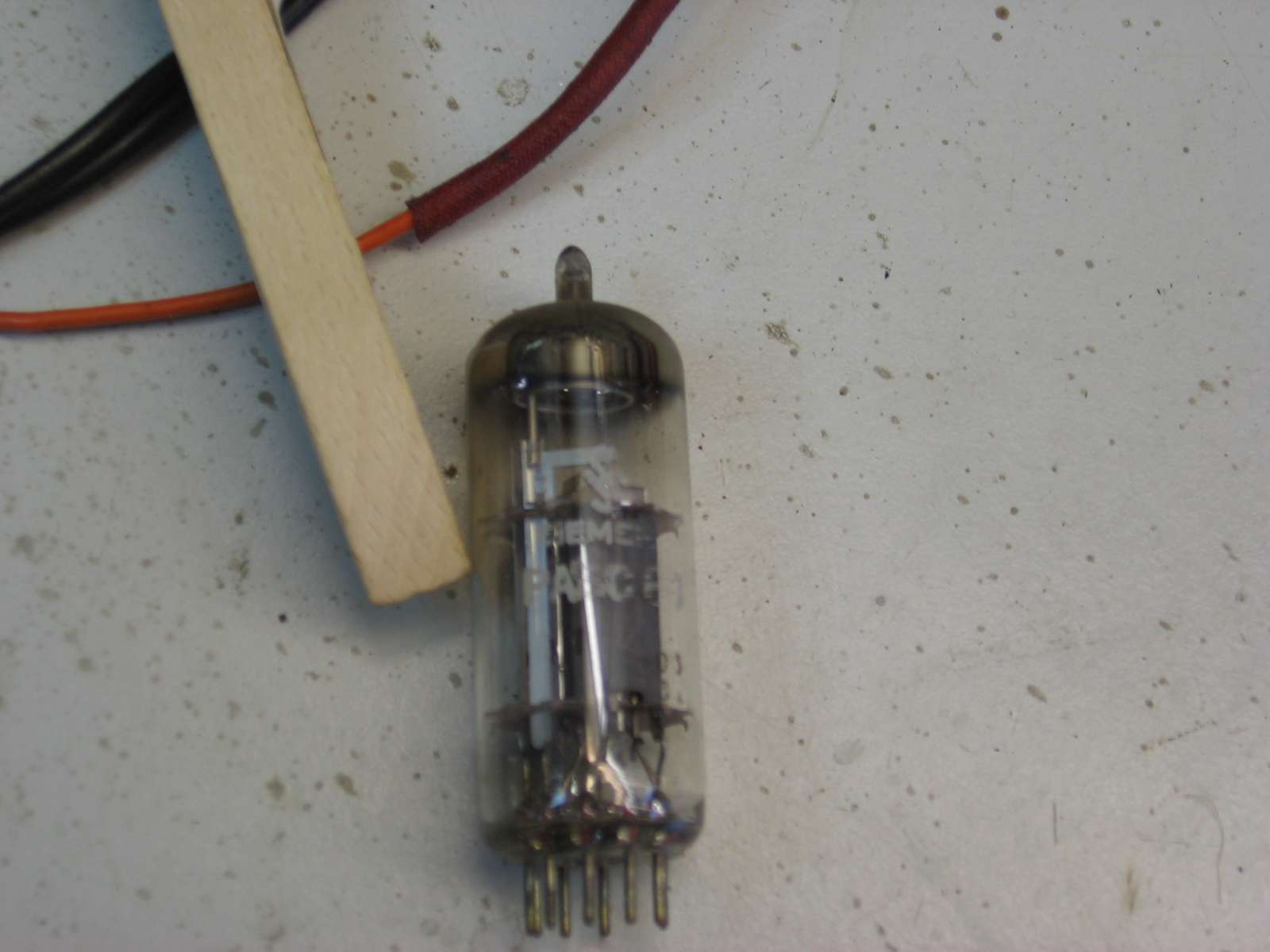

Hoi Henk dat gaat de goede kant op
dat er een Pabc 80 in zat wel raar
ik had dit niet gezien letters waren wat afgesleten
degene die het ooit onderhanden had heeft meer verprutst dan goed gemaakt
je blijft je verbazen
Ik heb ooit met een philipsplatenspeler uit een HX348a die verkeerd om draaide
dus speelde russisch af was de motor verkeerd in elkaar gezet
even goed om gezet en was weer prima.
er wordt wat afgeknutseld
Maar zo te zien gaan we de goede kant op
MVg René Daemen

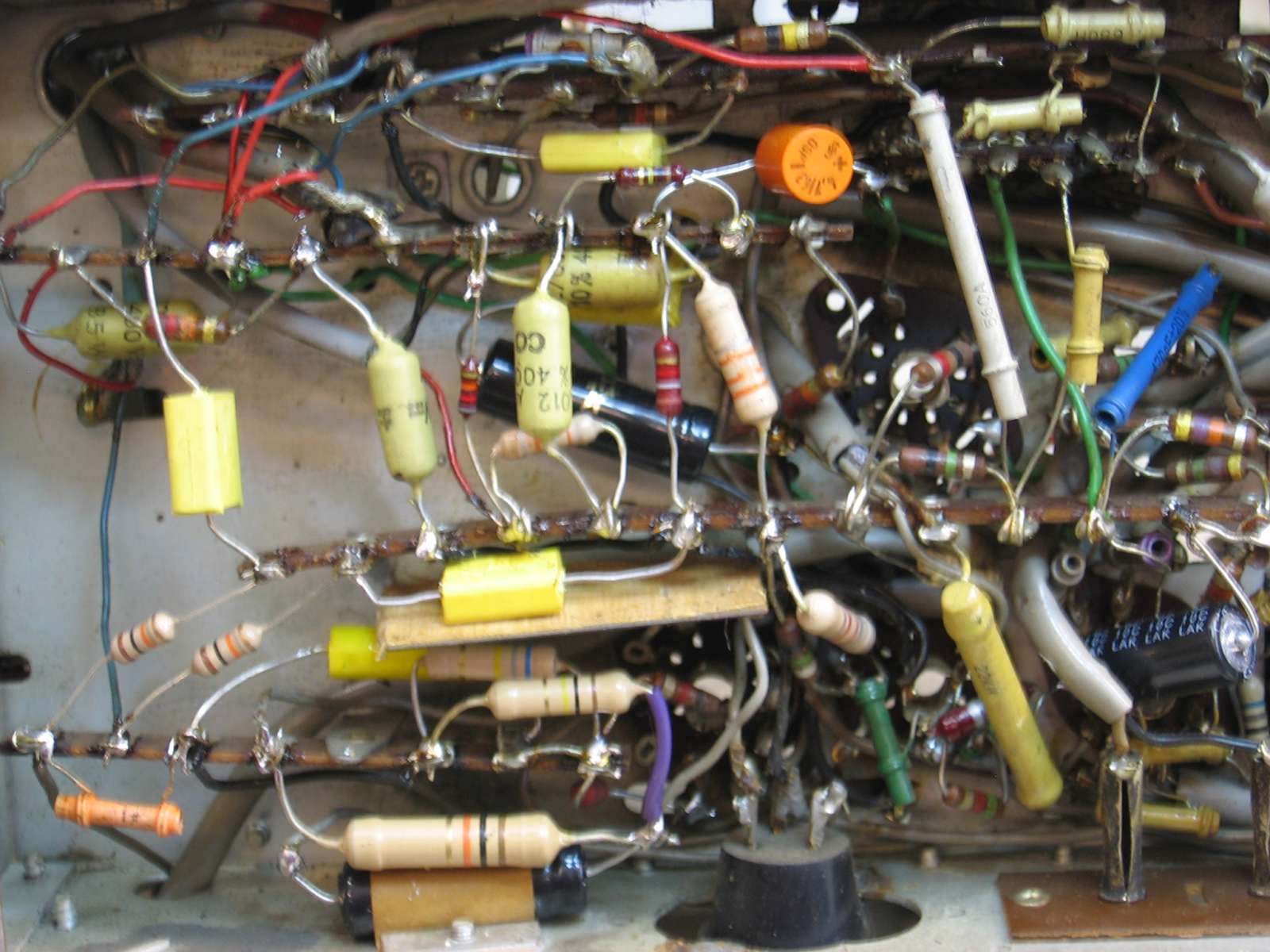

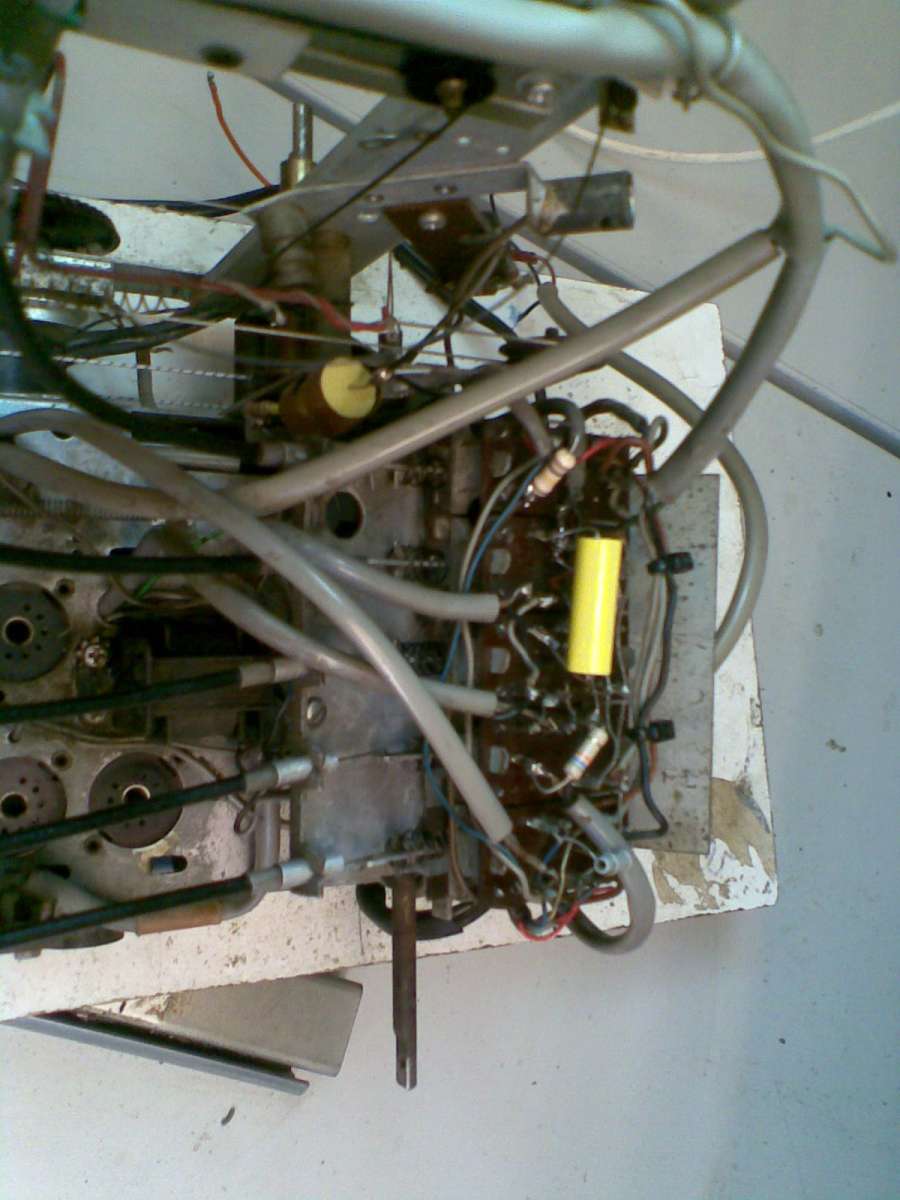

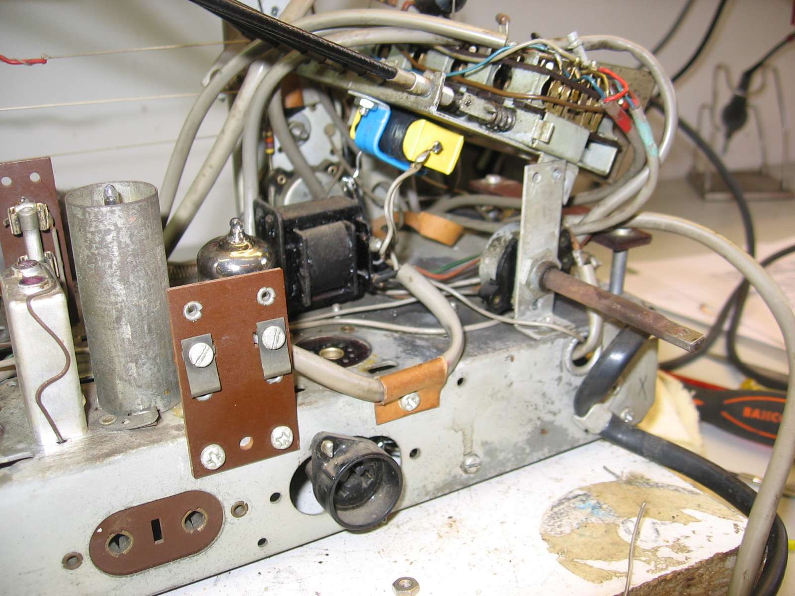

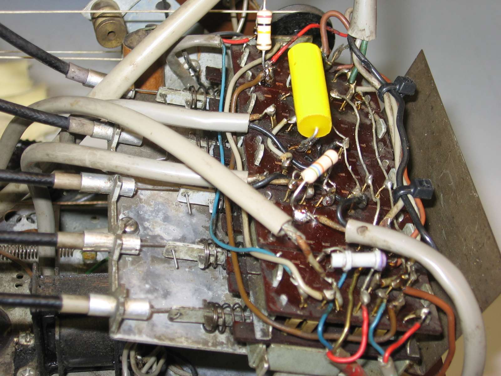

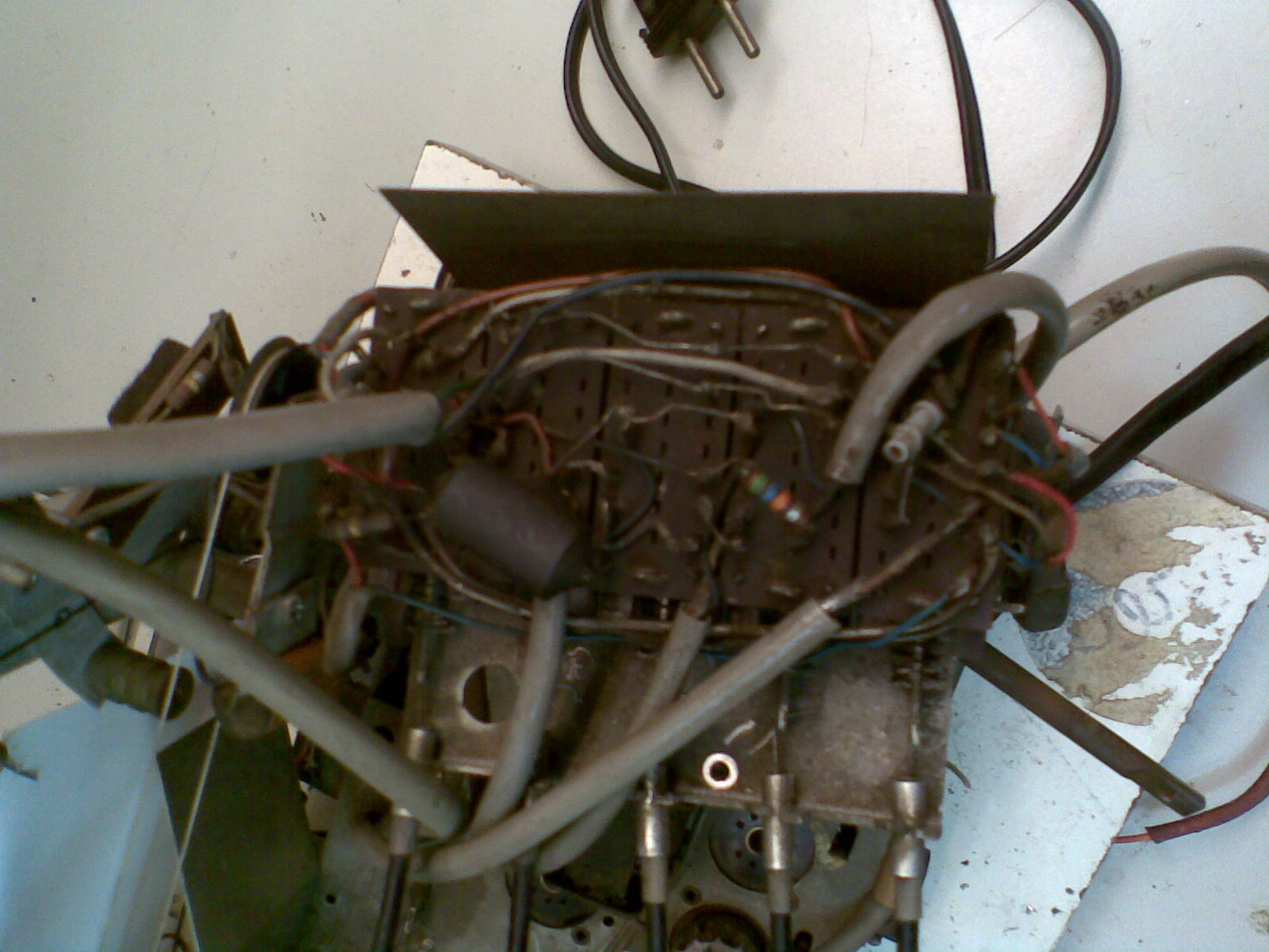

het elktronische gedeelte van de radio is bijna gereed. Wat opviel was dat er een PABC 80 gemonteerd was i.p.v. een EABC80. Ik kon geen aanpassing vinden t.b.v. gloeispanning, dus ik denk verkeerd geplaatst.
het schakelblok is al aardig gereinigd en weer in orde gemaakt, ook de condensatoren die hieronder zaten herplaatst. de condensator en de weerstand op de potmeter moeten nog.
Nu nog de snaren, nieuw strooischerm, en nog wel even wat werk.
