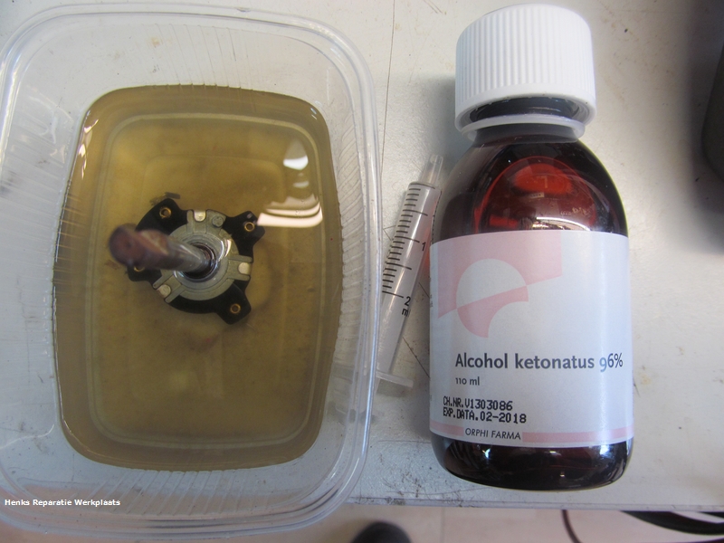

Hallo Henk,
Ik snap de zin van deze methode niet zo goed.
Persoonlijk buig ik de lipjes terug, en haal 't achterkantje er even af.
Desnoods voor de borgring verwijderen, en ook de as met de loper eruit halen.
Hierna heb je de potmeter in onderdelen op tafel, en zie je precies wat je doet.
Je kan dan ook een volledige visuele inspectie doen.
Lijkt misschien lastig, maar het klinkt moeilijker dan het is ;)

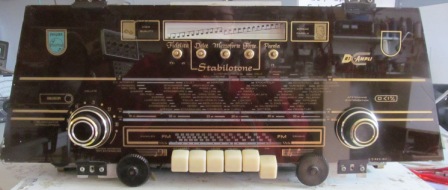

09 mei 2014 18:03 - 09 mei 2014 18:04 #42955 door admin
Beantwoord door admin in topic B8X72A_RD

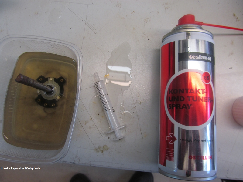

Radio vandaag getest en een forse tegenvaller, maar goed dat heb ik steeds met dit chassis. De volume regelaar kraakte en werkte amper. Eerder had ik deze al vervangen door een andere en gemeten en leek goed. Na alles weer gedemonteerd te hebben, hele voorkant moet er bijna af. Potmeter eruit en bleek het gragieten lopertje afgebroken. Andere potmeter erbij gepakt en even tijdelijk aangesloten, Deze werkte, maar ook een hoop gekraak. Ik heb de gehel potmeter in een bakje alcohol gezet en flink heen en weer bewogen. Er kwam nog genoeg prut uit. Hierna ingespoten met tuberspray en later nogmaals in de alcogol. het geheel afgerond met SGB vloeibare vaseline op de koolbaan. Potmeter werkte weer naar behoren en weer ingebouwd. Daar ben je dan toch een kleine 4 uur mee bezig.

08 mei 2014 18:22 #42931 door hkruis
Beantwoord door hkruis in topic B8X72A_RD

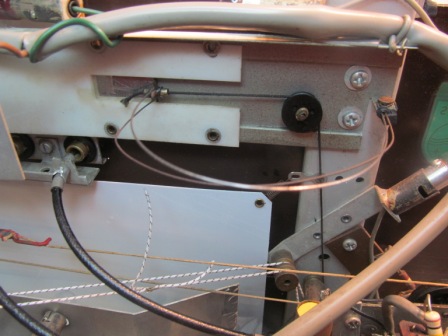

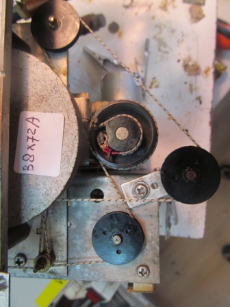

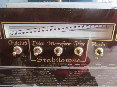

Ik ben er bijna, vandaag de gehel stabilotone in orde gemaakt, Dat wil zeggen de schakelkaat was al eerder uit elkaar geweest. De bowdenkabeltjes en de knopjes moesten nog vervangen worden. ik heb nieuwe staaldraadjes in geregen en aan de schakelaars gemonteerd. O O O wat loopt dat weer soepel. ook zijn de drukveren op de schakelaars er even uit geweest en is de spanning wat verhoogd, 2 zijn geheel vernieuwd. De knopjes worden nu net even fraaier terug geduwd
Van de oude staalkabeltjes heb ik hulp veertjes gemaakt om de vensters terug te bewegen. Uit een donor toestel de juiste schaalaanwijzers en strooischerm geplaatst. De glasplaat bijgewerkt, knoppen schoongemaakt en het chassis geheel afgemonteerd en kan de kast in. De kast is bijna gereed.
